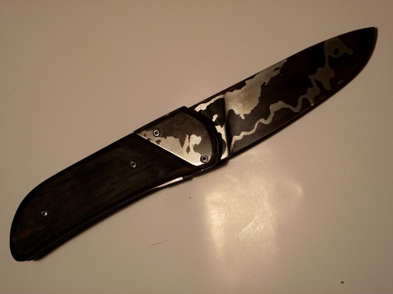

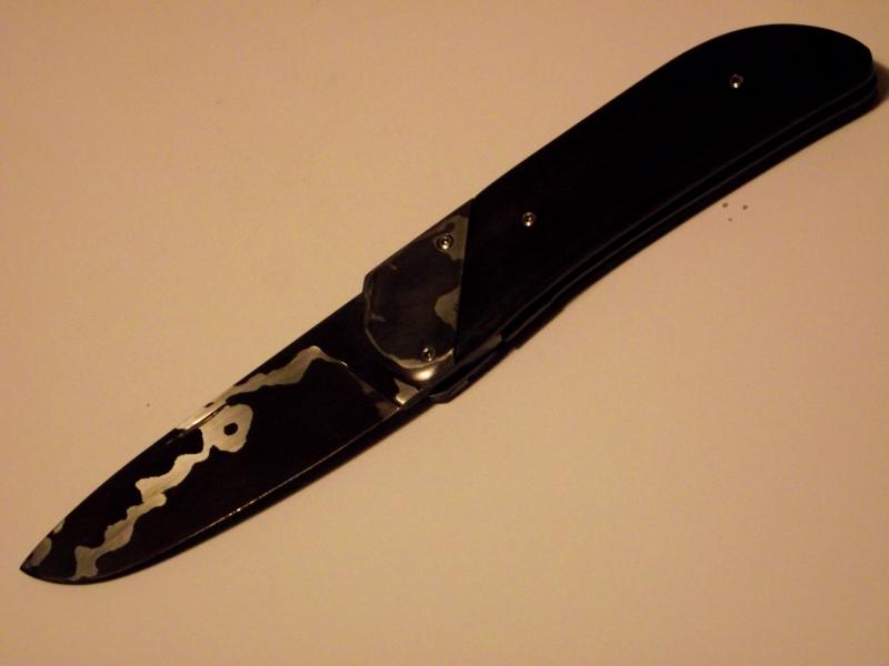

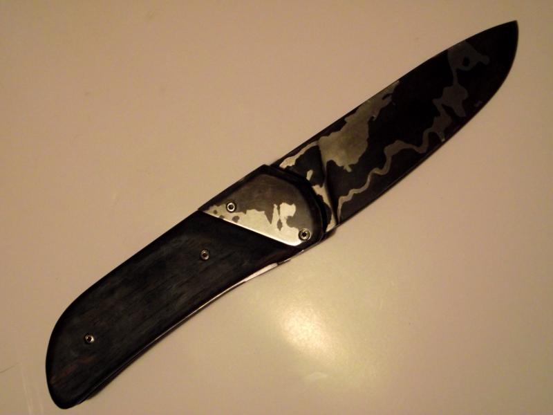

Hi,
für einen Freund, ein Arbeitsfolder mit Schneidlage 1.2519 + 75Ni8 + 1.2842.
Platinen werden noch anodisiert und die Feder wird noch angepasst + finishing.
Viel Spaß wenn´s so ist?

Holla,
mal so von Franke zu Franke:
Schönes Messer, sieht echt praktisch und schneidfreudig aus, vereint aber trotzdem eine gewisse gediegene Eleganz!
Wie sind denn die Maße von dem Gerät?
Bin gespannt wie's fertig aussieht.
So einen Freund hat man gern...
Gruß, Thurse

Servus,
195 mm lang, 80mm Scharf, 29mm hoch, Klinge 2,5 mm, Backen 2,3 mm, Holz 3mm, Platine 1,2 Titan, Achse 6mm Messing,Washer Teflon.

Sieht super aus. So eine Zeichnung der Klinge sieht man auch nicht oft.
Einzig die Schrauben in den Backen stören das Bild ein wenig.

Hei Ombre3000,
da wäre ich gerne Dein Freund:haemisch:
Ich sehe aber keinen Nagelhau oder andere Öffnungshilfen(?)
Gibt es etwas mehr Details?

Fertig aber leider hab ich das mit dem Fotografieren immer noch nicht so drauf:haemisch:
