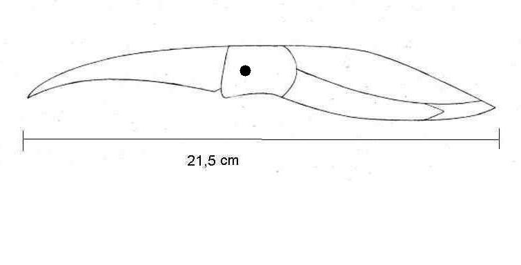

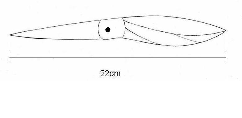

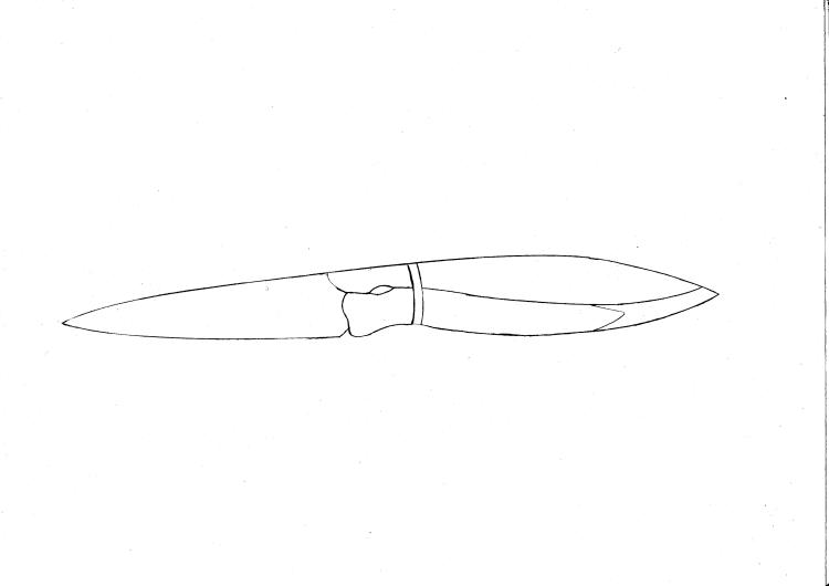

Obwohl ich kein Premium :D bin, wollte mal ein paar Zeichnungen einstellen und eure Meinung dazu hören. Sind die Messer eher gefällig oder abstossend?

ist mal was neues, sind sehr filirane messer.
diese organischen formen gefallen mir, sind aber als gegrauchsmesser sicherlich eher unvorteilhaft.
man kann natürlich mit dem griff eine menge machen.
das erste allerdings erinnert mich an einen brieföffner.
ich gehe mal davon aus, dass es keine folder sein sollen....

Die Zeichnungen haben eigentlich keine Vorherbestimmung, einen Folder könnte ich mir eigentlich auch vorstellen aber das ist eher theoretisch. Stimmt, dass die Griffe wahrscheinlich unbequem sind ist bestimmt der grösste Nachteil.
580
Also-Regel # 1: Deine Designs sollten dir gefallen. Wenn es dann noch anderen gefällt, ist das natürlich auch nicht schlecht;) (So halte ich das zumindest bei meinen Messern).
Aber, wenn du Kritiken hören möchtest: ich finde die Designs gelungen, am besten gefällt mir das mittlere Messer. Auch die Griffformen dürften recht gut funktionieren-leichte Fingermulde, dann genug 'Schwung', um die Hand gut zu füllen. Errinnert mich vage an einige der schlanken 'Bootknives', die ich irgendwo mal gesehen habe (wahrscheinlich in den Knives Jahrbüchern-eine geniale Quelle für Inspirationen). Oder auch an die schlanken Kunstwerke von Wolfgang Loerchner aus Kanada.

Mir gefällt auch das mittlere am besten. Ich glaube aber nicht, dass der Griff unbequem sein muß, wenn er an den Flanken etwas flacher ist.
Am besten baust Du mal;)

Die Designs 2 und 4 find ich sehr gelungen. Wie hast du dir denn die Griffe vorgestellt? z.B. Holz mit Inlays oder eher Metall mit Verzierung, welche Farbe?
LasterSepp
128
Da das alles dem Thema Vögel folgt dachte ich zuerst an die Gefiederfarben.
Von oben nach unten sollen das Kolibri, Grünspecht, Ibis und Stockente sein.
Kolibri: Metall
Grünspecht:Micarta in Rot, schwarz mit weissen Punkten, grüner Rücken, kleines gelbes Dreieck.
Ibis Micarta in verschiedenen Rottönen
Stockente Micarta mit grünen Kopf weissem Halsring, braunem Bauch, grauem Rücken, schwarzen Schwanz.
Aber so genau weiss ich das auch nicht denn ich hatte auch nicht viel mehr andere Buntstifte. Vielleicht könnte man auch Holz nehmen und die Konturen voneinander absetzen damit es nicht zu kitschig aussieht.

Also das könnte der Hammer werden! :) Ein nicht zu helles grün sonst wird es kitschig, aber ansonsten gefällt mir das jetzt mit den Infos am allerbesten. Echt Gratulation!! :super:

Also ich finde die Entwürfe schön, mit den richtigen Materialmix können das filigrane Kunstwerke werden.
