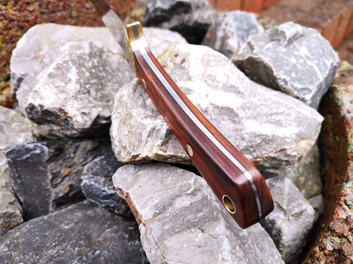

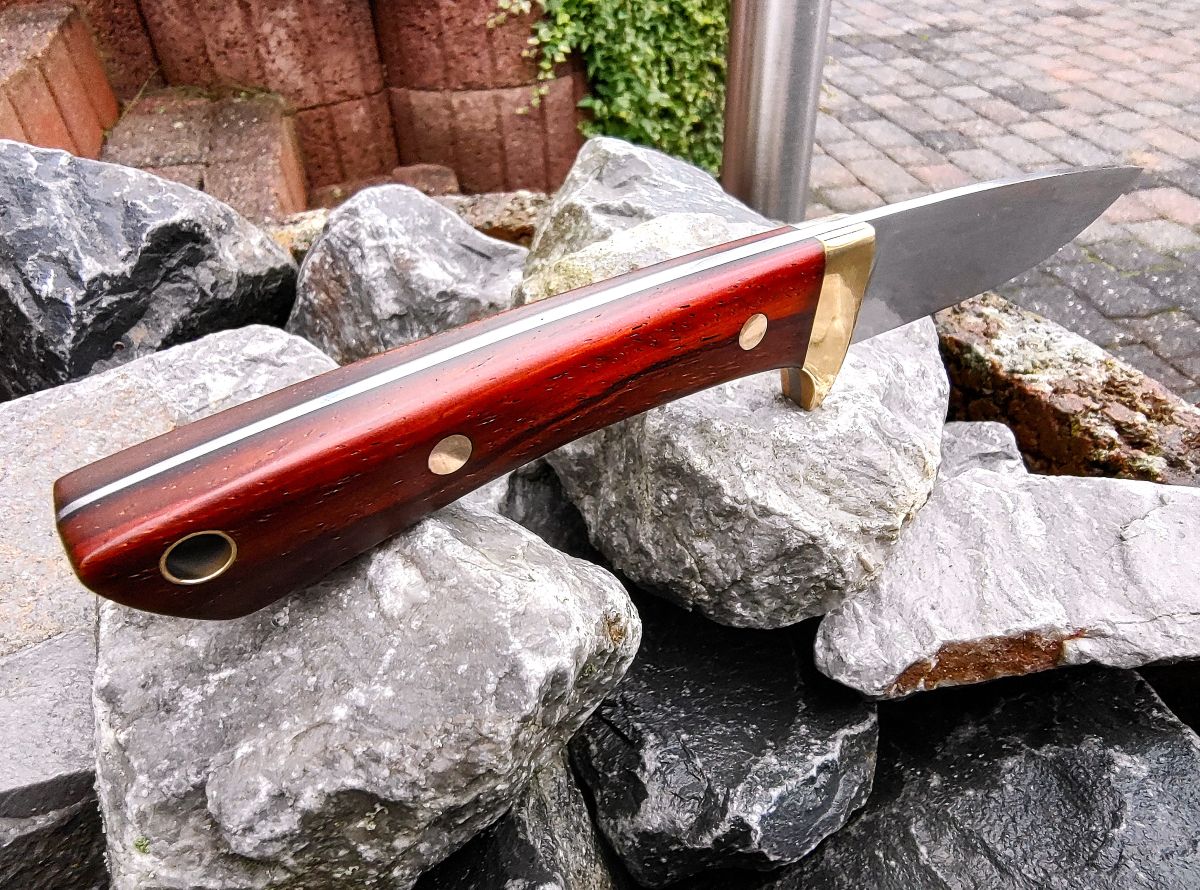

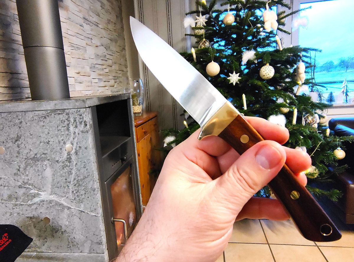

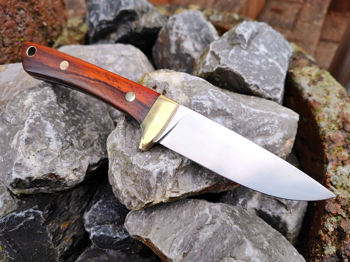

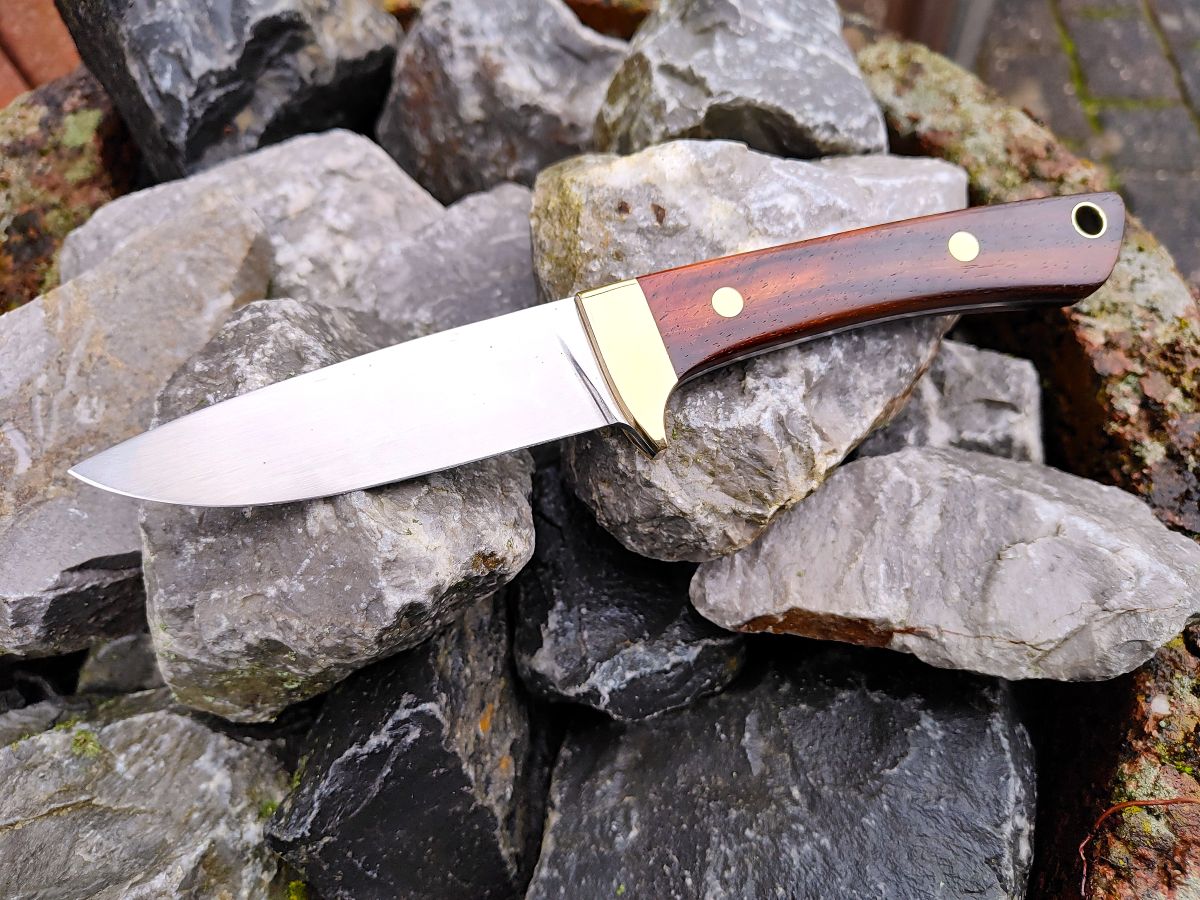

Für dieses Jahr stelle ich mein vermutlich letztes Messer vor. Ich war schon immer von den japanischen Jagdmessern der 80er Jahre begeistert. Mein erstes Jagdmesser war ein Hattori aus Seki.
Die Klinge aus AUS 8 Stahl wird super scharf, leider ist die Schnitthaltigkeit relativ gering. Ich habe deshalb ein am Design angelehntes Jagdmesser aus dem gut schnitthaltigen Stahl 1.2695 gefertigt.

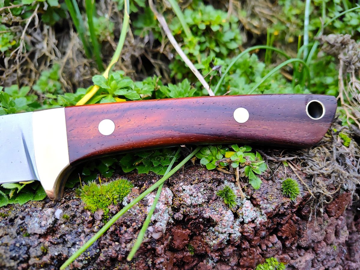

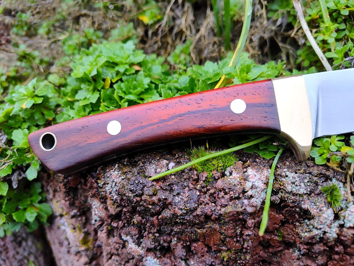

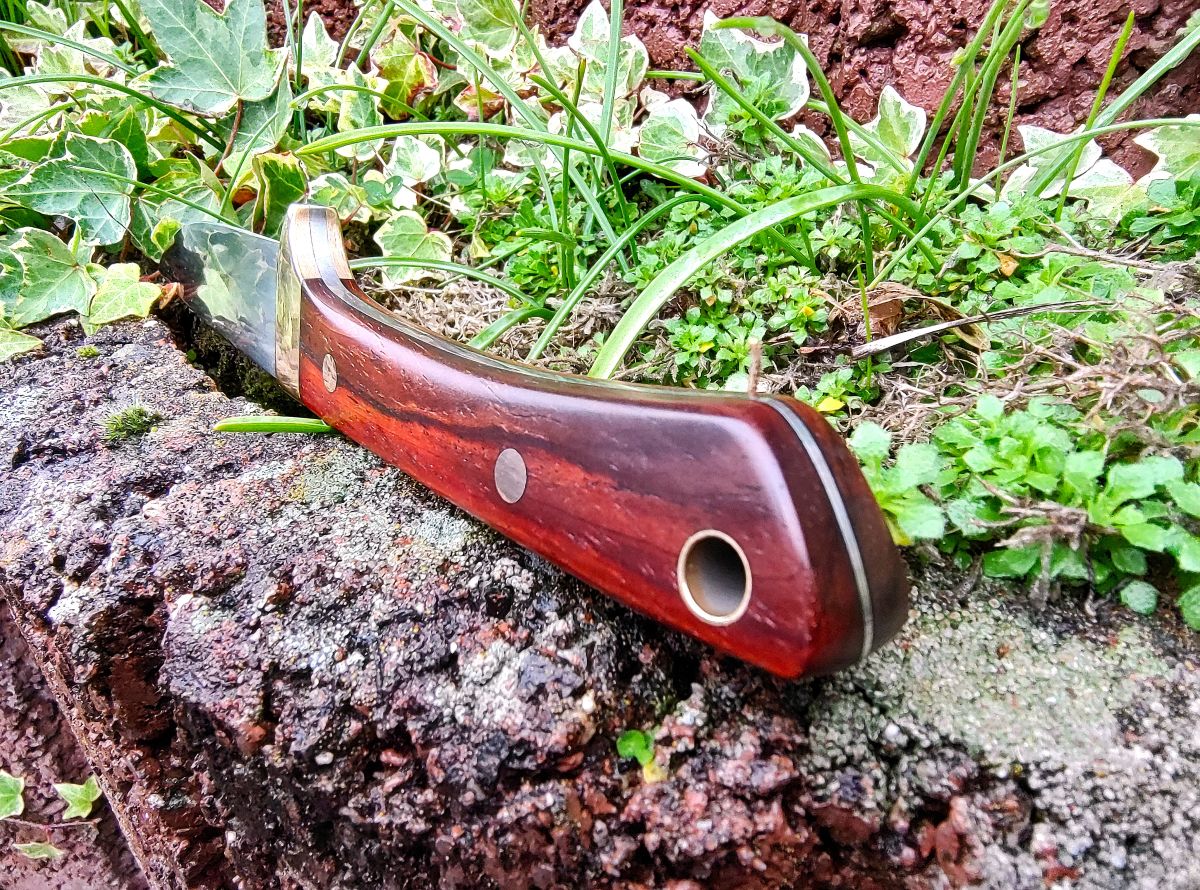

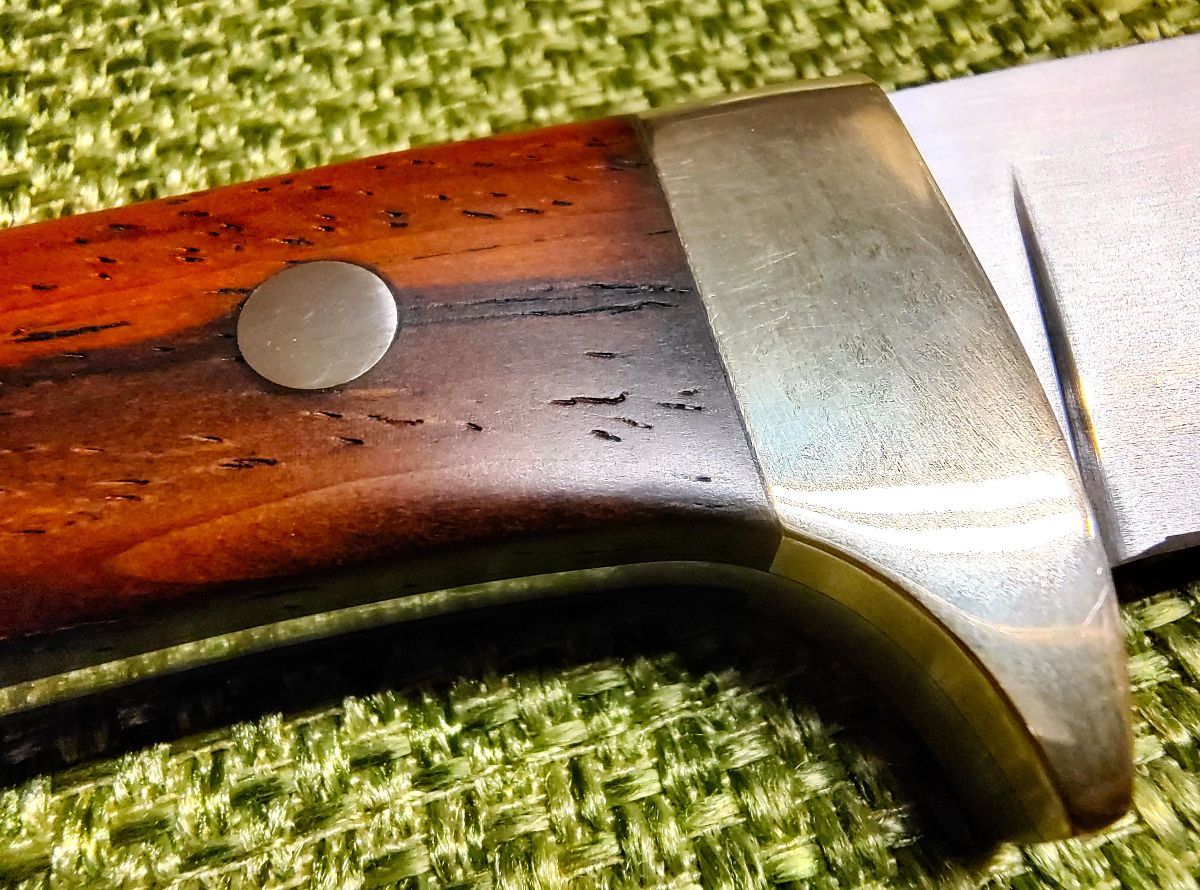

Als Griffholz habe ich Cocobolo ausgewählt. Cocobolo wurde in den 80ern gerne als Griffmaterial genutzt, allerdings muss man bei der Bearbeitung vorsichtig sein, da der Schleifstaub gesundheitsschädlich ist und Allergien auslösen kann. Das Holz lässt sich super polieren und fühlt sich auch sehr angenehm an.
Die Klinge habe ich im Griffbereich getapert. Die Klingenstärke reduziert sich zum Griffende von 3 mm auf 1 mm. Der Schwerpunkt des Messers liegt auf Höhe des ersten Pins.
Mit 127 g Gesamtgewicht ist das Messer noch gut führig.
Die Droppoint Klinge ist für den jagdlichen Einsatz zweckmäßig, die Klingenstärke von max. 3 mm ist auch für den härteren Einsatz ausreichend stark. Die Schneidenstärke von 0,3 mm – 0,4 mm odW ist auch bei der Härte von 64° HRc, bei normalem Einsatz, stabil genug.
Über Kommentare, Anregungen und konstruktive Kritik freue ich mich. Ich hoffe, dass das „Retro“ Messer gefällt.
Ich wünsche allen schöne Weihnachten und einen guten Rutsch ins neue Jahr! 🧑🎄
Die Daten:
Gesamtlänge: 21,7 cm
Klingenlänge: 9,5 cm
Klingenhöhe: max. 26 mm
Klingenstärke: max. 3 mm
Stahl: 1.2695 64° HRc
Griff: getapert, Cocobolo 2 x 6 mm Messingpins und 1 x 8 mm Messinghülse
Griffstärke: max. 16 mm
Gewicht: 127 g
Matthias
