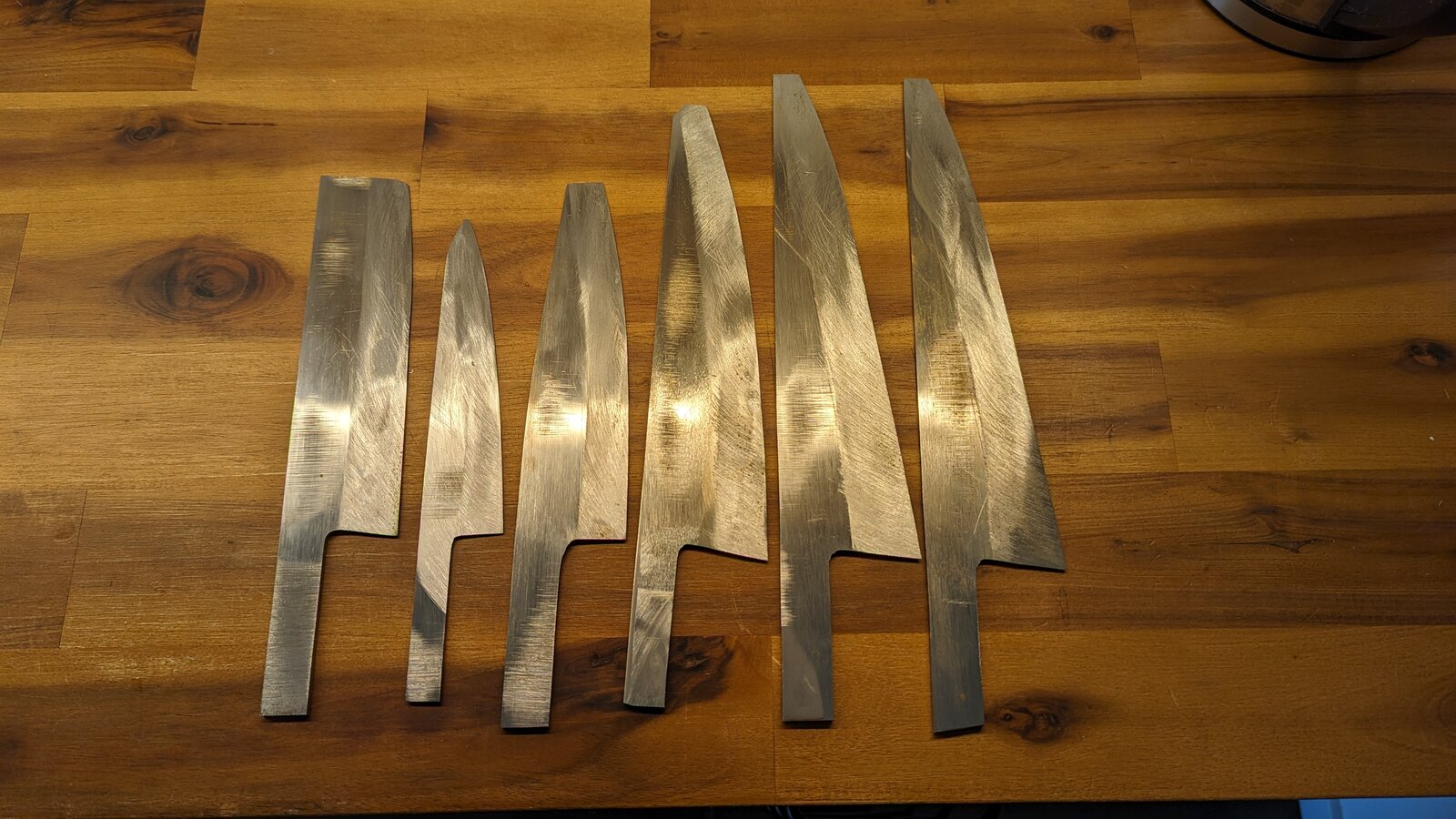

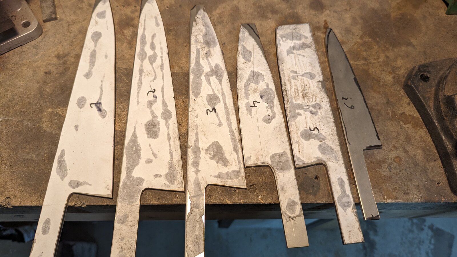

Bevor es an anderen Projekten weitergeht, habe ich ein paar neue Küchenmesser für's härten vorbereitet. Die Klingen gehen zu Jürgen Schanz. Da das dann immer eine Weile dauert und ich Währenddessen anderen Dingen nachgehen kann, habe ich das natürlich vorgezogen. Und da ich geizig bin, habe ich den Karton direkt voll gepackt 😄

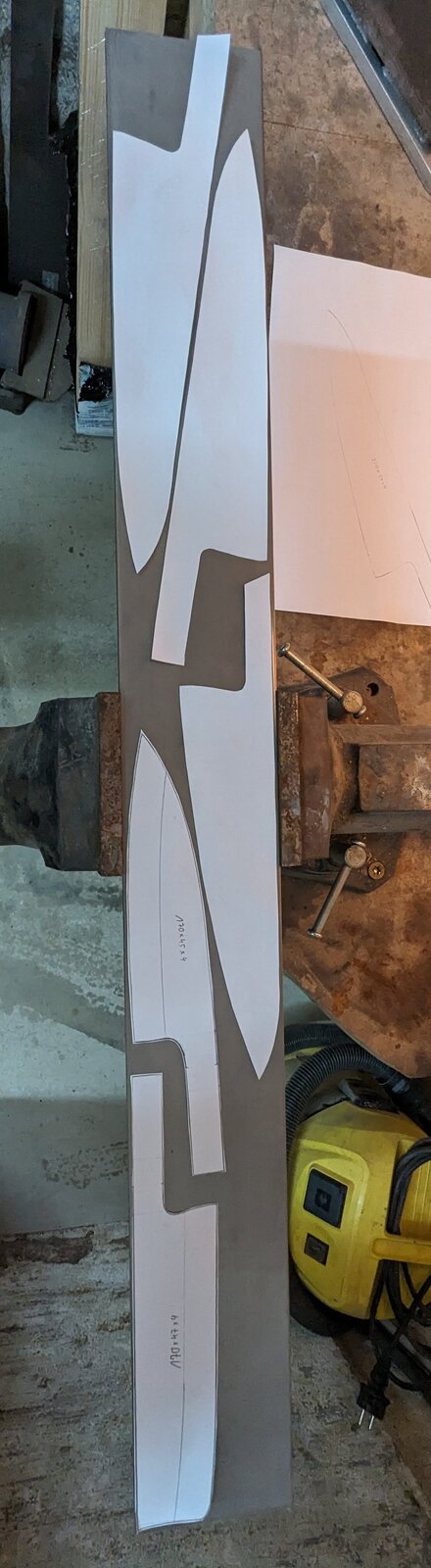

Das Ausgangsmaterial war ergiebig, so sind 6 klingen rausgesprungen.
Alles ist wohlbehalten bei Jürgen angekommen.
Wird spannend und ich freu mich was draus wird.
Was ich interessant fand, der stahl verhält sich schon beim schleifen deutlich anders als zB der Niolox. Er reagiert extrem sensibel auf wärme und verzieht sich dabei schon in alle Richtungen! Das kenne ich so gar nicht.... ziemlicher bananenstahl....ich konnte zwar alles Richten, aber schon krass wie der sich verhält. Hatte ich beim Niolox NIE Probleme mit 🤷‍♂️ (ja, ich mag den Niolox 😄)
Gruß Fabian ✌️

Ich lasse Rostträge Dinge bei Jürgen Schanz härten, da ich die Möglichkeiten dazu nicht habe. Ofen ja, aber das war's auch. Da lasse ich die Profis lieber ran. Hatte dahingehend beim Niolox in keinster Weise Probleme. Soll beim Sandvik aber Recht typisch sein. Hatte ich zumindest so im Nachhinein gelesen, auch in anderen Foren. Im ungehärteten Zustand lassen die sich ja noch Recht fix begradigen. Hoffentlich halten die sich bisl zurück wenn die wieder da sind 😄
Gruß Fabian ✌️

Ich habe an der Schneide jeweils gut 1mm stehen gelassen 👍 so mache ich das eigentlich immer. Ich hoffe mal das beim schleifen danach alles halbwegs gut läuft. Großartig richten ist dann ja eher schwierig. Hätte das so jedenfalls nicht erwartet, dieser teils extreme Verzug 😄 kenne ich so wie gesagt nicht...
Die Hauptarbeit am Bandschleifer ist ja bereits erledigt. Daher hoffe ich mal das beste. Und ich werde die Kühlung mit laufen lassen. Das könnte helfen 🤞
