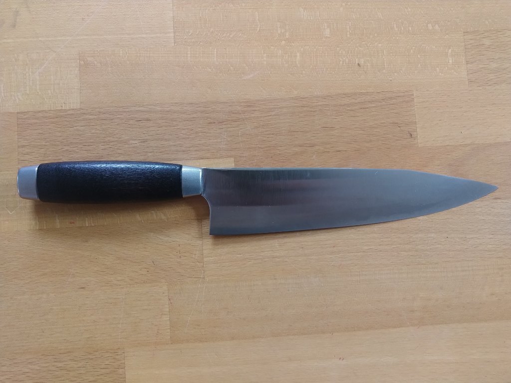

Die Grundlage bot ein Morakniv classic 1891 mit Birkenholzgriff, dass ich sehr günstig vor längerer Zeit gekauft habe.
Die Klinge ist aus 14c28n mit 58 HRC. Sehr sauber verarbeitet, aber heruntergekommen war die Klinge. Grundschliff angesetzt und siehe da, in zwei Jahren nicht einmal geschliffen, der Dick Micro hats gemacht.
Die Geometrie, wie aus dem Solinger Bilderbuch mit 0,5 - 0,6 mm hinter der Wate.
Nachdem es beim überarbeiten war, konnte man schneiden, so geschmeidig, wie wenn man ein Gedicht lesen würde...
Die typische Morakniv Silhouette

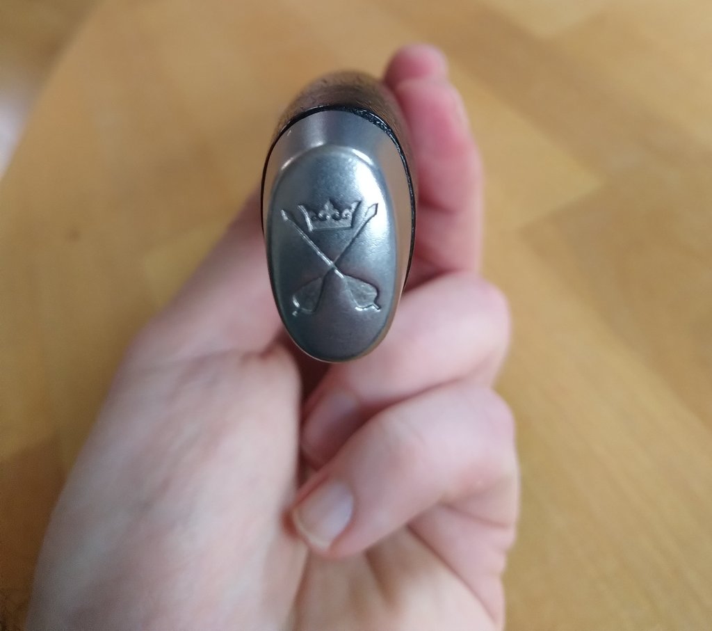

Das Zeichen der Provinz Dalarna

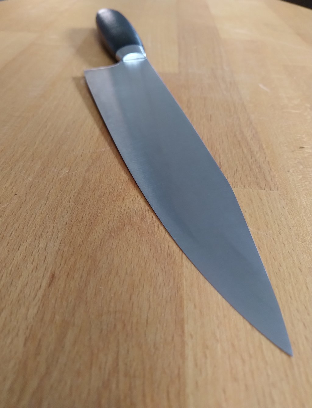

Hier kann man das Querfinish etwas erkennen und die Microfase ist tatsächlich eine Microfase

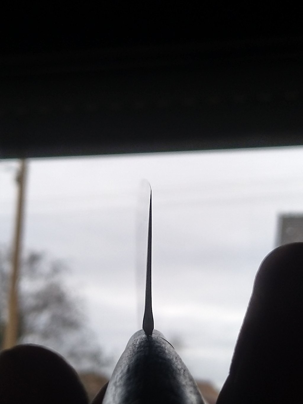

Das wichtigste zum Schluss, der Kehlshot😎
Es schaut nicht nur so aus, sondern es ist auch wirklich dünn geworden. Meine Bitte war, ballig ausdünnen mit einer kleinen Reserve für die Stabiliät.
Gesagt, getan:
Heraus kam 0,1mm an der Spitze und 0,3 am Kehl hinter der Wate.
