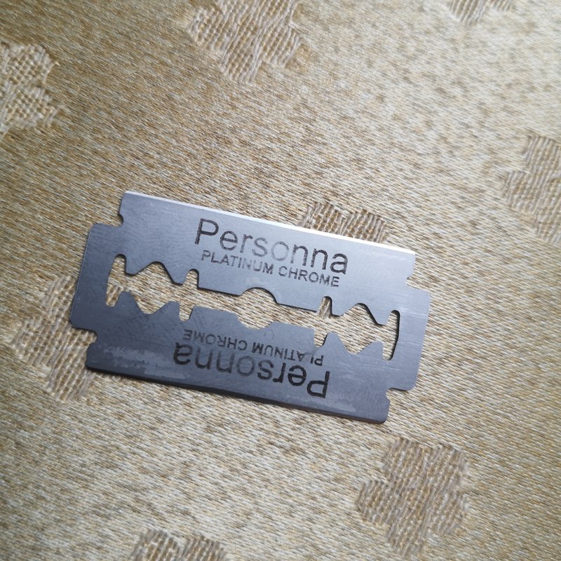

Nach ca. 6 Mon. ist meine Rasierklinge Personna platinum etwas stumpf geworden.
Leder brachte keine ausreichende Besserung.

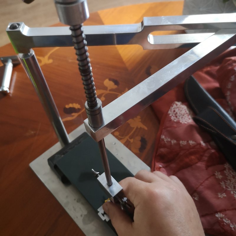

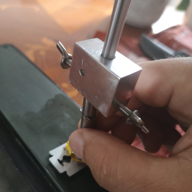

Daher hab ich Bogdans- Gerät und Steine (Jaspis zum Schluss) genommen.
Für eine sanftere Rasur hab ich Schneidwinkel bis auf 17 Grad kleiner gemacht.
Jetzt rasiert die Klinge super, wie langes dauert- sehen wir...

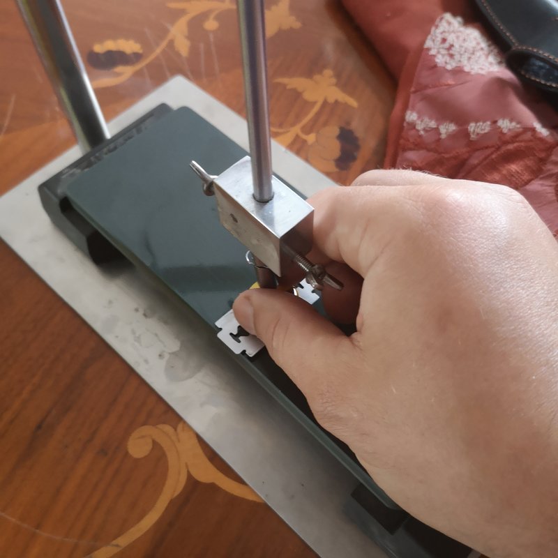

Finish mit Jaspis ohne Schlamm kann die Schneidenspitze so beeinflussen, dass die sehr- sehr lange mit Leder gerichtet werden kann.
Also die geschärfte Rasierklinge funktioniert perfekt.
Die Ausrüstung zum Schärfen wird aber noch optimiert um das Schärfen bequemer und noch angenehmer zu machen.
Kannst du mir bitte verraten was das für ein grüner Stein ist?

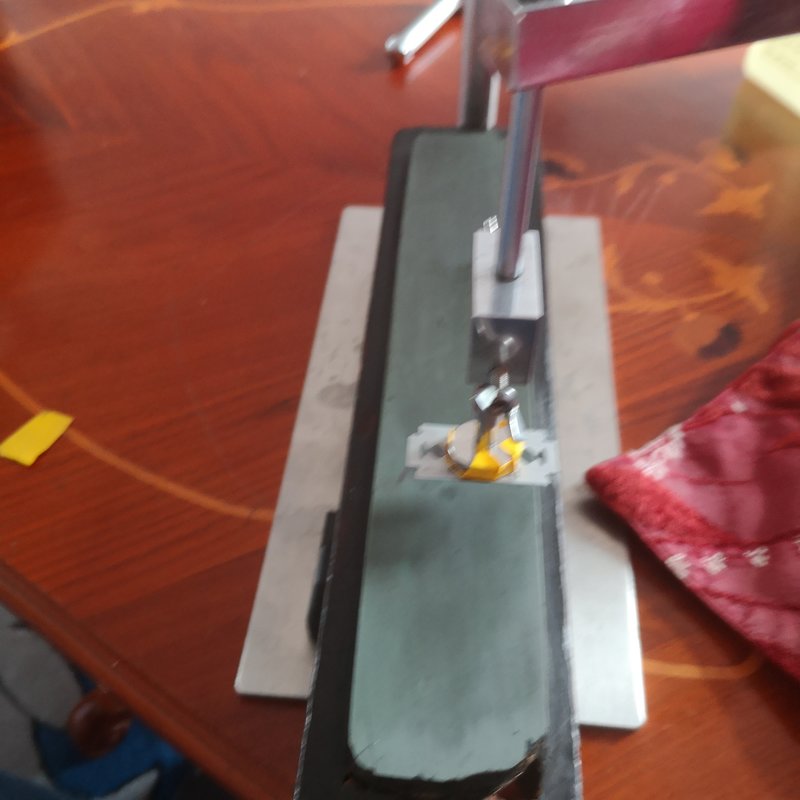

Also die Schärfhilfe vom Beitrag 10 funktionierte nicht, ich hab die Schärfmethode leicht angepasst.
Eine Klinge für Wissenschaft geopfert.
Finish mit einer Jaspissorte- damit bekomme ich die beste Schärfe.
