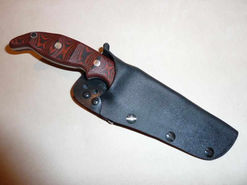

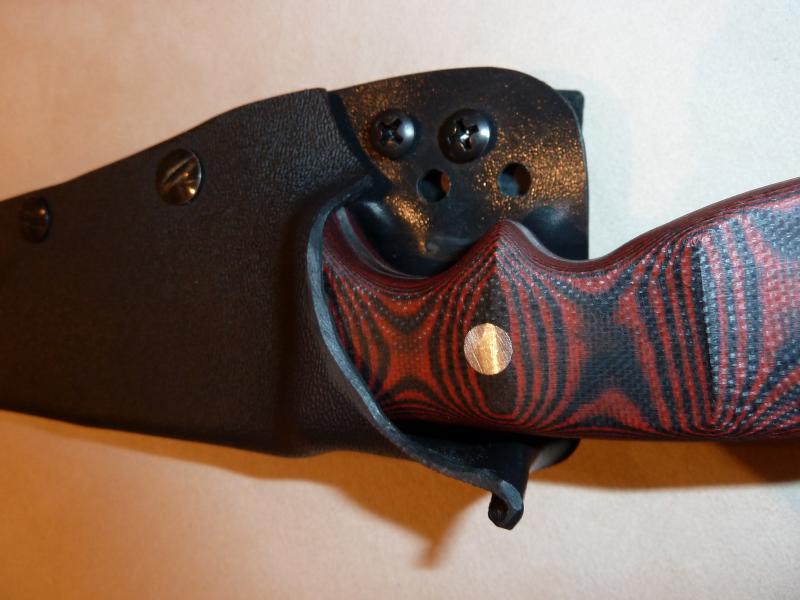

Da ein Messer alleine aber nur in der Küche ohne Anzug auskommt, habe ich mich auch an meine erste Kydex-Scheide gewagt (kl. Tek-Lok).
Auch hier bin ich zufrieden, wenn auch einiges an Flüchen heraus mußte bis Klemmung stimmte. Und kleinere Spuren an den Händen zurück blieben, wenn man nicht merkt, dass die Nieten beim Arbeiten mit dem Heißluftföhn gut auf Temperatur kommen:

sieht doch nach viel spass aus, schön geworden, eher ungewöhnliche form und auch die scheide sieht soweit beurteilbar brauchbar aus, das shreit ja quasi nach dem nächsten!!

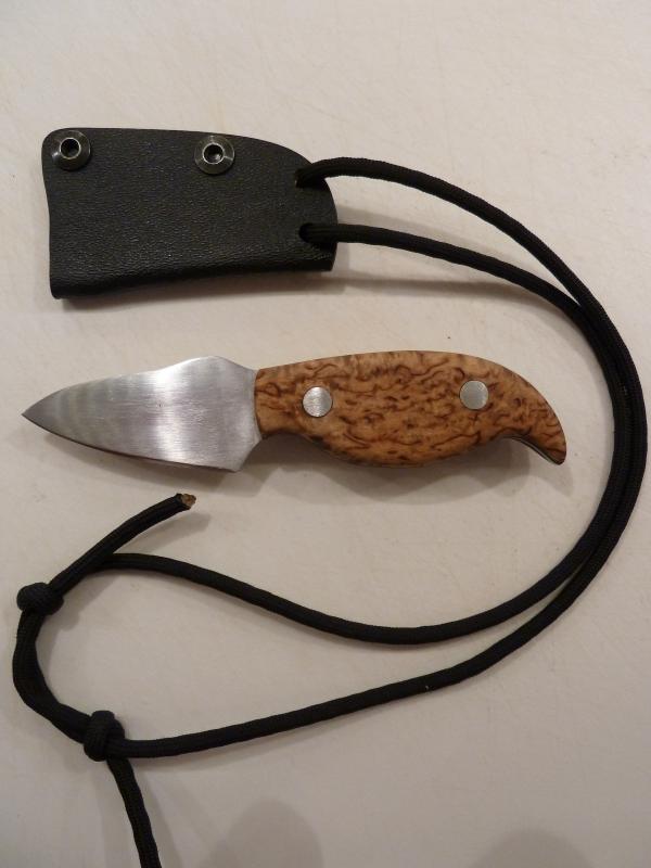

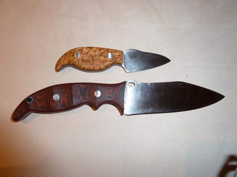

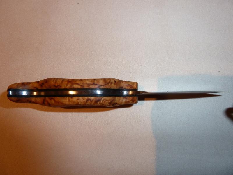

Achja, da war noch was. Habe vor kurzem ein großes Santoku begonnen. Das dauert aber noch. Aber das Restmaterial unterhalb des Griffs ist mein neuer Angelbegleiter geworden:
Gesamtlänge 13cm
Klinge 5,5cm, 2mm stark
Maserbirke und schwarze Fiber
SB1, 61 HRC
Immer greifbar und wie sich herausgestellt hat optimal zum Ausnehmen von Forellen.
