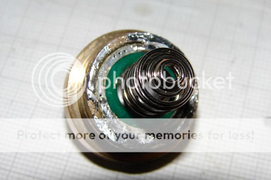

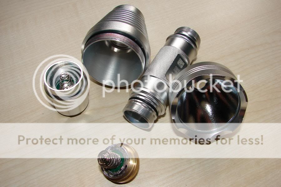

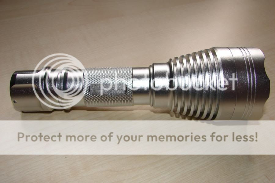

Die Lampe ist heute angekommen (meine erste -und letzte- P7 - Lampe von DX/KD)
Anodisierung ok (Farbe geschmackssache) und die Gewinde sind auch brauchbar.
Achtung: Nach 15 Sekunden Betrieb wurde der Beam der P7 bläulich :staun:
(sonst ist er Kalt-Weiss vergleichbar mit einer Cree WC)
Die Idee der Lampe ist nicht schlecht aber die Umsetzung ne Katastrophe.
Die Pill war nicht vollständig im Lampenkörper eingeschraubt und wackelte. Ich habe festgestellt, dass dies Absicht ist um die P7 "optimal" im Reflektor zu positionieren.

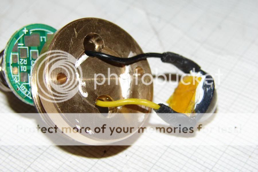

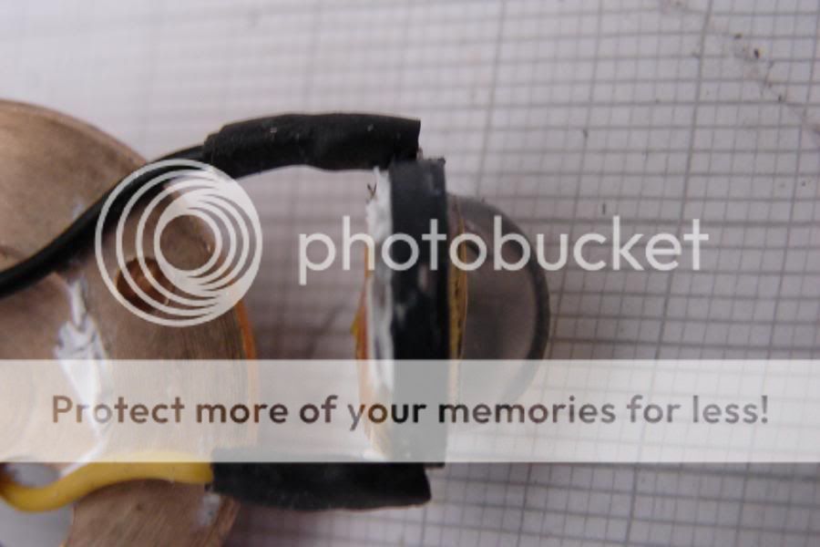

Die P7 saß nicht zentriert und war auch nicht auf der Pill fest !
Die Led wurde mittels einer dicken Schicht Wärmeleitkleber auf eine isolierende Folie geklebt und hatte nur durch den Druck des Reflektors Kontakt zur Pill
Ein Treiber ist nicht vorhanden (lediglich eine unbestückte Platine :glgl: ), die LED wird direkt befeuert
Nachdem die P7 neu aufgeklebt wurde, die Gewinde der Pill mit Wärmeleitpaste bekleistert wurden und die Pill komplett eingeschraubt wurde funktioniert die Wärmeleitung akzeptabel, die Lampe wird gleichmäßig warm.
Wow, das sieht ja schlimm aus.
Immerhin bietet die Lampe bestimmt Modding- bzw. Wieder-vernünftig-Aufbau-Potential.
Die Heatsink scheint ja groß genug zu sein, um die P7 zumindest für einen 5 - 10 Minuten Dauereinsatz ausreichend zu kühlen.
Ansonsten würde ich mich nach einem Treiber mit 2 Modi umsehen und diesen einbauen. Der Platz dafür scheint ja auch vorhanden.
Lass uns wissen, was du mit der Lampe anstellst. Sonst wäre es um die 35 Euro zu schade.
Das ist wirklich riesen Scheiße, wie kann man sowas verkaufen, dann sollten sie besser alles einzeln inne Tüte stecken und man baut sie sich selber zusammen, schlimmer kann es auf keinen fall werden. Wirkt nach Kindergarten Montage, und troz allem irgendwie auch ganz lustig was man alles so verkaufen kann ;)
