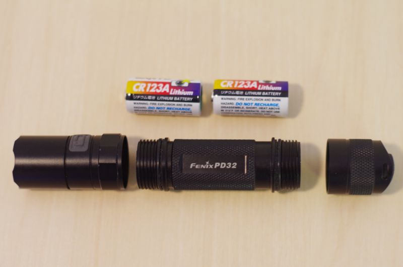

Mein Testmuster, beschriftet mit "Prototype Sample" kam ohne jegliches Zubehör, sprich die nackte Lampe inkl. kurzer Anleitung. Laut Herstellerangabe liegt normalerweise das Übliche, sprich Clip, Holster, Handschlaufe, O-Ringe und Ersatz Endkappe bei.
Erster Eindruck
Angenehme Größe und Handlage, Verarbeitung ohne erkennbare Mängel, relativ "leicht".
Die Lampe lässt sich in drei Teile zerlegen, betrieben wird sie mit 2xCR123 (von mir, mangels 18650 Akku):

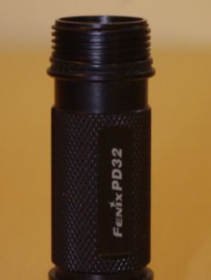

Die Gewinde laufen absolut geschmeidig und sauber, Anodisierung und Knurling sind fehlerfrei. Auch nach einer Woche des Tragens in Hosen- und Manteltasche (zusammen mit Schlüsseln, Messern und sonstigem Gedöns) sind kaum Tragespuren zu sehen.

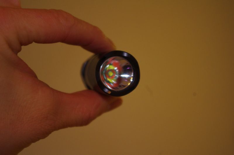

Auch die Linse und der Reflektor sind absolut sauber und ohne Mängel:

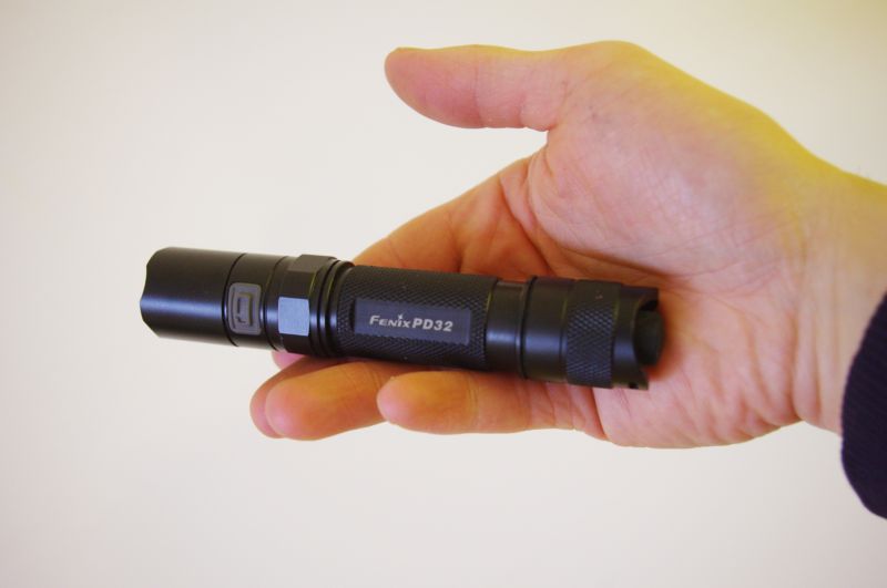

Die Handlage ist angenehm, dank der Länge von knapp 13 cm kann man die Lampe gut und sicher greifen.
Sie passt perfekt, auch aufgrund des geringen Gewichts, in die Jackentasche, selbst in der hinteren Jeanstasche war das Tragen nicht unangenehm.
"Wegrollsicher" ist die Lampe m.E.n. nicht, eher "wegrollgehemmt"

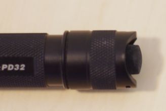

Als Kerze lässt sich die Lampe nicht einsetzen, da die Endkappe aus über den Körper hinaus ragt, hier verstehe ich die Bewerbung der Kerzenfunktion in einigen Shops nicht:

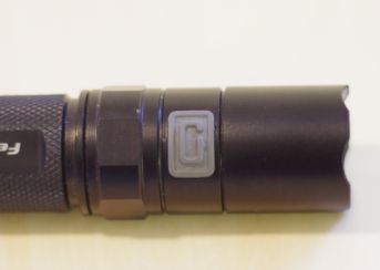

Die Modi werden alleine durch den seitlichen Schalter gesteuert, welcher sich am Lampenkopf befindet:
Durch alleiniges Drücken werden die Modi nacheinander durchgeschaltet, von dunkel bis recht hell
Insgesamt vier Leuchtstufen liegen so hintereinander, das "Blink-Blink" wird durch drücken und halten des Schalters aktiviert. 1 Sekunde halten schaltet den Strobe ein, 3 Sekunden den SOS-Modus. Zum Verlassen muss wiederum der Schalter einmal gedrückt werden, die Lampe schaltet dann in die vorige Leuchtstufe zurück.
Beim Ausschalten wird die letzte Leuchtstufe gespeichert, nicht jedoch die Blinkmodi.

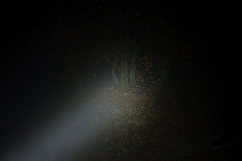

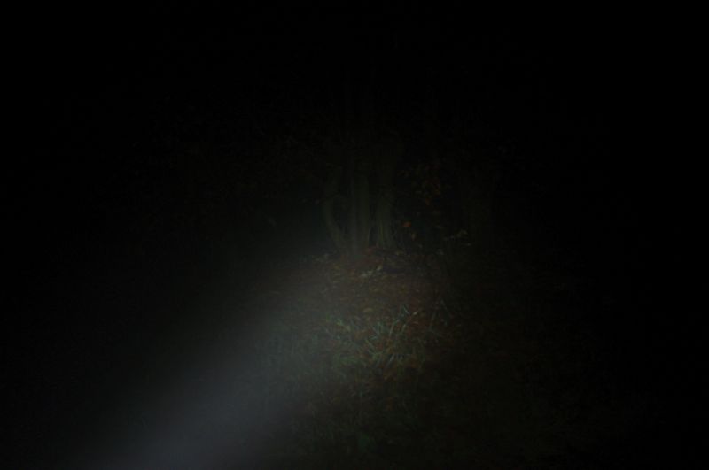

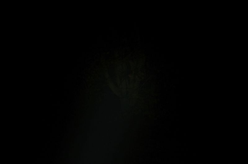

Helligkeit
In meiner Testzeit gab es abends genau einen Wetterzustand: Nebel! Von daher war die Beurteilung der Reichweite etwas erschwert, das werde ich ggf. mal nachreichen. Grundsätzlich war ich mit der Maximalhelligkeit der Lampe recht zufrieden, das leuchtbild bietet einen gute Mischung aus Spill und Spot. Persönlich würde ich nicht vier Leuchtstufen brauchen, drei würden mir reichen.

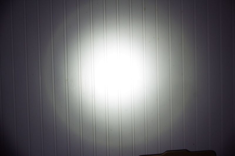

Das Low, angegeben mit 9 Lumen, ist mir zudem zu "high", zumindest zum Lesen, bzw. zum "nicht geblendet werden".
Das Leuchtbild weist recht deutliche Ringe auf, auch ein "Doughnut-Hole" ist zu sehen. Unter praktischen Gesichtspunkten stört mich das persönlich gar nicht, müste aber auch nicht unbedingt sein.
Hier die Leuchtstufen im Überblick:
Low:
Medium:
High:
Turbo:
Vom Außeneinsatz kann ich wie gesagt nur sehr nebulöse Tatsachen anbieten, der Vollständigkeit halber:
low:
medium:
high:
turbo:
