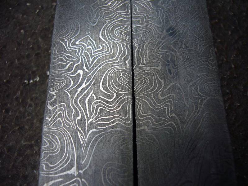

hier mal ein damast den ich gerade noch fertig bekommen habe bevor ich mir die schulter für die nächten monate lahmgelegt habe.
mir gefällt er sehr gut. seht selbst.....
bin gespannt was ihr dazu sagt

Da die Muster sehr symetrisch sind würde ich mal sagen du hast den Torsionsstab mit der Flex in der Mitte geteilt.
Die Brüche im Muster selbst lassen darauf schließen das Lagen hochkant geschweist wurden, bzw, ein Mosaik vor dem Tordieren im Stab enthalten war. Es könnten auch vier Stäbe zu einem neuem verbunden worden sein.
Ein aufklappen des Stabes im ZickZack (Zieharmonika) schließe ich mal aus.
Ok, ich geb auf... löse das Rätsel.
na, wer hat noch ne idee?
geplant ist es auf jedenfall als aussenlagen für einen hochlagigen damast von ca 500 lagen. aber das wird nun ein bischen dauern

Ich denke das zu letzt tordierte Paket bestand aus zwei tordierten Aussenlagen je 15 Lagen und in der Mitte waren zwei Hochkant geschmiedete oder auch nur ein hochkantgeschmiedeter Stab mit auch 15Lagen.
Ich hoffe du verräts uns wie der Damastaufbau war!

ich habe von vier stäben mit 17 lagen jeweils zwei rechts und zwei links tordiert, dann im quadrat zusammen verschweisst, rundgeschmiedet und nochmals tordiert und dann zum quadrat geschmiedet und in der mitte aufgeschnitten
