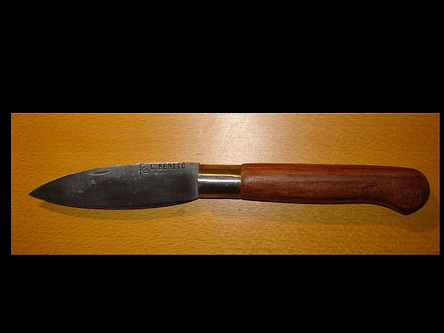

Hi Leute!
Über Weihnachten war ich ein paar Tage auf den Kanaren / La Palma. In einem kleinen Kramladen fand ich dieses Messer, das es mir sofort angetan hatte. Es ist total schlicht um nicht zu sagen primitiv, aber sauscharf - sicher schlichter Karbonstahl. Soweit ich mit meinem sehr mageren VHS - Spanisch den Ladenbesitzer verstehen konnte, wird dieses Messer von den Leuten bei der Arbeit verwendet.
Kennt einer von euch vielleicht ein solches Messer oder den Hersteller - ich finde die Signatur schon sehr auffällig bei so einem einfachen Teil ?
Ich wäre auch interessiert an Herstellern von solchen funktionellen, schlichten, aber total robusten Arbeitsmessern.
Für eure Hilfe danke ich!
Bernd

Genau!
Opinel fiel mir auch ein, als ich dieses Teilchen sah. Die Verarbeitung ist sehr schlicht. Deutliche Schleifspuren auf dem Holz, und die Klinge ist leider nicht zu arretieren. Die Länge der Klinge beträgt 9,7 cm und gekostet hat es 9 €. Gekauft habe ich es in einem ganz kleinen Ort im Norden von La Palma und habe es später, als ich für einen Freund noch eines suchte, nirgendwo mehr gefunden. Schade!
Bernd
Du hast ein Flores Cortez aus Don Benito (Badajoz).
Don Benito hat eine recht reiche Messer Tradition, heute sind meines Wissens nur noch Flores Cortez und Teodomiro Zalamea da. Beide stellen so ziemlich die gleichen Modelle her.
Dein Modell ist eine "Navaja Cabritera".
Flores Cortez stellt auch Macheten, Äxte und andere Werkzeuge her, Teodomiro auch Küchenmesser, sie verwenden für die Klingen den in Spanien verbreiteten "Bellota" Stahl, einen einfachen Werkzeugstahl.
Die Klingen sind recht niedrig angelassen und lassen sich so sehr einfach schärfen.
Dein Messer ist das typische Messer der Hirten!
Der Preis war wohl so zwischen 3-5,-€?
Ich muss mal die Internetseite von Flores Cortez suchen....
