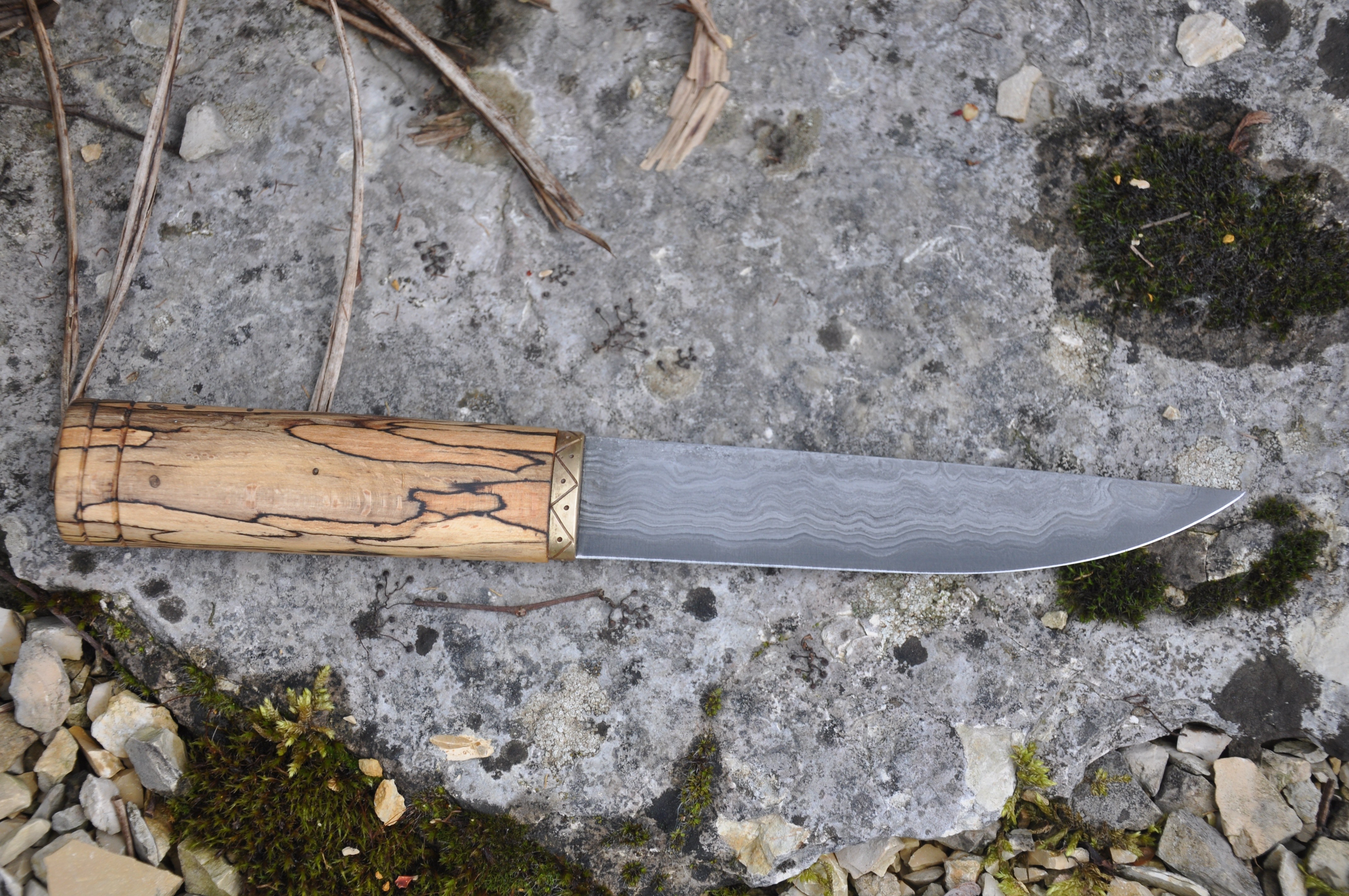

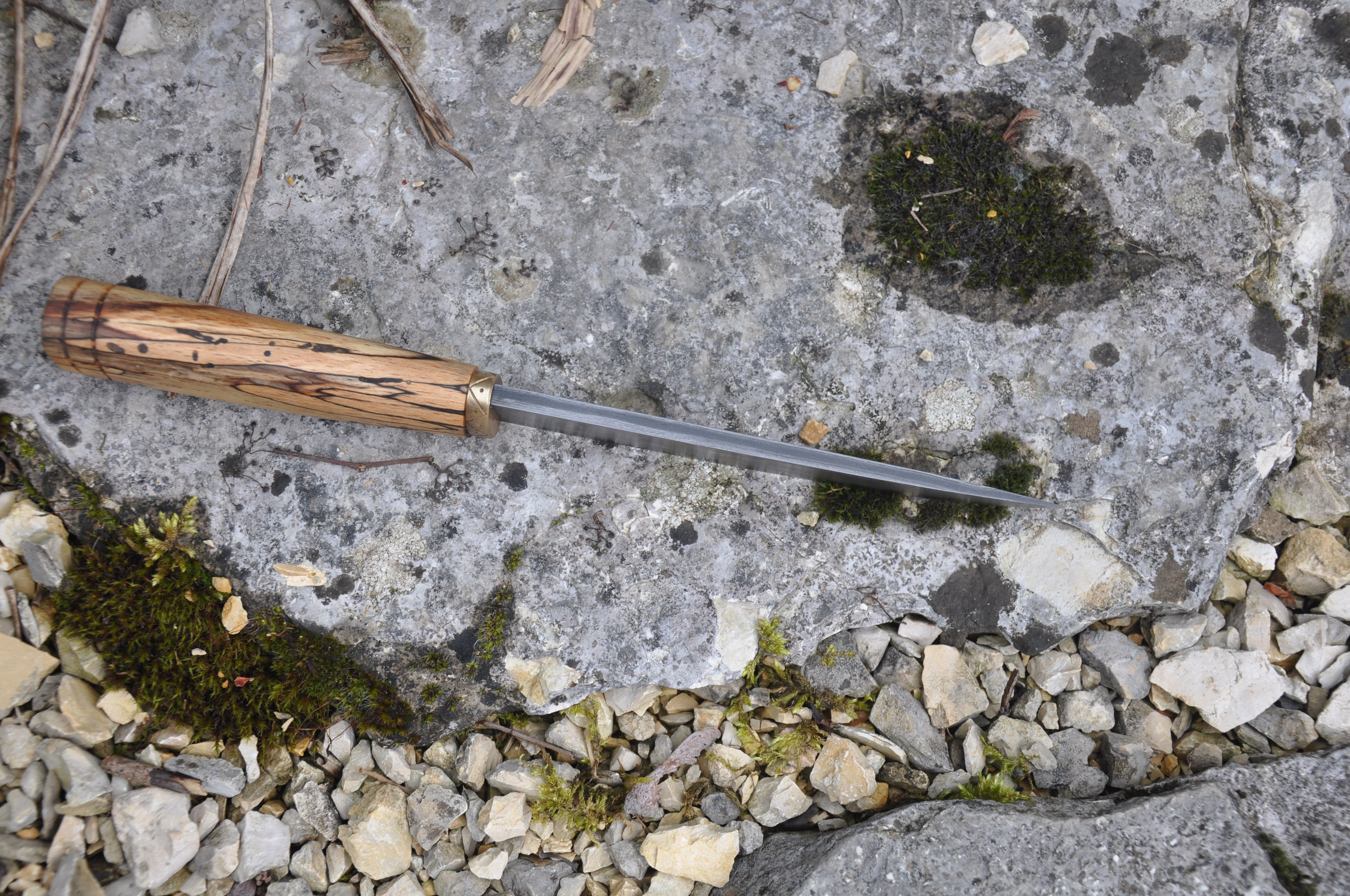

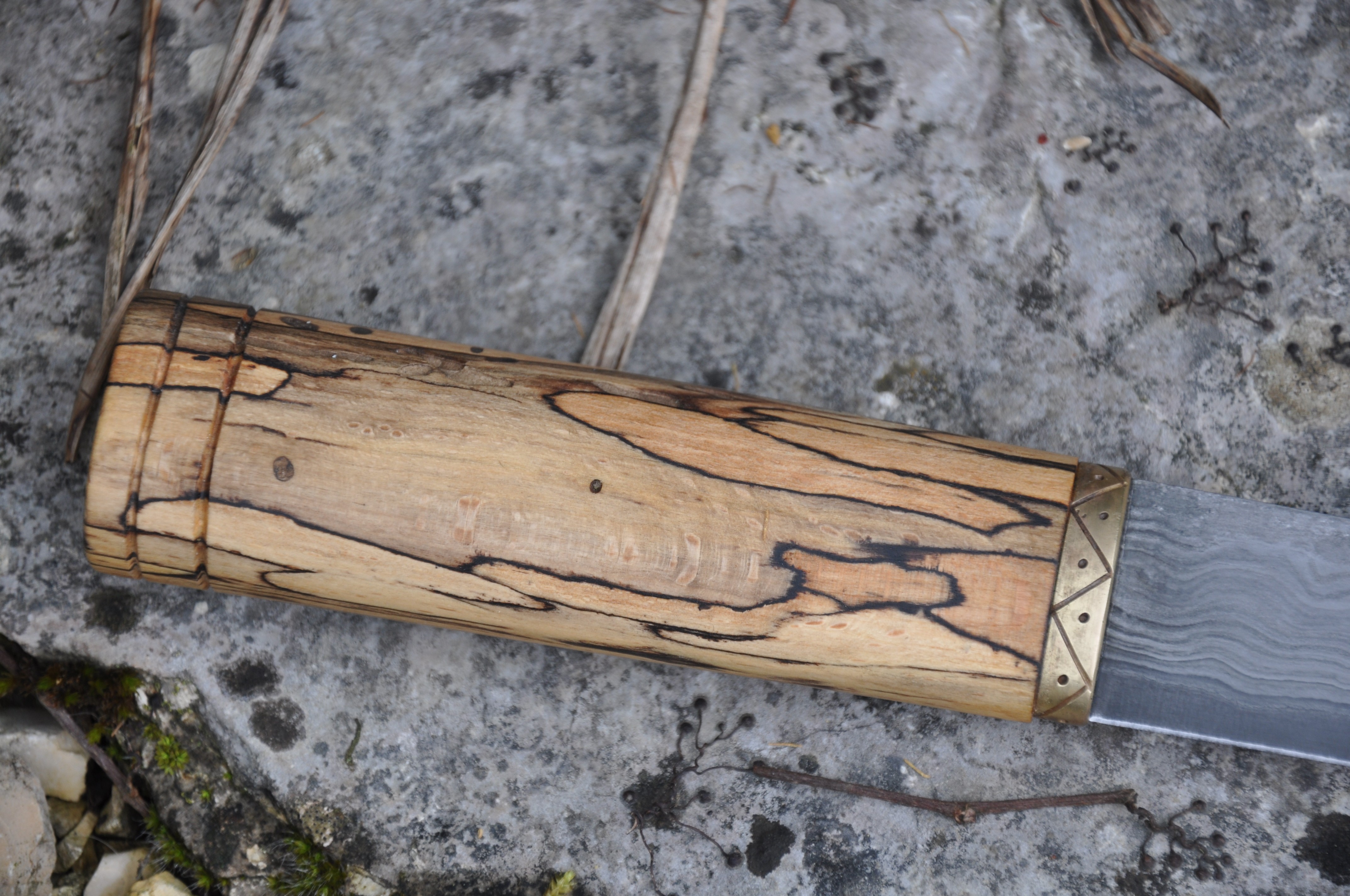

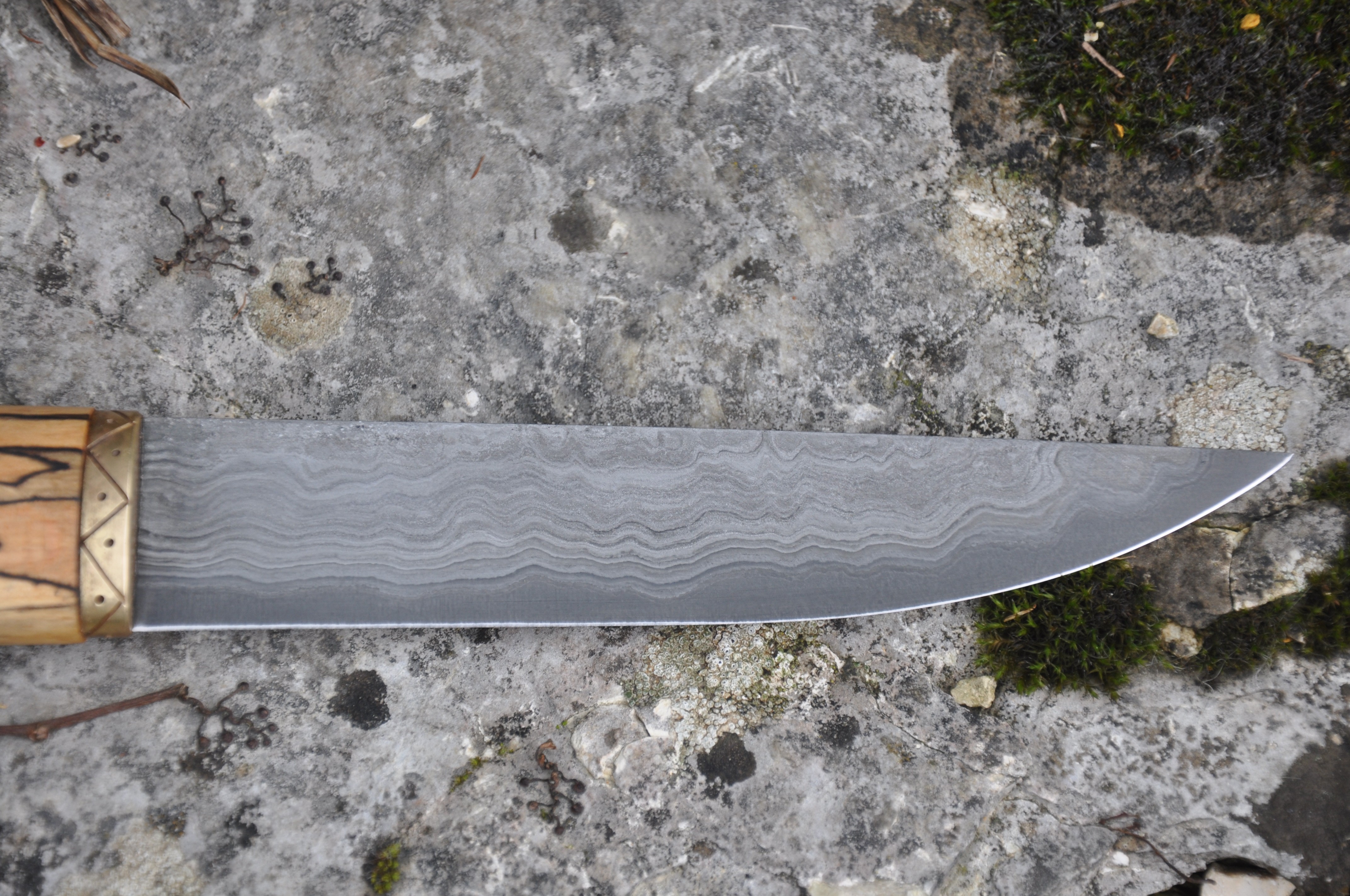

hier mein letztes Werk :

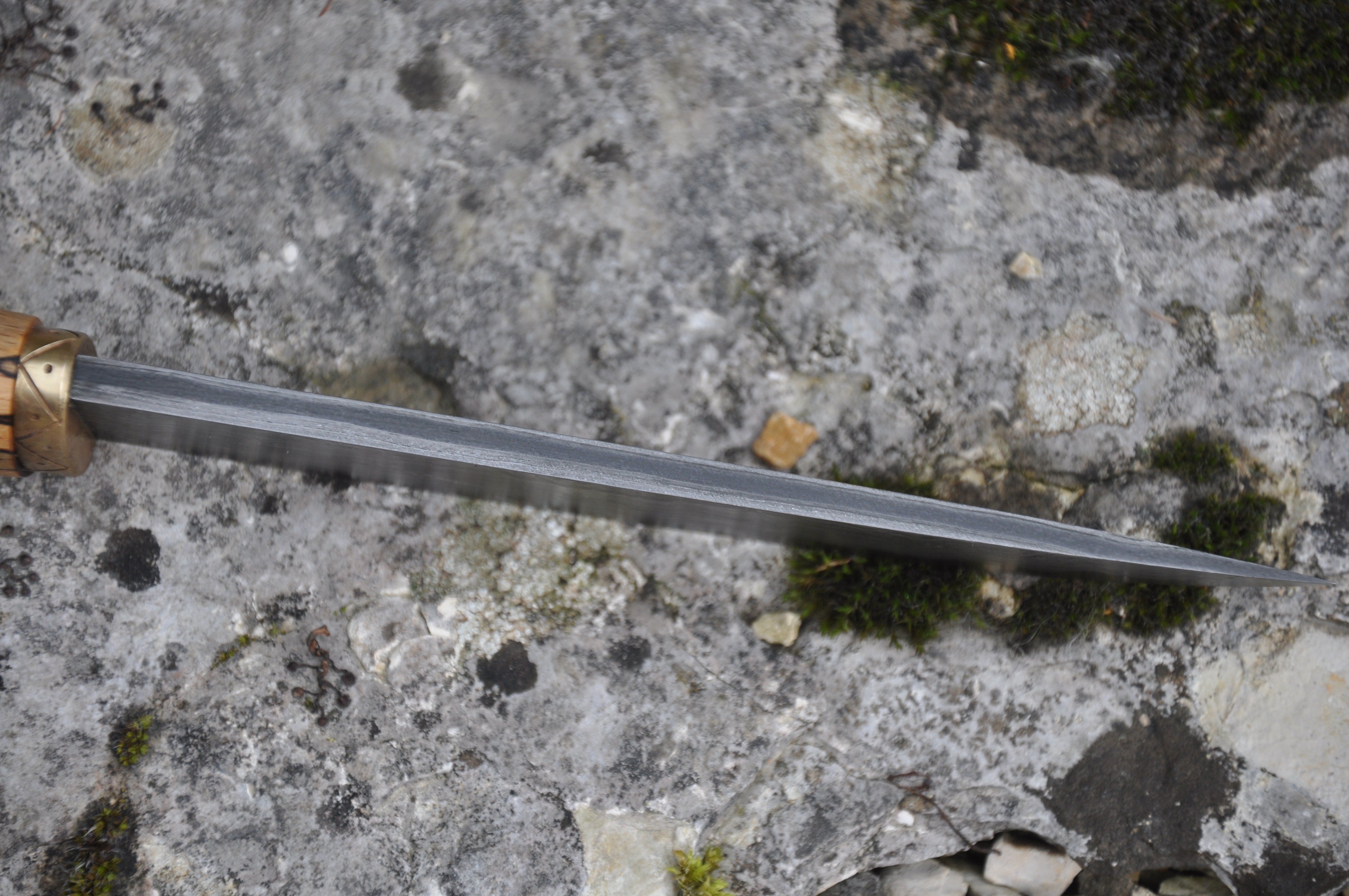

Klinge Sanmai, 1.3505 Mittellage, mit gefaltetem Puddeleisen. 150mm lang, 28mm hoch und 5.5mm dick beim Griff.
Griff aus gestockter Buche, mit Bronze Zwinge.
Ruggero
Hallo Ruggero
schönes Teil , das Griffholz passt klasse zum Stil des Messers :super:
Gruß aus dem Neckartal ... Norbert
Toll, gefällt mir sehr gut. :super:
Schlicht und doch nicht :cool:
Danke für's Zeigen.
Gruß Th.
Zwar stehe ich nicht so auf Damast, aber die Musterung des Griffs und die der Zwinge passen sehr gut zu der Damastklinge. Ein gelungenes Gesamtensemble ohne Schnörkel und Schnickschnack. :super:

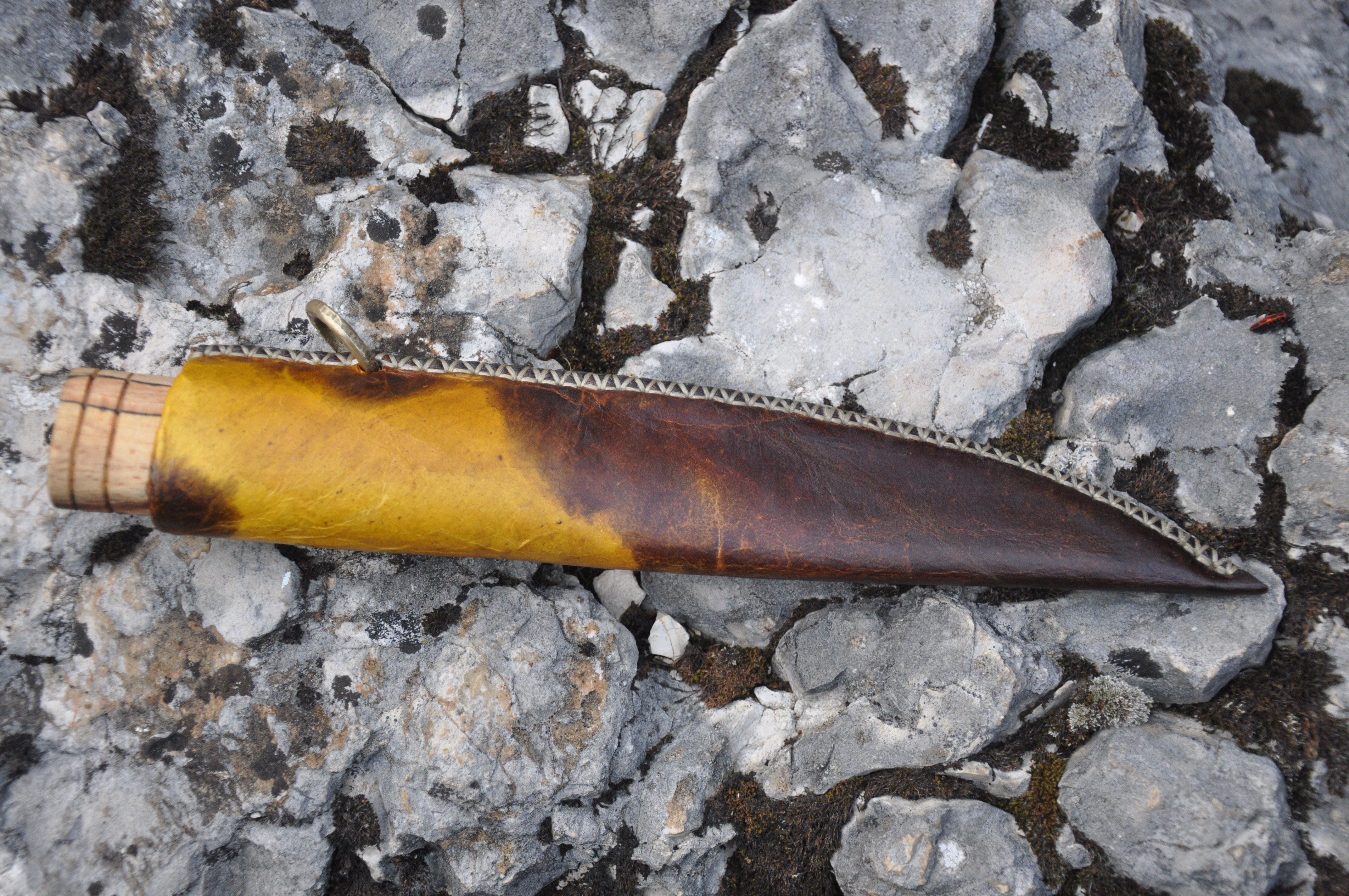

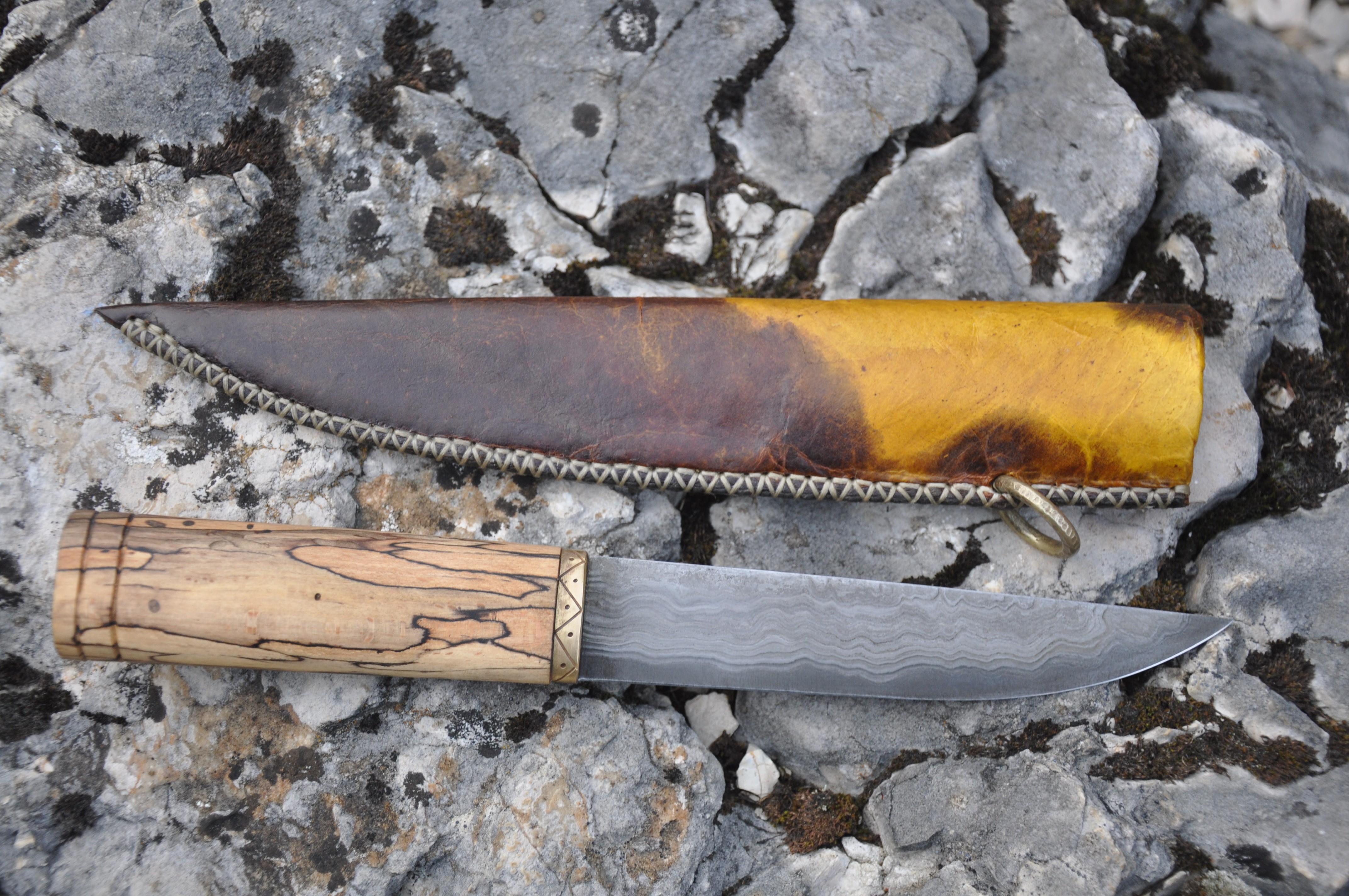

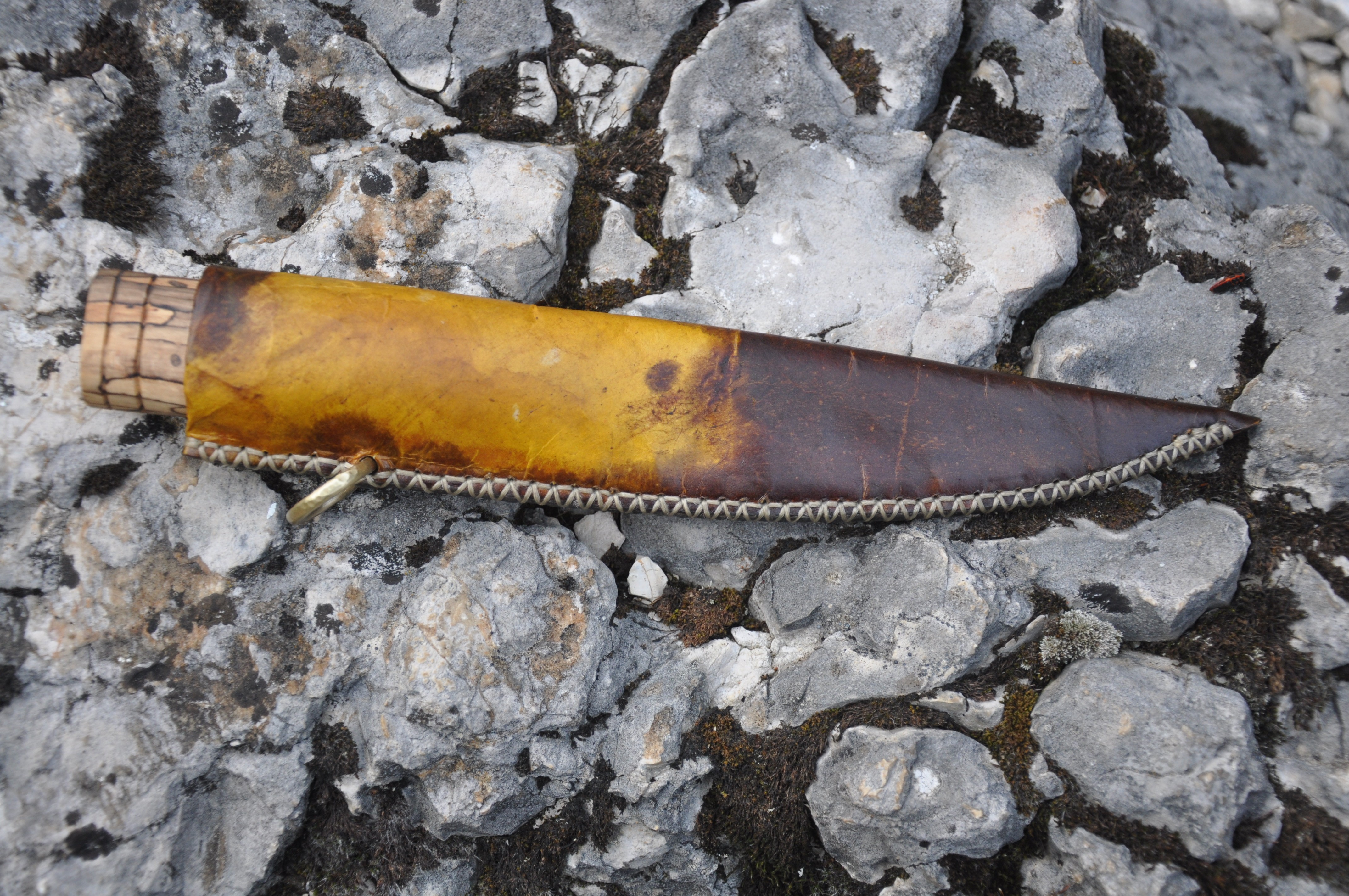

Und hier mit Scheide. Gefärbte, gewachste Rohhaut, mit Kalbsleder Innenfutter.
