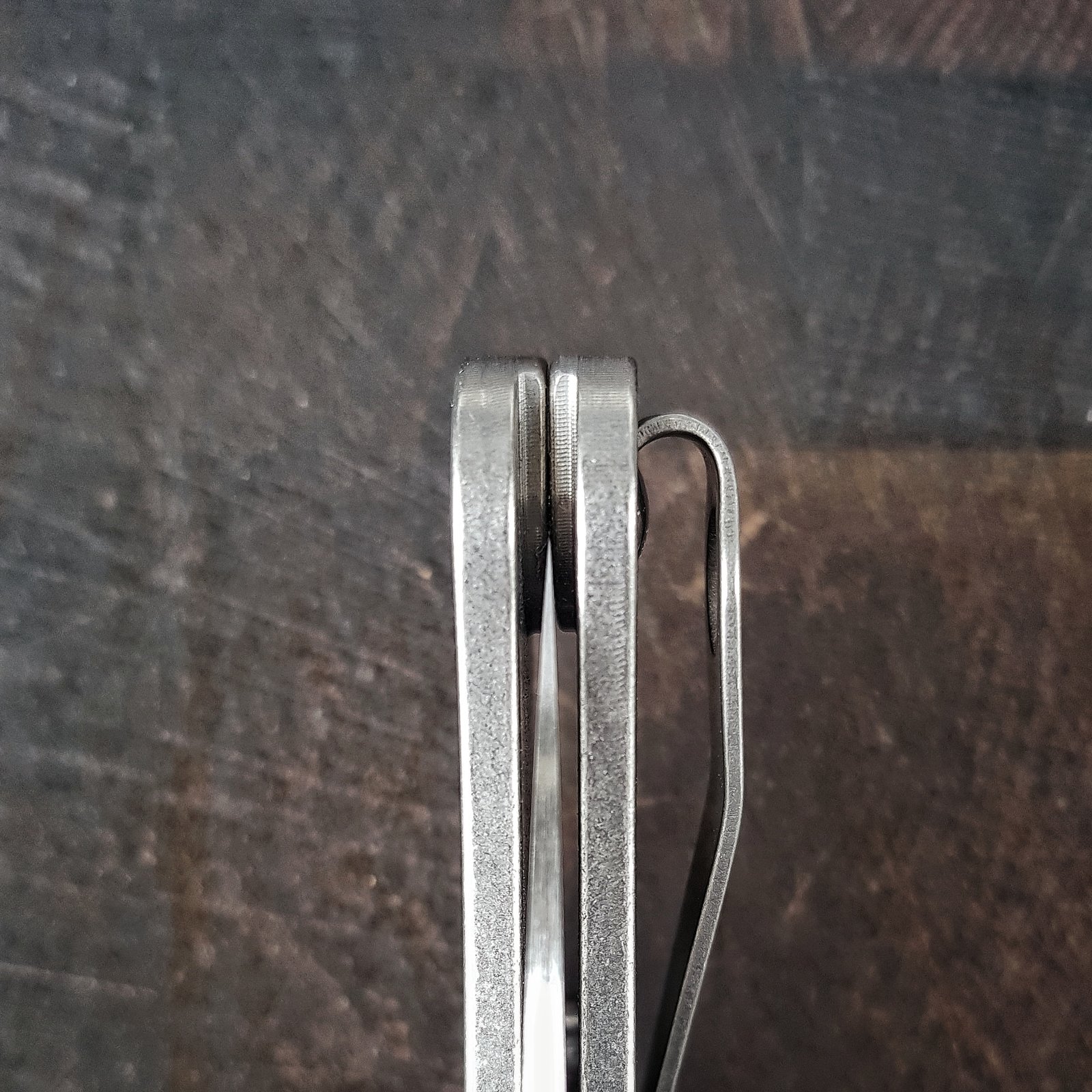

Das einzigste was mich an den Spydies minimal stört ist, das keine Gleitscheiben zwischen Klinge und Griff verbaut sind. Glaube die gibts nur bei der Heinnie Version, oder?
Ich habe meins von Oakedge Survival Knives and Accessories. Brian Farmer von Oakedge hat mir Phosphor-Bronze-Unterlegscheiben eingebaut (sowie Titangriffschalen und einen Deep-Carry-Clip). Auf der Seite ist allerdings nicht sein gesamtes Produktportfolio gelistet, ich würde ihn daher mit deinen konkreten Wünschen anmailen.

Hab es jetzt schlussendlich selbst mit Gleitscheiben versehen. War nicht so eine gute Idee, die Klinge steht jetzt nicht mehr mittig…
