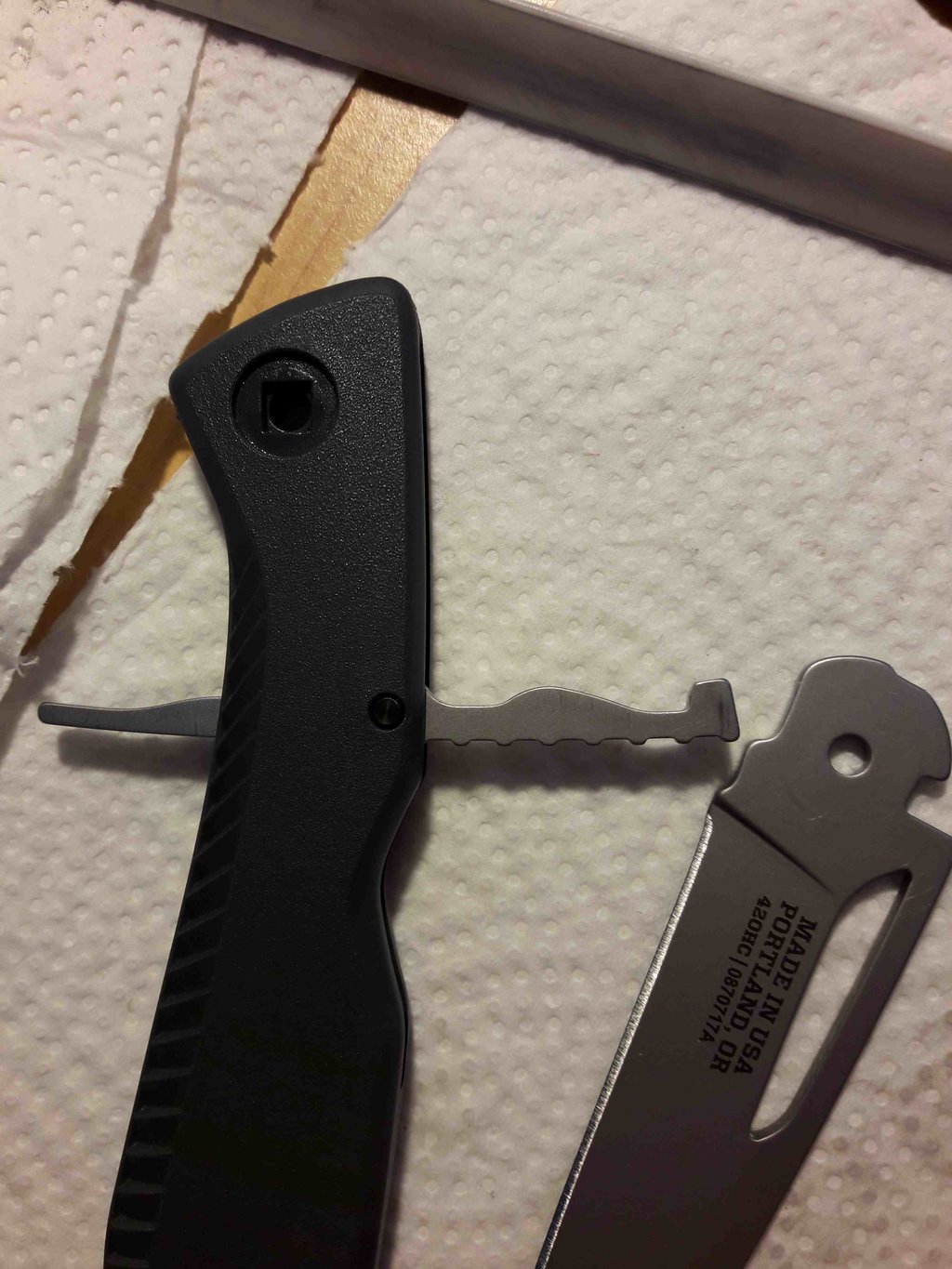

Ich muss mir selbst widersprechen, das Verrunden der Backlogklinke ergibt nicht zwangsläufig einen leicht einklappbaren Slipjoint-Folder.
Bei einem frisch gekauften Gerber Sharkbelly habe ich die Verriegelung verrundet, habe aber im Unterschied zu wernerh den Klingenfuß original belassen und stattdessen die Feder bearbeitet. Ich habe dazu erst einen Diamantstab und dann einen weißen Keramikstab vom Spyderco Sharpmaker verwendet und weniger Material als Werner abgenommen, eigentlich nur die eine Ecke an der Feder etwas abgerundet.
Nach dem Zusammenbauen war das Einklappen (ohne Betätigung der Backlogfeder) äußerst schwergängig, ich musste ordenlich drücken um das Messer zu schließen und dachte schon bei einer Kontrolle nimmt mir der Polizist nicht ab, daß dies ein Slipjoint ist.
Das Schließen geht nach einigen Dutzend Wiederholungen leichter, ist aber immer noch knackig. Ich muß beim Schießen des Sharkbelly deutlich mehr Kraft aufwenden als beim UKPK oder meinen Victorinoxen. Es hat auch eine andere Charakteristik beim Schließen, das Vic z.B. hat konstanten Gegendruck bis zu einem Winkel von ca 45°. Beim Sharkbelly braucht es am Anfang ein großes Losbrechmoment, dannach geht es aber recht leicht bis zum Halbstopp bei 90°.
Noch ein paar Worte zum Gerber Sharkbelly. Formal erfüllt es viele meiner Anforderungen, aber es fühlt sich nicht unbedingt wertig an (merke gerade: war auch keine Anforderung) und ist nicht das was ich als mein neues Messer aufs Schild hebe.
Rein optisch gefällt mir die Schafsfußklinge, weniger optimal ist die Klingenstärke (gesamt und insbesondere an der Schneidfase). Auch den Klingendurchbruch sehe ich als kritischen Dreckfänger und das einhändige Öffnen ist damit zwar möglich, aber auch nicht sonderlich komfortabel. Apropos Schneidfase, man merkt dass Gerber viele Messer für den Outdoorbereich fertigt, der Schneidenwinkel lag deutlich über 40° und ist damit batoniergeeignet.
Die 24€ für das Gerber waren aber nicht vergebens, ich weiss nun zumindest dass man einen auseinanderschraubbaren Backlogfolder (oder meinetwegen auch Midlogfolder) gut zu einem Slipjoint umfeilen kann. Das erweitert mein Jagdspektrum doch um einiges.

Erster Versuch war das Gerber Sharkbelly mit der leicht verrundeten Rückenfeder.

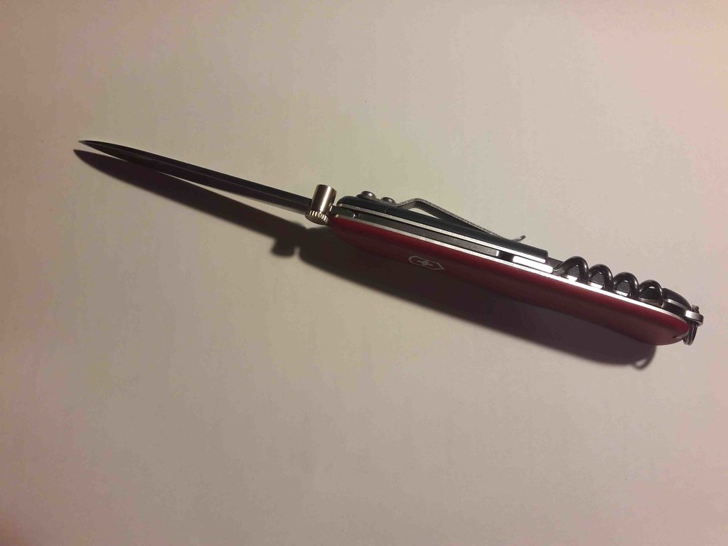

Der zweite Versuch war ein Victorinox Alpineer mit seitlichem Sicherungsschieber.
Die originale Griffschale mit dem Schieber habe ich entfernt und gegen eine alte Griffschale mit einem angeschraubten Clip ausgetauscht.
Ja der Clip ist nicht deepcarry, ich hatte kein passendes Messer mehr wo ich den Clip mopsen konnte. Wäre das mit dem SAK was geworden hätte ich mir schon einen pasenden Clip besorgt.
Den Daumenpin habe ich aus China kommen lassen, da der im Eröffnungsbeitrag genannte Pin für kräftigere Messer gedacht ist. An der dünnen Klinge des SAK hält er gerade noch so (und steht über die Griffschalen über). Ohne verödete Nerven in der Daumenkuppe wird das Öffnen per Daumenpin aber zu einer Qual. Auch wenn man den Pin so montiert, dass man mehr Abstand zur Klingenachse und damit einen besseren Hebel hat.

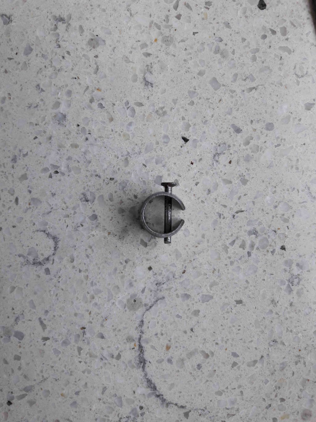

Ein kleines Problem war dabei die sehr eigenwillig platzierte Klingenachse. Hier mal die Manschette
Erst dachte ich, toll die Klinge steht so weiter raus und ich muss weniger vom Griff abfeilen,
doch beim Bohren der 2mm Löcher in die Stirn hatte ich an einer Seite sehr wenig Fleisch, infolge dessen nach Einführung des Drahtclip einen leichten Riss im Holz und vor allem musste ich einen Drahtclip mit unterschiedlich langen Schenkeln zurechtfrickeln. Trotzdem hält das bisher.

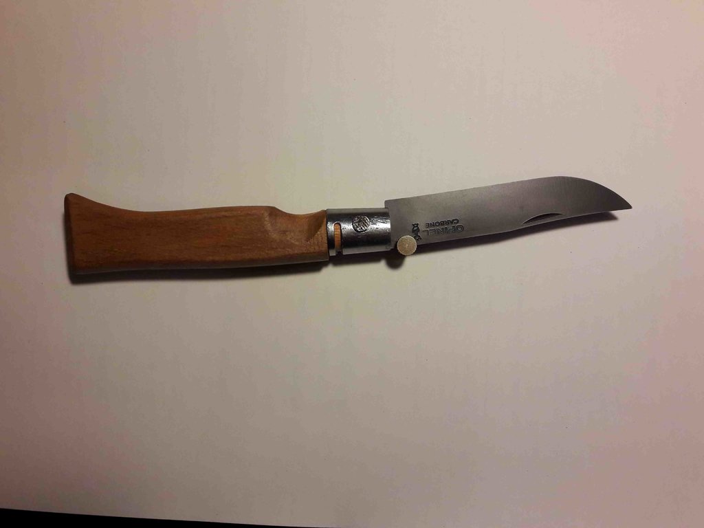

Habe ich gesagt, dass es ein modifiziertes Opinel ohne Sicherungsring/Virobloc ist. "Nein!" "Doch!" "Ohh!" https://www.youtube.com/watch?v=w4aLThuU008
Zum Opinel selbst, es ist ein Nr 8, carbone.
Die Stirnlöcher für den Clip habe ich als erstes gebohrt, danach die Griffseiten mit einer Raspel abgeflacht, eine Ausbuchtung als Rampe zum Daumenpin weggenommen und
alles grob mit Sandpapier überschliffen. Das Auseinanderbauen war wegen der asymetrisch gesetzten Stiftes etwas mühsam, der Stift ist auch ziemlich hin und die Manschette verkratzt. Was soll's: wie der Herr, so's Gescherr!
Den Griff habe ich in ein Glas mit einfachem Speiseöl gesteckt, die entfettete Klinge in ein Glas mit Weinessig. Jeweils Deckel drauf. Der Tip müsste aus dem Forum hier sein. Danke Forum!
Beides habe ich dann auf kleiner Flamme zweidrei Stündchen im Wasserbad köcheln lassen. Die Klinge danach unter fließend Wasser abgewischt, den Griff noch über Nacht im Öl nachziehen lassen.
Wahrscheinlich werde ich noch das Provisorium mit verdengeltem Drahtstift gegen eine Senkkopfschraube M2,5 tauschen. Damit könnte ich hoffentlich auch die Reibung des sehr leichten Klingenganges "einstellen".
