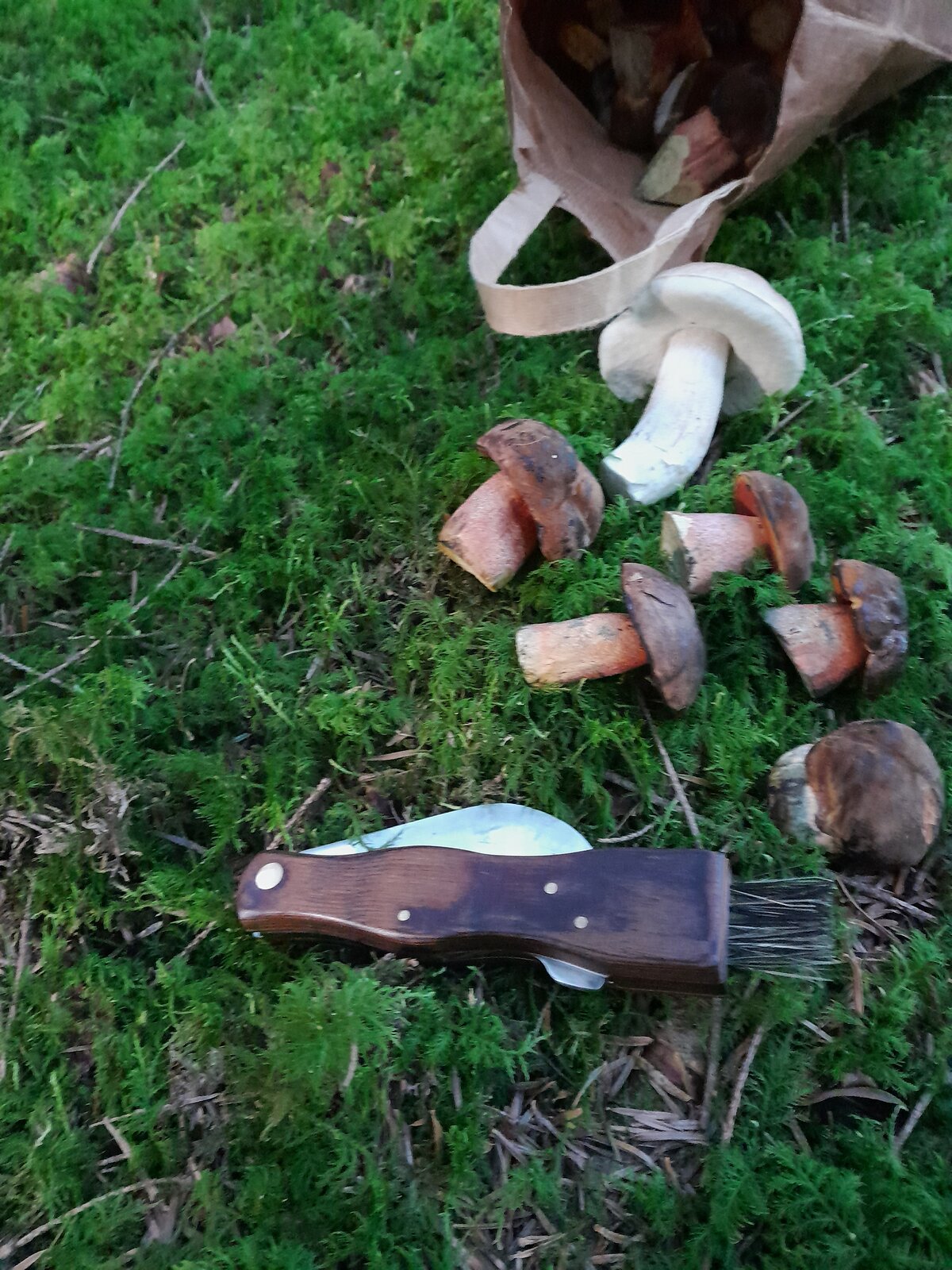

so sehen Pilzmesser aus
Pilzmesser haben immer einen Pinsel. Die guten und teureren Pilzmesser haben einen Pinsel aus Rosshaar oder Schweineborsten. Die braucht man unbedingt. Weshalb? Du reinigst den Pilz so gut wie nur möglich, bevor du ihn ins Körbchen oder in den Papiersack legst. Dazu brauchst du eben diesen Pinsel.
edit: wenn du glaubst dir diese Mühe sparen zu können, dann klebt dir der Waldboden an allen Pilzen, auch an denen die vorher sauber waren. Und der Dreck klebt dann überall.
Dieses Foto ist von Heute ca. 08 Uhr 30

@richrichy Einfach mal zur Info:
Das ist aber hübsch!!
