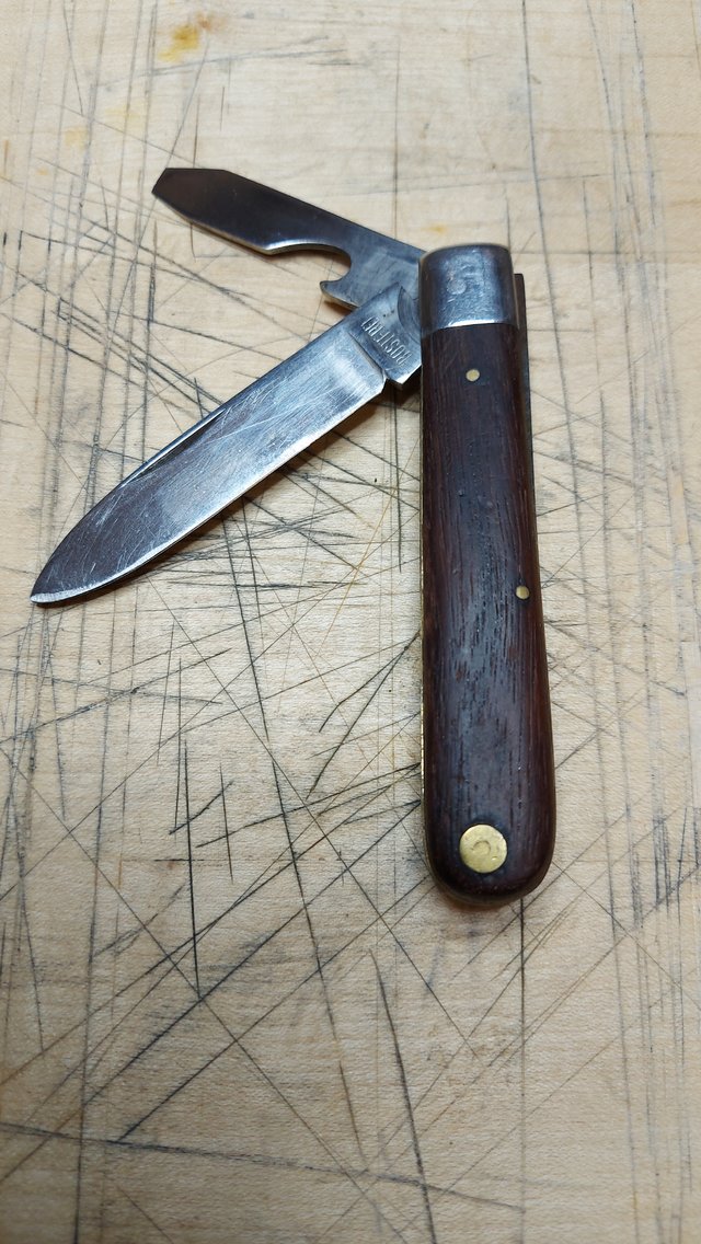

Besonders spannend finde ich ist es, wenn man alte, verhaute, verschlagene, verschliffene Messer wieder frisch macht.
Wenn ich dann noch die Geschichte hinter dem Messer kenne, macht es mir erst recht Freude.
Dieses Messer ist vom Nachbarn. Der Hubert hat es vor ungefähr 20 Jahren vom Schwiegervater geerbt. Der Schwiegervater
hatte es bestimmt 30 Jahre als Brotzeitmesser im Hosensack.
Der Zustand ist gut gebraucht, eine Ertüchtigung schadet trotzdem nicht.
DU weißt Bescheid... der Vormittag geht trotzdem drauf...

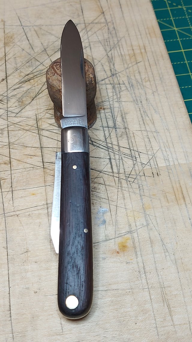

Los geht's mit 240er, dann 400er / 600er / 800er
Danach Polierbock mit blauer/grüner Paste, dann das Feintuning mit Hochglanzpaste und Korken.
Danach habe ich mein altes Lansky reaktiviert und mit dem mittleren und feinen Stein auf Rasiermesser geschliffen
und mit dem Diamantleder abgezogen. Ich finde, es ist chic geworden. Als letztes habe ich den Griff mit
Isopropanol gereinigt und mit Leinenfirnisöl eingelassen.

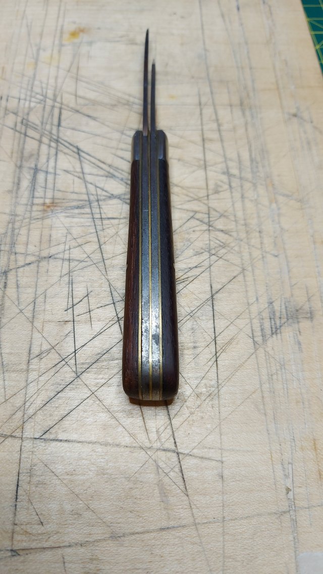

Was ist das für eine Gestänge auf Bild 5?

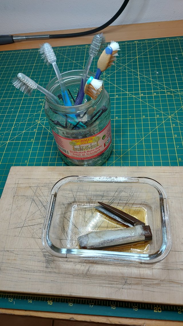

In welchem Öl legst Du die Patienten, und wie lange?
Gruß Excalibur
Ich habe es mit Rostlöser einbalsamiert, kurz einwirken lassen mit der Zahnbürste - nicht die aktuell gültige - gebürstet, mit Pfeifenreiniger grob durchgewischt, mit Küchentuch abgerieben, mit Druckluft sehr ausführlich ausgeblasen und zum Schluss die beweglichen Teile mit einen Tropfen Ballistol geschmeichelt. Das war’s glaub schon.
Noch nachgefügt:
Aus Gründen von kaufmännischer Vorsicht habe ich für die kurzfristige Prozedur mit dem Rostlöser die Griffschalen - immerhin Holzklasse 0 - mit Grep abgeklebt. Ich wollte es erst nicht erwähnen, nicht dass Ihr meint, ich könnte ein Pedant sein.

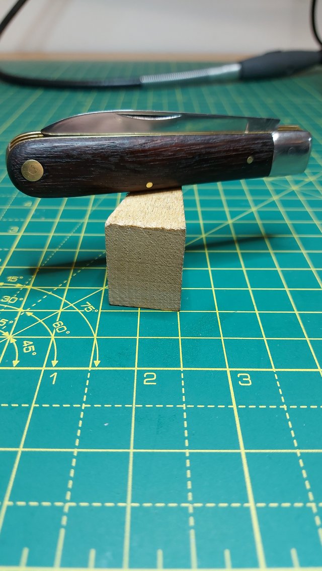

Wenn die Klingenspitze im geschlossenen Zustand aus dem Heft ragt, hat bei mir oft geholfen von der Auflage des Ricassos auf der Rückenfeder etwas Material abzunehmen. Grade soviel, dass die Spitze versenkt ist. Ist natürlich ein Drahtseilakt, weil irgendwann auch die Schneide irgendwo aufliegen könnte. Zur Not ziehe ich vorher die Spitze etwas runter. Dadurch wird natürlich das Messer leider etwas kürzer.
Vorher nachgedacht und gut gemacht!
aber wie Buckowski schreibt die hochstehende Klingenspitze hätte ich etwas nach unten gezogen, da wäre mir bei einem Hosentaschenmesser die Verletzungsgefahr zu hoch
