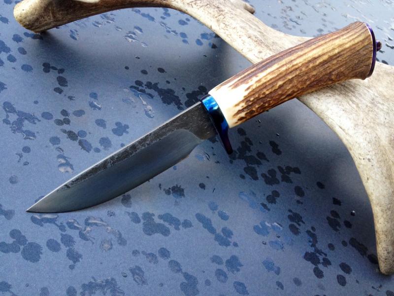

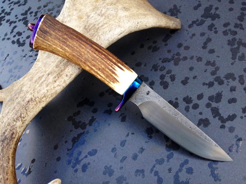

Habe mal ein Lederhosenmesser geschmiedet.
Eigentlich ist es ein stabiles Jagdmesser, aber da genau dieser Griff vom Rothirsch gewünscht wurde, ging es leider nicht schlanker.
Hier die Daten:
Stahl 1.2210
Klinge 12,5cm lang, 37mm hoch und 4,2mm dick selektiv gehärtet. Eine Bierflasche kann man anritzen, ohne das die Spitze schaden nimmt.
Griff aus Rothirsch 11,5cm lang mit dem Bommel verschraubt. (Gewinde M4)
Die Monturen wie immer aus Eisen auf der Herdplatte gebläut.
Lederscheide ist gerade in Arbeit.
Hoffe es gefällt.
Gruß Sepp

Feiner Rothirsch für den Griff. Wenn man große Hände hat passt das sicher sehr gut! (sieht für mich zumindest danach aus!) Die Form ist jedenfalls perfekt. OK, die Klinge hätte ein wenig größer/wuchtiger auch noch gut gepasst. Aber dann wäre es sicher nicht mehr so gut für die Lederhose gewesen.
Ich finde, es ist eh die größte Kunst, das passsende Geweih für eine Klinge zu finden....
Der Besitzer wird sicher glücklich sein, das du seine Vorgaben so perfekt umgesetzt hast!

War echt ein Kompromiss. Es musste dieses Geweih sein und sollte aber auch noch in die Hose passen.
Der Kunde hat sich jedenfalls nicht beschwert. :D
