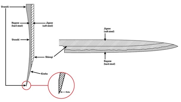

Ich versuche mal den Prozess, so wie ich ihn gelernt habe, zu erklären. Ich schleife single-bevel's nicht mit System. Traditionell halt. Hoffe auch, dass auf den Bildern etwas zu erkennen ist.

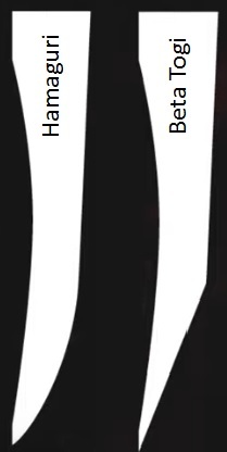

Die meisten single-bevel Messer werden in der sog. beta togi Methode geschliffen, da eigentlich sehr einfach. Nur dass in Worten zu beschreiben ist etwas komplimifiziert. Und man benötigt Equipment, Erfahrung und viel Geduld.
Problem ist idR, dass der Klingenbereich (kireha) unterhalb der Shinogi meistens nicht gerade ist (eigentlich nie) und beim Entgraten ein Microbevel entsteht. Wobei ein Microbevel (koba) manchmal von Vorteil ist

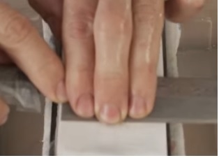

Wenn du dein Messer geschliffen hast, dann mit der Uraoshi Seite flach auf den Stein legen und mit sehr wenig Druck den Grat entfernen. Einfach von von Spitze hin zum Griff und wieder zurück. 2-3× und dann prüfen ob der Grat noch da ist. Ggf wiederholen. Nicht zu oft machen, sonst wird im Laufe der Zeit die Urasuki (Vertiefung, meist nur 1-2mm) zu flach. Und dann geht mit schleifen nix mehr.
Hilfreich vllt mal bei YouTube nach "korin single bevel sharpening" suchen (Bsp. Learn how to sharpen Episode 5"). Der erklärt es mE sehr gut und weiß wovon er spricht.
