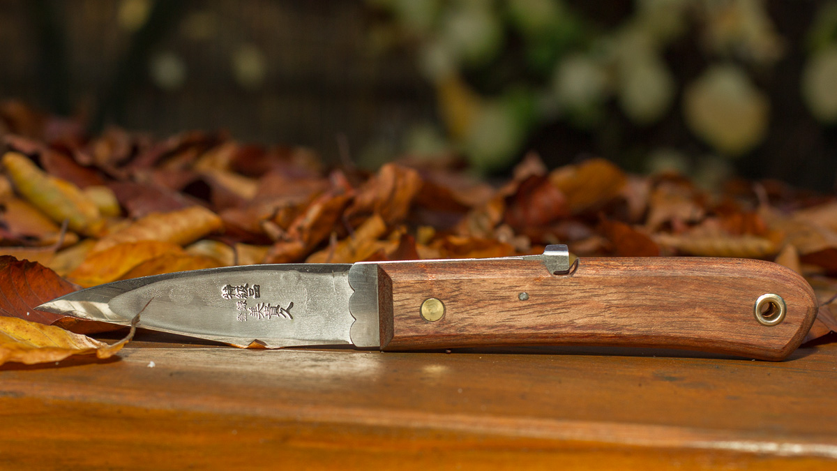

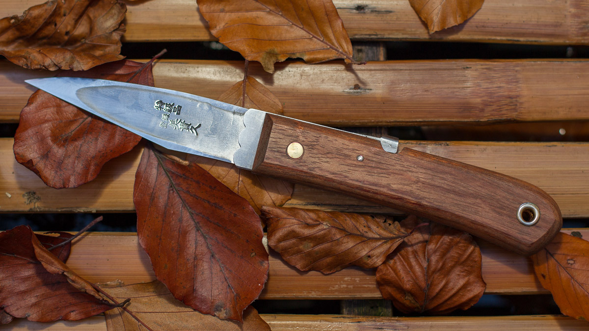

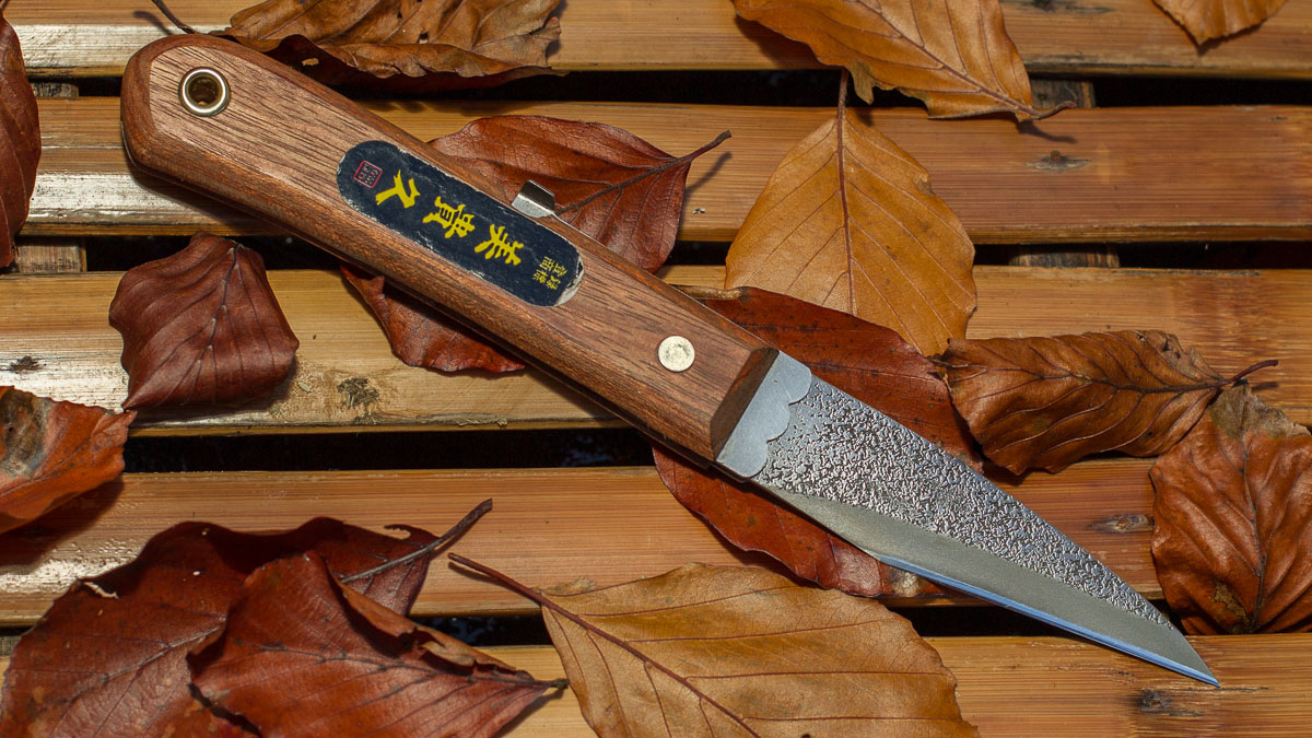

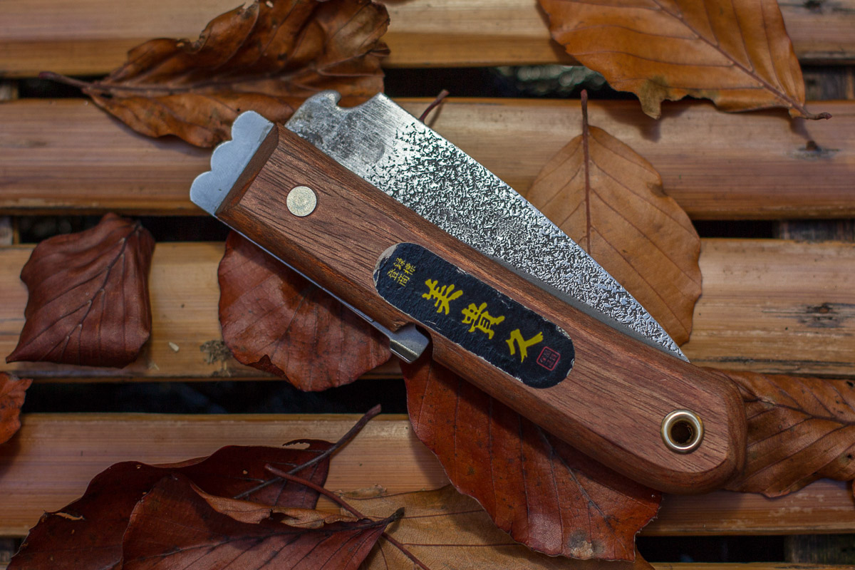

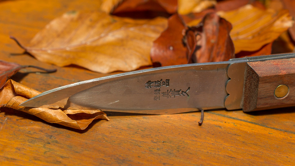

Den Klapper hab ich schon seit ein paar Jahren im Einsatz:
https://www.dictum.com/de/werkzeuge...ahrtenmesser?sAction=Index&ffRefKey=7kEPDmUTG
Hauptsächlich als Bastel- und Ledermesser weil ich Wegwerfklingen nicht so gerne mag.
Gesamtlänge 235mm
Gewicht 86g
Klingenlänge 95mm davon 70mm scharf
Klingenbreite 2mm
Klingenhöhe 24mm
einseitiger Anschliff rechts
zweilagig mit Schneidlage aus Aogami
Griff aus japanischem Kirschbaum
Ein edler Gentleman Folder ist das jetzt nicht, aber ein Werkzeug das seinen Zweck gut erfüllt und wie man es
von einer einseitigen Klinge mit Aogami Schneidlage erwarten kann wird das auch extrem scharf.
Verriegelt wird es mittels Backlock.
Die Klinge war aus der Packung leicht verzogen, mit rücksenden hab ich es nicht so, ließ sich aber einfach richten.
Nachschleifen dauert natürlich länger als ne Teppichmesserklinge wechseln, ist aber deutlich schärfer
und bietet mit der längeren Klinge mehr Möglichkeiten.
Ich finds optimal um Leder aus zu schneiden und an zu fasen.
Holz schnitzen geht auch sehr gut.
