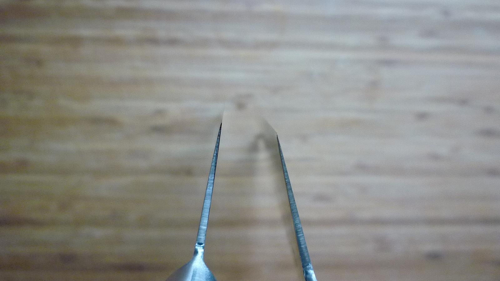

meine Empfehlung wäre auch ein CarboNext und ein Cerax 1000/3000er Kombistein. So schon zig mal empfohlen, immer mit zufriedenen Nutzern am Ende. Das JCK hat dabei die etwas dickere Geometrie, aber einfach einen ziemlich guten Stahl, bei dem Du dir nicht so viel Gedanken über Korrosion machen musst.
ich selber bin dieser Empfehlung gefolgt und zähle mich daher zu den zig zufriedenen Nutzer dazu! Wenn mein Zugang zu Koch/Küchenmesser ein normaler wäre, dann deckt diese Kombination alles ab, was zu einem zufriedenen Arbeiten in der Küche gebraucht wird. Die Entscheidung zwischen einem Kanetsugu ProM 210mm Gyuto und dem besagten CarboNext wurde ja schon intensiv diskutiert. Die Argumentation endet mit der Feststellung, das die Geometrie nachträglich geändert werden kann, der Stahl nicht. Damit kauft man die Möglichkeit einer eines Upgrades mit dem CarboNext mit.
Ich erwähne das deshalb, weil ich ein CarboNext im Originalzustand und eines mit ausgedünnter Klinge (Schanzschliff) zum Vergleich hier habe.
links CarboNext mit Schanzschliff/rechts original
Der Unterschied ist im Kehlvergleich auf dem Bild kaum zu sehen, wer die beiden Klingen aber neben einander hält, sieht das der Schanzschliff leicht Konvex Richtung Schneide auf praktisch Null ausgeschliffen ist! Und das schneidet halt!:teuflisch
Leider kann ich aktuell keine Messschieberdaten liefern, da ich mit einer Erkältung dienstunfähig bin und das digitale Messdingens an meinem Arbeitsplatz ist. Was bleibt ist der optische Vergleich und das "Schneidgefühl".
Ich habe gestern mit hartem (unnachgiebigem) Gemüse (Zeller, Kohlrabi) verglichen und das dünngeschliffenen CarbonNext macht subjektiv empfunden, noch einen Sprung nach vorne.
Ein gutes Messer kann also noch verbessert werden, wenn man das für nötig hält. Von daher spricht eigentlich alles für ein Kagayaki CarboNext 210mm Gyuto.
Interesse halber habe ich auch das Takamura Migaki R2 mit dem getunten CarboNext "verglichen". Einen Vorteil sehe ich beim Takamura nur beim vollständigen Durchschnitt ( Kohlrabi in 1cm Scheiben) durch den dünnen Klingenrücken von 1,6mm. Beim Würfeln und schneiden von feinen Streifen nehmen sich die beiden nichts.
Trotzdem kann ich das Takamura Migaki R2 noch nicht empfehlen, da ich nichts über die Schärfbarkeit und Eigenschaft des PM-Stahls der Schneidlage sagen kann. Es ging nur um einen Vergleich der Geometrie und Schneidfreudigkeit der genannten Messer.

Mhm. Das rechte ist wirklich der Originalschliff und links "getunt"? Das sieht man nicht. Ich habe sogar das Gefühl, dass das Linke am Ende dicker ist. Das rechte scheint sogar bis ca. 2mm nach der Schneide dünner. Bist du denn sicher, dass der gefühlte Unterschied nicht daran liegt, dass Schanz lediglich die Schneidfacette in einen balligen Anschliff auf Null verwandelt hat? Sowas merkt man durchaus. Das würde ich aber nicht als Ausdünnen oder Dünnschleifen bezeichnen. Ist es denn nagelgängig?
Ein günstiges Messer kann man auch immens verbessern, sogar noch viel stärker als ein Messer, das im Prinzip schon gut ist. Auch dort kaufst du die Möglichkeit eines Upgrades mit ein, ohne dass das jemand als besondere Qualität des Messers betonen würde. Schon ein bisschen komisch: Juhu, mein Messer ist nicht optimal d.h. ich habe die Möglichkeit des Upgrades.
ja, ich hab darauf geachtet die Messer nicht zu verwechseln!;) Der Unterschied ist da, aber gering, erscheint je nach Blickwinkel mal kleiner und mal Größer und ist nur schwer abzulichten.
Nun, der gelaserte Schriftzug ist jetzt blank und es ist deutlich zu erkennen, im Vergleich zum Originalzustand, das die Flanken vom Rücken bis zur Schneide bearbeitet/überarbeitet wurden.
Ich habe das auf die Meinungen Kanetsugu/CarboNext bezogen, bessere Geometrie versus besserer Stahl, das eine ist zu ändern, das andere nicht. Per se ist das Upgraden natürlich nicht als besondere Qualität eines Messers zu werten, das wäre ja Unsinn, sondern in diesem Vergleich eine Möglichkeit auf die bessere Geometrie des Kanetsugu aufzuschliessen und durch den besseren Stahl so das universellere Messer zu haben.
Genau so ist es, die Möglichkeit ist gegeben!;)

Ok, dann kann das wohl von Fotos nicht gut eingefangen werden. Die Möglichkeit es besser zu machen, ist aber bei fast jedem suboptimalen Messer gegeben. Kommt mir vor wie das Schönreden eines Nachteils. Warum das carbonext universeller sein soll, ist mir auch nicht unmittelbar einleuchtend. Meinst man kann es lassen wie es ist, dann wäre es weniger empfindlich, oder man kann es einer Ausdünnungsdiat unterziehen, dann schneidet es leichter und daher ist es universeller. Also die bestechende Logik eines Friseurs: "Abschneiden kann man immer, bloß dranschneiden geht nicht."
Ja, die Fotos fangen das nicht gut ein. Vor allem hinter der Schneide ist das Messer aber deutlich dünner. Vielleicht kriegen wir ja dieser Tage direkte Vergleichswerte. Ich kann nur sagen, dass der Unterschied beim Schneiden gewaltig ist. Das ausgedünnte CarboNext ist ein exzellentes Messer, spielt deutlich über seinem Preis.
das stimmt leider, ich versuche das in den nächsten Tagen noch einmal aus verschiedenen Winkeln.
Sobald ich wieder mehr schaffe als ein paar Zeilen zu schreiben, verarbeite ich mal ein paar Kilo Obst und Gemüse. Meine Eindrücke hänge ich dann an deinen Testbericht dran.

Kannst du denn sagen,ob der Unterschied im Gewicht messbar ist? Wieviel wiegt das Teil jetzt noch?
Servus,
auf die Idee wäre ich gar nicht gekommen, lässt sich aber sogleich beantworten.
Die Küchenwaage sagt 164 Gramm im Originalzustand, 162 Gramm ausgedünnt!
Mit nur Zwei Gramm Differenz hätte ich nicht gerechnet!:staun:

Ja, dass hört sich ja mal nach fast nix an.
Da bin ich jetzt aber echt gespannt,ob und wenn was das bringt...
War da ein "Mehr" nicht drinnen, oder hast du dein Anliegen diesbezüglich nicht sehr konkret formuliert?
Die Idee an sich, sich sein Messer (für wieviel Geld?) nachbearbeiten zu lassen, finde ich ansonsten nämlich großartig!
Ich habe gerade aus Jux mein 21er Carbonext Gyuto auf meine beiden Küchenwaagen gelegt. Beide zeigen 162g an. Seltsam :confused::staun:
danke, dann haken wir das als Versuch ab, der zu keinem schlüssigen Ergebnis führt. Geeichte und zertifizierte Küchenwaagen haben wir halt nicht!
