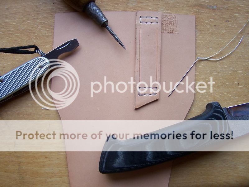

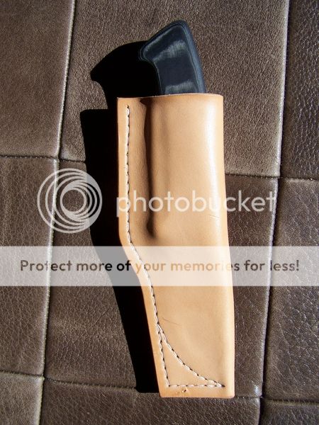

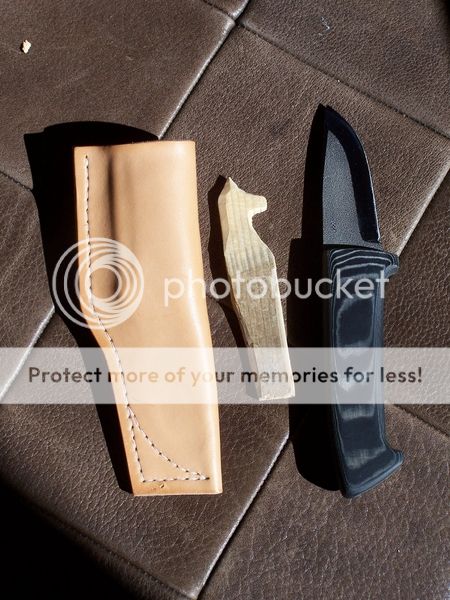

...endlich ist die Lederscheide fertig;)
Ich konnte mich in den letzten Tagen dazu aufraffen und hab mal was neues probiert.
Hier sind die Bilder:
Gefällt sie?
Work-in-process
Mit geschnitztem Pferdchen
mfg Alex
