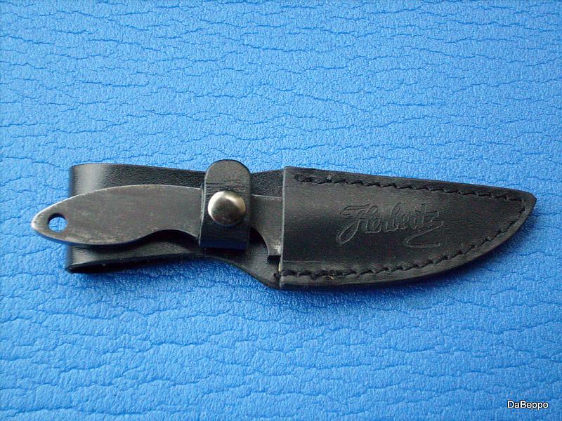

Ich habe mir das kleine Herbertz Dreifingermesser nach der Empfehlung im MesserMagazin gekauft.
Ich bin nicht eintäuschst worden. Für 20 Euro kann man wirklich nichts dagegen sagen.
Als kleines Zweitmesser immer zu gebrauchen.
Stahl ist 420 aisi. Scheide Leder.
