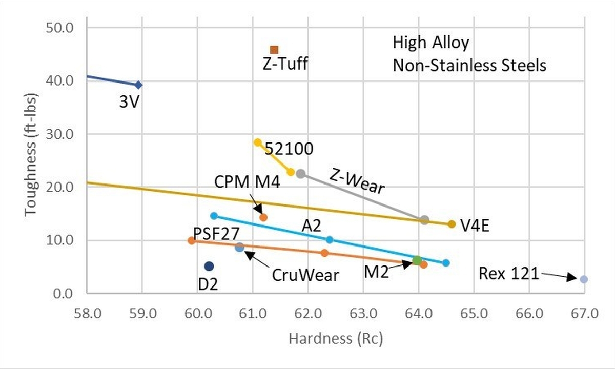

Um eine etwaige Vorstellung von der zu erwartenden Edge Retention zu haben, hier eine Übersicht von Metallurgie-Profi Larrin Thomas (Knifesteelnerds). 440C ist mit 100 % gesetzt. A2 liegt knapp drunter. Der Karbonstahl 1086 (quasi identisch mit 1085 und 1095) liegt ganz am Ende.
Ideal für ein Bowie wäre der CPM 3V, der sehr gute Schnitthaltigkeit (siehe Tabelle) mit höchster Zähigkeit verbindet. Dazu eine weitere Übersicht von Larrin. CPM 3V really shines …
Nur ist da zur Zeit kein aktuelles Bowie in Sicht. Es gibt allerdings von Bark River ein Bravo III, das mit einer 29,5-cm-Klinge aus CPM 3V aufwartet und das Golok mit 28,2 cm CPM 3V ;)

Der CPM 3V ist beim Bravo III auf 58-60 HRC angelassen, also nicht übertrieben hart. Das Stehvermögen der Klinge bewirken die Legierungsbestandteile, wie insbesondere das Vanadium.
CPM 3V: C: 0,80 Cr: 7,50 Mo: 1,30 Mn: 0,40 Si: 0,90 V: 2,75-3,00 W: 0,40 max
CPM 3V ist ohne Probleme schärfbar. Ich ziehe meine CPM-3V-Klingen nach Gebrauch auf Schleifleinen ab und halte sie so scharf. Ausbrüche muß man so schnell keine befürchten - das ist ja das Schöne an dem zähen Zeug. Und wenn - dann wäre hier z.B. ein Sieger Longlife eine gute Möglichkeit.
Ansonsten ist Abziehen die geeignete Methode, um den balligen Schliff zu erhalten. Wenn es mal ganz dicke kommen sollte, kann man das Messer zum Schärfen auch z.B. zu Jürgen Schanz schicken. Kostet nicht die Welt ...
R'n'R

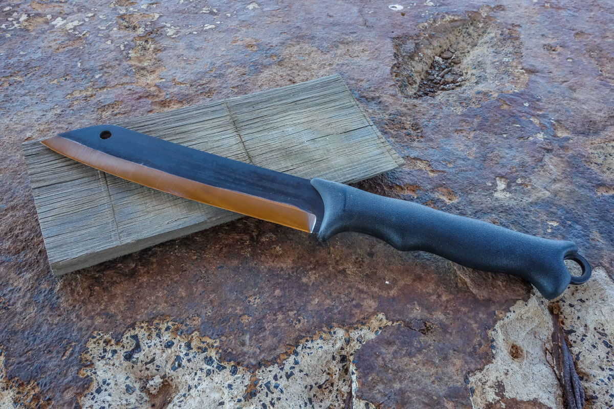

Was das Anfixen anbetrifft hier noch ein ordentlicher Hauer. Kein Bowie, aber für einen schmalen Tarif zu haben - das Terävä Skrama Bush Knife. 240 mm Klinge aus Carbon Toolsteel 80CrV2. Der mehr als ausreichende Griff geht gegebenenfalls auch für zwei Hände. Die Plastikscheide reicht aus. Das Skrama verklemmt sich darin und hält …
R’n‘R
