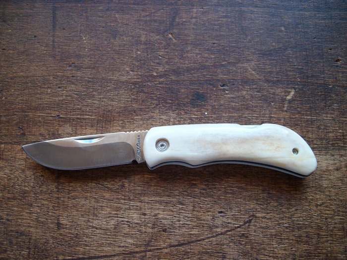

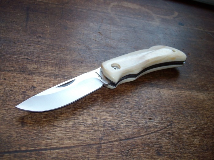

Als Umbaukandidat zu empfehlen: Eka Swede - hier mit selbstgemachten Knochenschalen.
Aber Vorsicht, Knochen stinkt wie die Hölle :teuflisch

Das sieht ja toll aus, wie Elfenbein, das Swede 8 kaum wiederzuerkennen.
Danke für den Tipp!
Knochen beim Schleifen wenn er heiß wird ist allerdings übel, liegt am Schwefelwasserstoff der sich da bildet.
