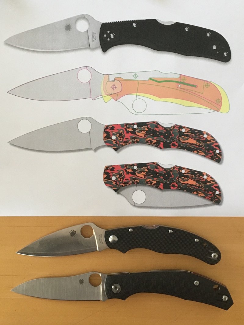

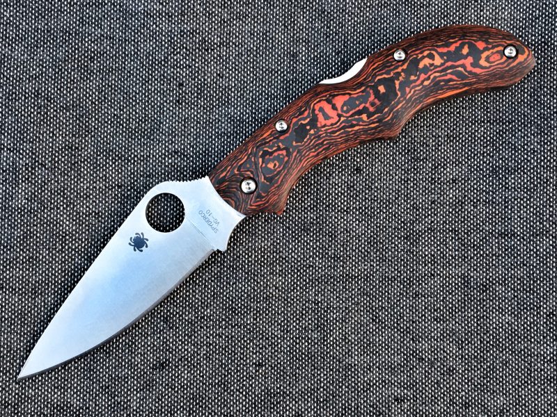

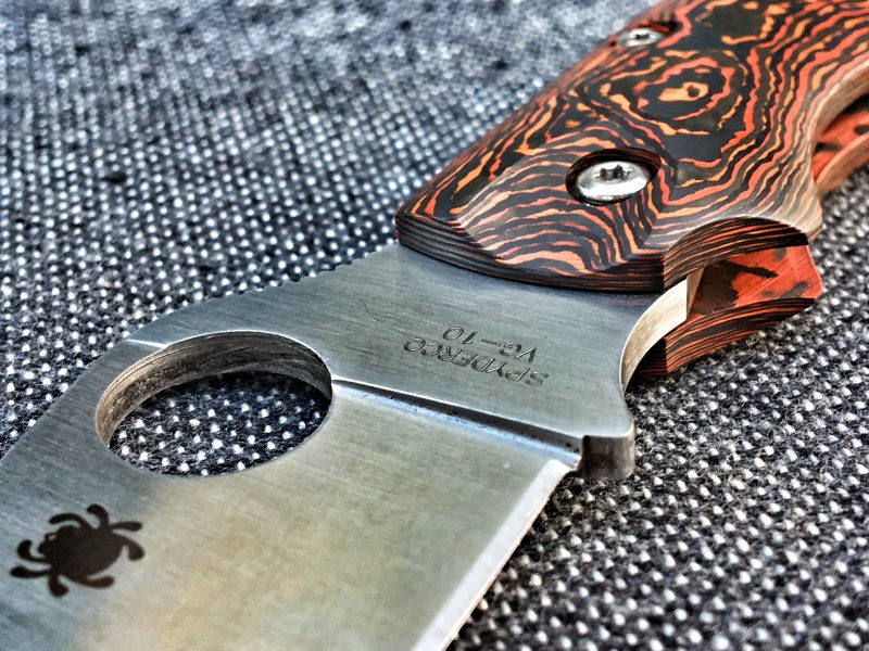

Als Spyderco 2019 das Endela ankündigte, war es endlich soweit: die Voraussetzungen für mein "Delica Plus" kamen in Reichweite.
Trotz all dem Fame, den das Delica abbekommt, fand ich immer, daß einiges "sub-optimal", nach meinem Empfinden ist:
  • Griff/Klingenverhältnis
  • kein Finger-Choil
  • Klingenwurzel sichtbar, wenn geschlossen
  • Plaste-Griff
  • kein DCPC
  • Form der Klingennasenspitze
Deswegen gleich ein Endela besorgt, sobald es verfügbar war und geplant: Original, Entwurf und Simulation
Hier nochmal im Vergleich mit ähnlich großen Spydercos

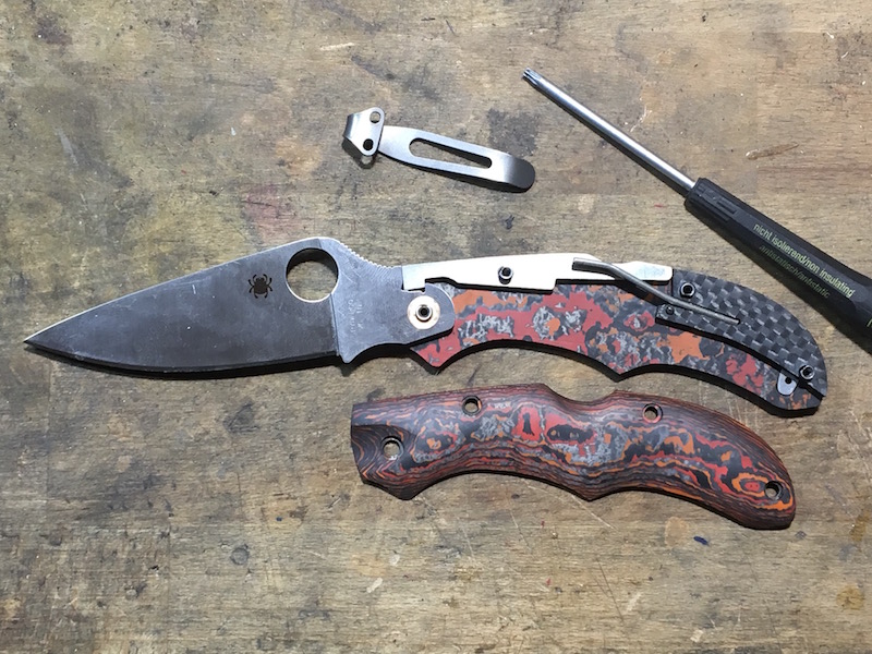

Und ich wollte mal dieses coole Material von Fatcarbon ausprobieren: "Mars Valley" – Kohlefaser mit Keramikadditiven.

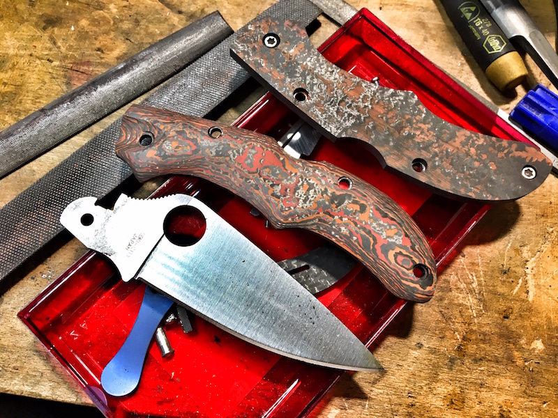

Etwas WIP:

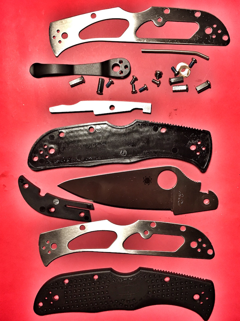

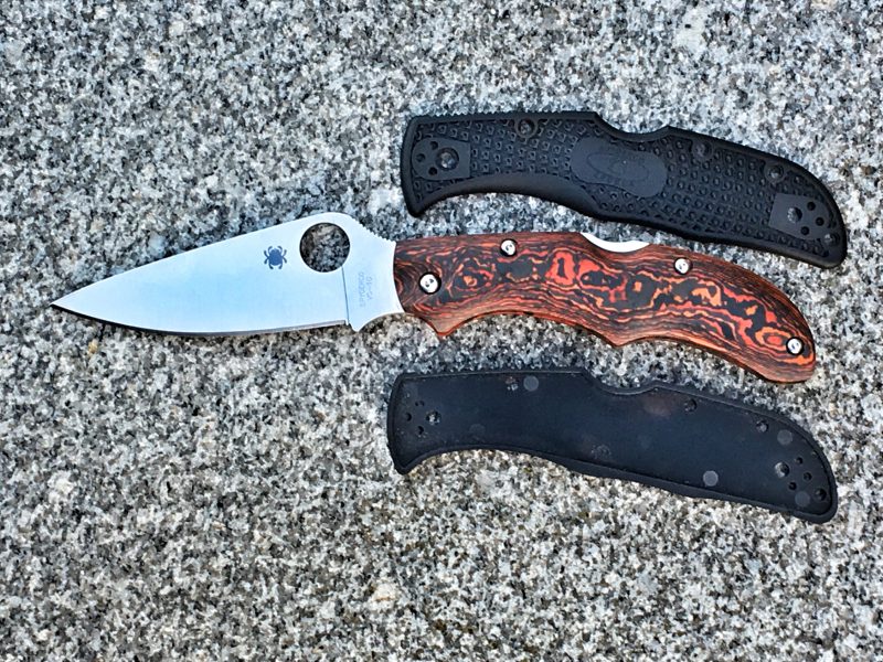

Erstmal das Endela fachgerecht zerlegen
Verbrauch pro Schale zur Formgebung: eine Feile
:irre:
Innenansicht mit Carbon Backspacer und darunter gerade noch nichtbar eine kleine Titanplatte, um den Clip dranzuschrauben.

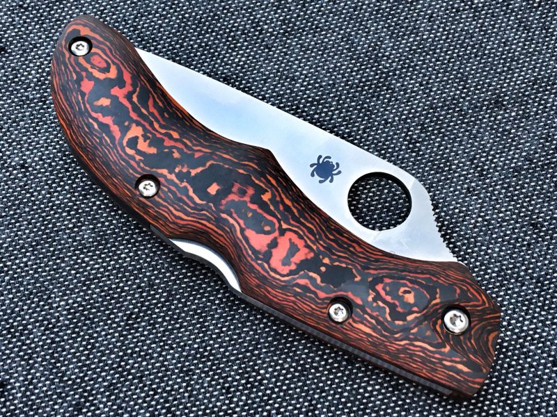

Und hier das Fast-Endstadium (fehlt nur noch die Schleifkerbe)
Liste der Verbesserungen (aus meiner Sicht) ggü. dem Original::
  • Klingenform im Spitzenbereich
  • Schalenmaterial
  • Griffform
  • Gewicht 80 g (- 10 %)
  • Verhältnis Griff/Klinge: 109/89=1,23 (1,37)
  • Schleifkerbe
  • DCPC (deep carry pocket clip)
  • Finger Choil
  • Kein Gap zwischen Klingenwurzel und Griff wenn geschlossen
Den Entfall der Liner kann ich bei meiner Art der Messernutzung verkraften.

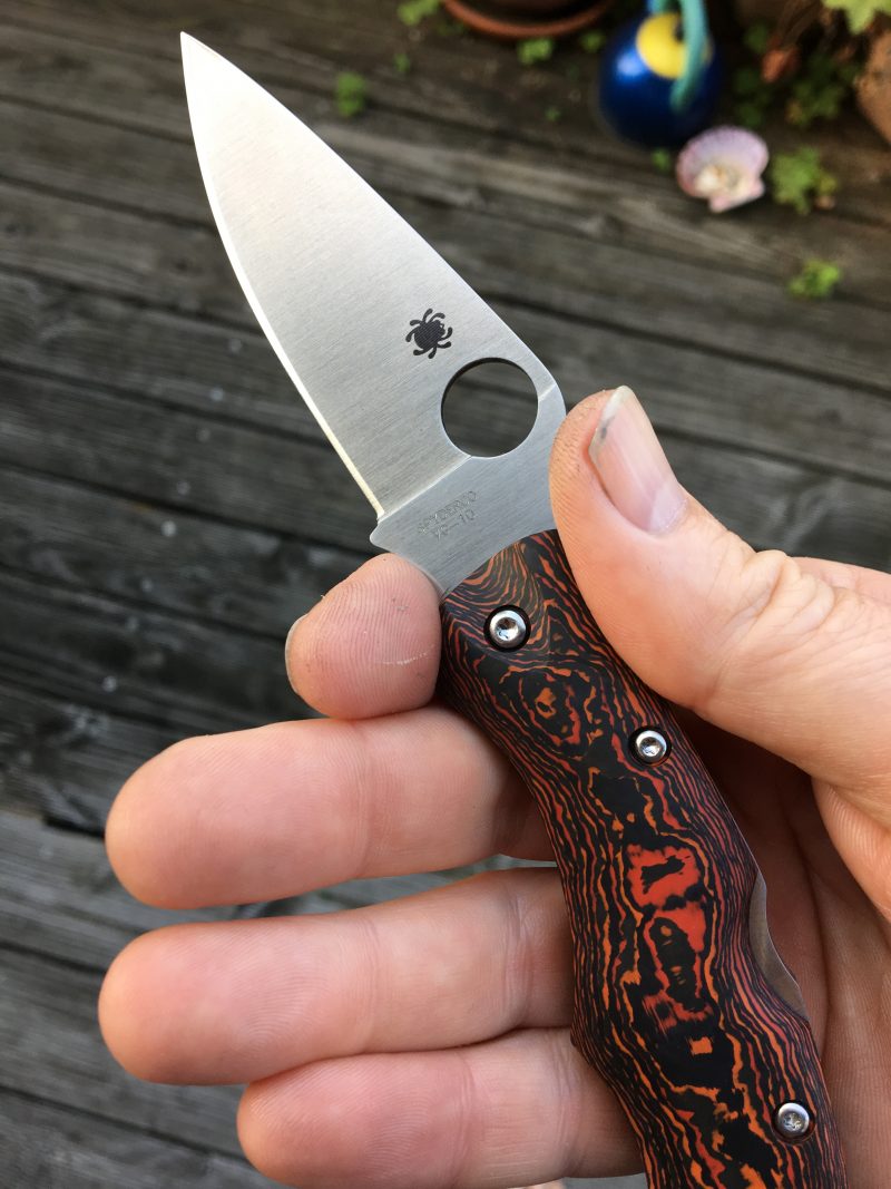

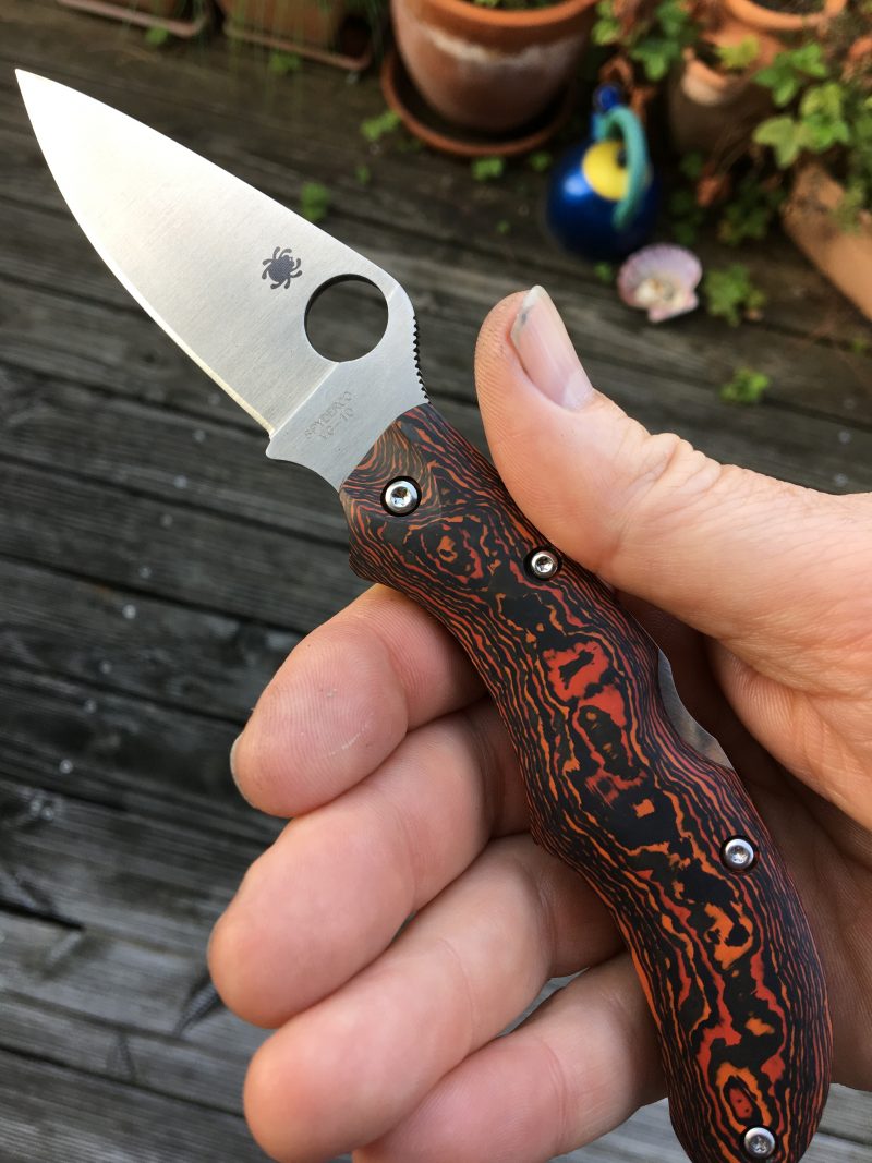

Die beiden Griffpositionen passen mir auch:
Vergleich mit den Original-Schalen:

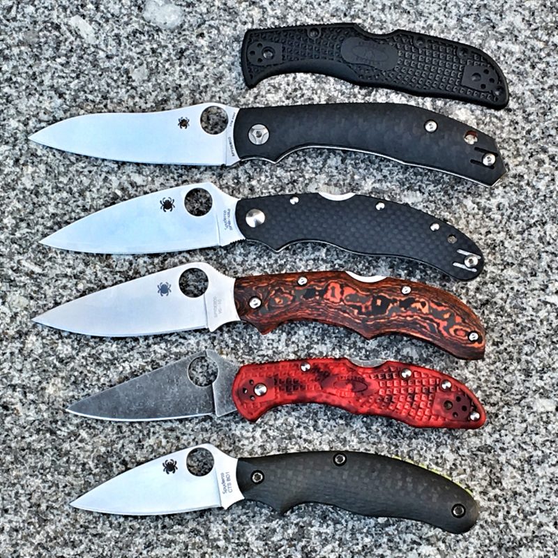

... und ein Familienbild mit Kapara, Caly 3.5, Ex-Endela, Delica (Version Knivesplus), UKPK CF pimped:
Delica Plus mit Endura-Klinge - works for me ;)
Schönes Wochenende allen.
Virgil

Wie hast du die Anpassung an der Klinge für die Fingermulde gemacht? War das schwierig?
Gruß Th.
Besten Dank, die Herren, für Kommentare und Likes 🙏

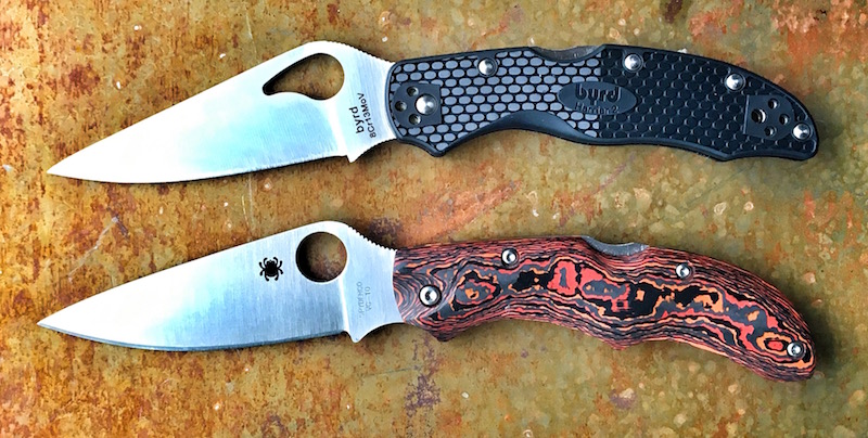

Tja, Spyderco hat so ein Messer (bis auf die Griffschalen) eigentlich schon im Haus: das Byrd Harrier 2 Lightweight:
full
@virus3 : mit dem Bandschleifer ist das kein Problem, ohne wäre es sicher aufwändiger.
Das Caly 3.5 CF paßt auch gut dazu ...
Gewicht: 86 Gramm,
Verhältnis Griff/Klinge: 108/86 = 1,256
DCPC
R'n'R

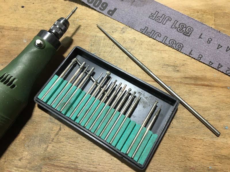

Mich würde interessieren womit / wie Du eine Schleifkerbe anbringst, weil ich das selber bei einigen Messern machen möchte und am überlegen bin wie ich das am besten anstelle.
El
Gefällt mir auch extrem gut und sieht ja sauberst gemacht aus! Respekt! (y)
In jeglicher Hinsicht ne klare Verbesserung. Das Griffmaterial seh ich bewusst zum ersten Mal, kommt gut. (y)
Zur Schleifkerbe eine Frage: Steh ich auf dem Schlauch, oder gibt´s keine?
Besten Dank, die Herren!
Also zur Schleifkerbe:
1) ich mache sie mit den Dremel (Proxxon) und diesen kleinen Diamantschleifern, das Finish dann mit Schleifleinen und 'ner Rundfeile
2) oder "al mano", mit der Diamant-Rundfeile

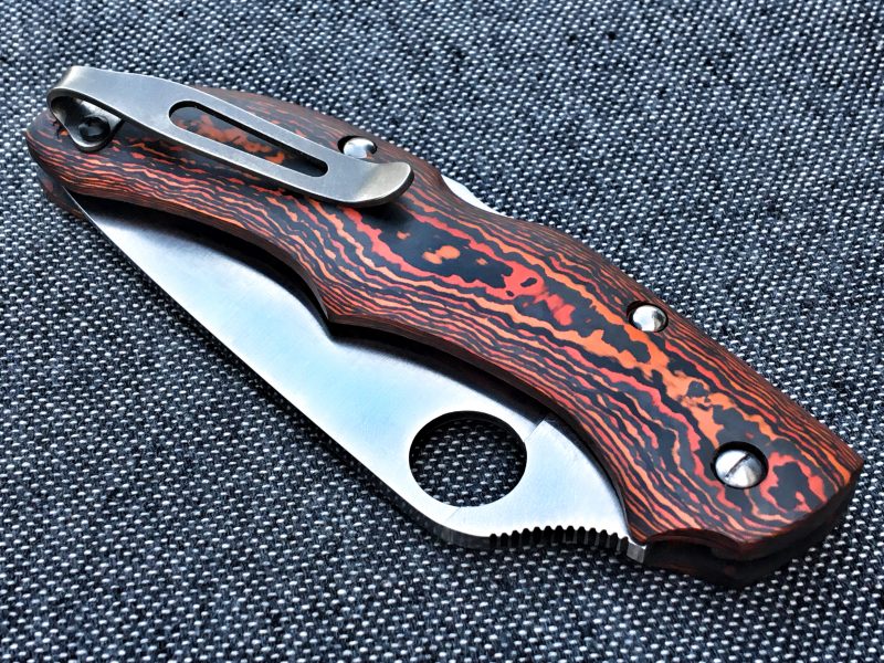

full
3) hier der Beweis, daß sie inzwischen dran ist - die Bilder von oben wurden kurz vor ihrer Anbringung gemacht :hmpf:
