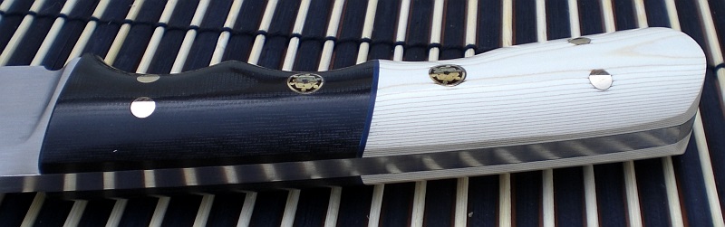

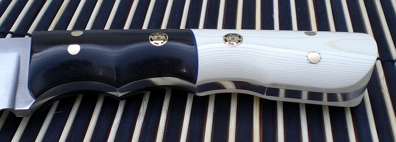

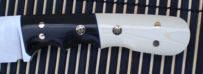

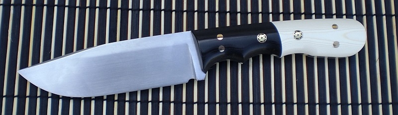

nach langer Zeit habe ich es geschafft mal wieder ein Messer fertig zu machen.
Hier ein paar Daten.
Länge 238mm
Klingenhöhe 35mm
Klingenstärke 4mm aus X60CrMoV15
Griffmateriel beides Micarta
Mosaik- und Messingpins.
Einlage zwischen hellem und dunklem Griffteil besteht aus blauem Fiber.
Bin mal gespannt wie es Euch gefällt?
Gruß Kuno

Tolles Teil! Sieht ergonomisch und sehr edel aus. Womit hast du das Micarta poliert?

Sehr schönes Messer. Die Form und die Kontraste im Griff ergeben ein beruhigendes Erscheinungsbild. Der schmale Griff sieht wirklich handlich und griffig aus. Das Micarta kommt sehr gut zur Geltung. Sehr sauber gearbeitet und poliert. (Ich könnte mir vorstellen, dass silberne Pins und Mosaikpins auch sehr gut gepasst hätten? Das goldene/messingfarbene sticht in meinen Augen etwas heraus, und durchbricht den Schwarz-Weiß-Kontrast. - Macht aber dafür das Gesamtbild auch edeler.

schön dass es Euch gefällt. Ja es ist wirklich ein Handschmeichler, man will es nicht mehr aus der Hand legen. Allerdings versuche ich bei allen meinen Messern den Griff so zu gestalten dass er schön in der Hand liegt.
Das Micarta wird nach dem groben Vorschliff mit der Feile bearbeitet, dann mit Schmirgelleinen 150 geschliffen, anschließend mit 320 auf Finish gebracht und dann poliere ich es an einer einfachen Polierscheibe (und Polierwachs) für die Bohrmaschine, vom Baumarkt (nicht gerade das Beste, aber etwas Besseres habe ich noch nicht, ist geplant).
