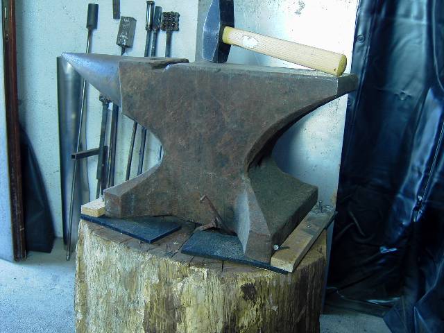

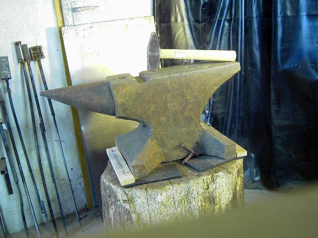

Endlich, mein Amboss
Günther
1.219
Ich freu mich grad :D , meine frau schüttelt grad den Kopf :glgl: .
Der Grund:
Das ist heute per Spedition aus D bei mir eingetrudelt. Das Ding ist schon Uralt, die Kanten sind nicht mehr top, aber er ist schwer, irgendwo zwischen 150 und 200 KG würde ich schätzen und er gehört mir. :hehe:
Die Bahn ist Pfeil gerade und eine neue Feile rutscht darüber wie nichts.
Der Klang ist hell.
Das Beste daran ist, er hat nur 80 Euro gekostet.
Das keine Ding oben drauf ist der Richtamboss mit 50 KG, mit dem ich bis jetzt gearbeitet hab.

Glückwunsch Günther! Ich wäre froh, wenn ich überhaupt so'n 50er Klotz hätte... :rolleyes: Aber wir wollen jetzt auch dem Amboß angemessene Ergebnisse sehen! ;)
Schöne Grüße vom Doppel-T-Maträtierer

Herzlichen Glückwunsch, ist ein super Teil zu einem Super Preis!
Die etwas Runden Kanten stören nicht! Anfangs wünscht man sich solange schärfere Kanten, bis man gemerkt hat, dass das für fast alle Arbeiten eher schädlich ist...
Nach dem, wie Du die Härte nach Feilentest und den Klang beschreibst, würde ich aber auf jeden Fall nochmal großzügig mit der Flex drübergehen und vor allem Scharten rund ausschleifen, damit nix mehr bröckelt.
