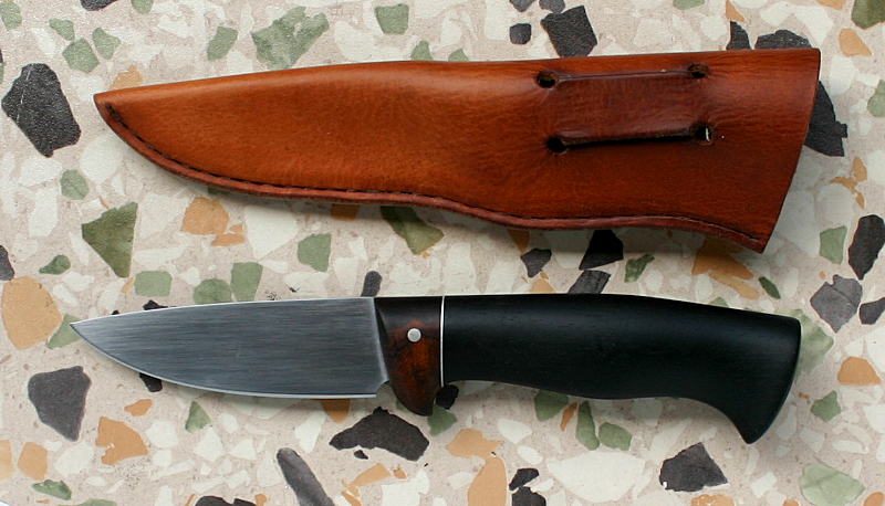

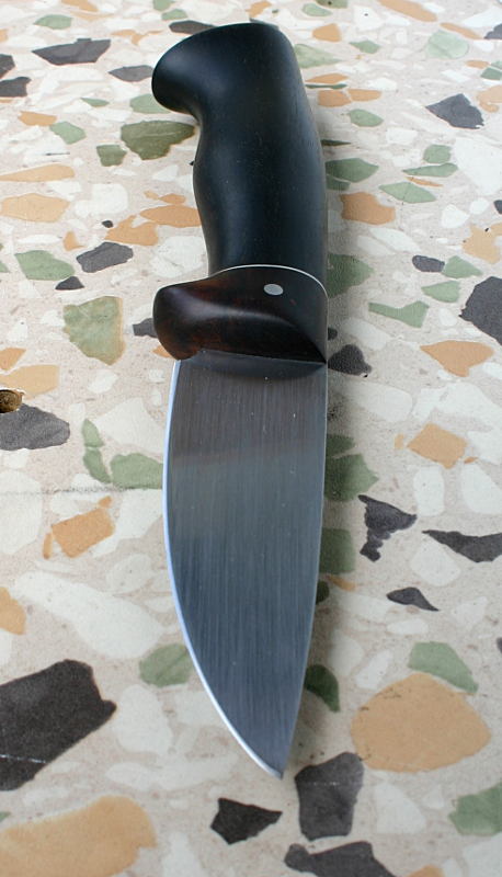

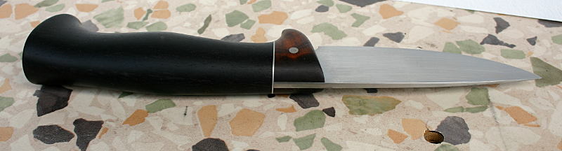

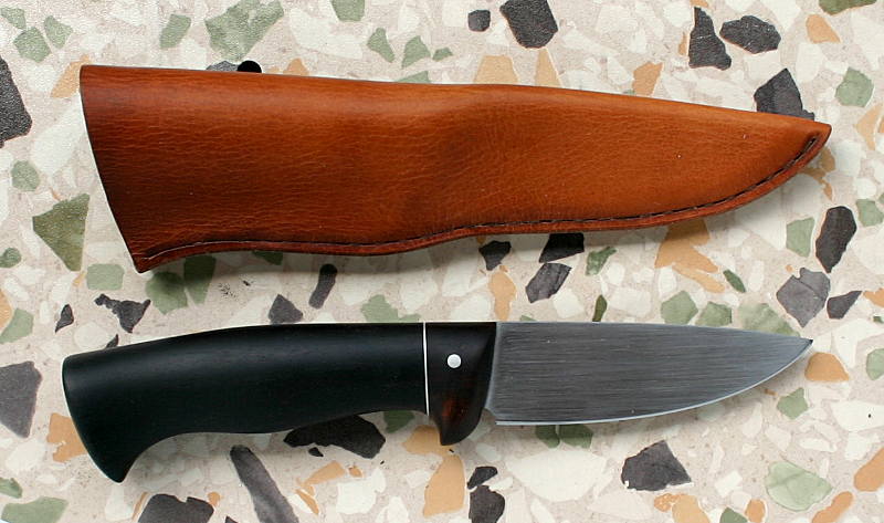

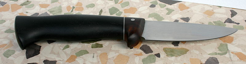

nachdem sich bei meinen letzten Messern der immer gleiche Stil eingebürgert hat (was ja nicht schlecht ist), wars an der Zeit, ein wenig was neues auszuprobieren - ein Messer in meinem Stil mit Handschutz, das gabs noch nie.
Ich bin sehr zufrieden mit dem Ergebnis, in Bälde wird es ein paar weitere Messer in diesem Stil geben. Das beste ist meiner Meinung nach, dass die Schneide fast direkt an dem Griff beginnt - dadurch, dass kein Ricasso platz braucht, geht das gut.
Hier die Daten:
Klinge 9cm lang aus 3mm SB1
Griff 12cm lang aus Wüsteneisenholz, Ebenholz, einem Edelstahlpin und einer Zinnzwischenlage.
Viel Spaß beim schauen!

Freut mich, dass es gefällt. Ich habe wirklich lange überlegt, wie ich auf eune gescheite Weise einen Handschutz in meine Ricassolose Klingenart einbauen kann. Und da ich kein Freund von Metallzwingen bin, war das die einzig sinnvolle Möglichkeit.
Das nächste mit einem Handschutz aus Ebenholz und Riegelahorn als Griff steht schon in den Startlöchern - nur das Grifffinish und das Schärfen fehlt ;)

Bei dem Fingerschutz hätte ich auch leichte Bedenken, dass das Holz relativ empfindlich ist, aber es muss ja nicht jeder seine Messer so quälen wie ich.
