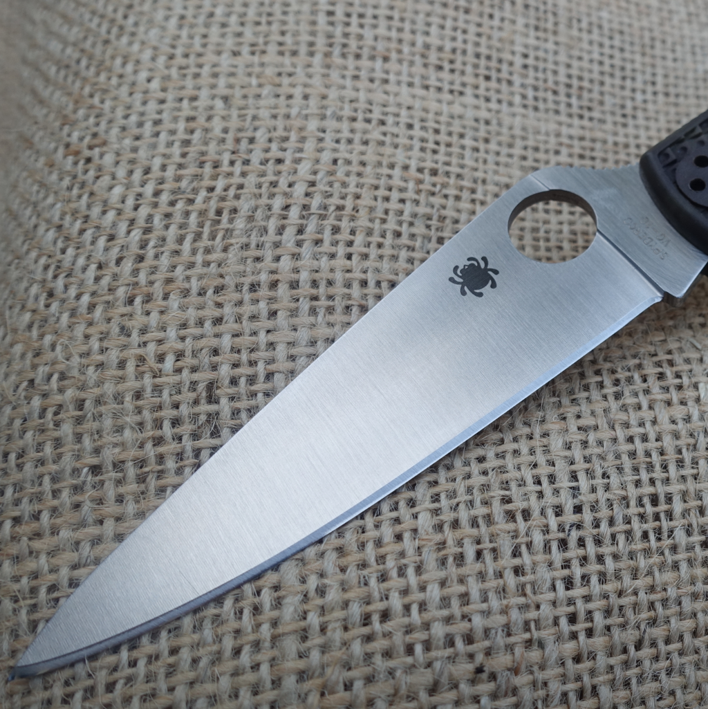

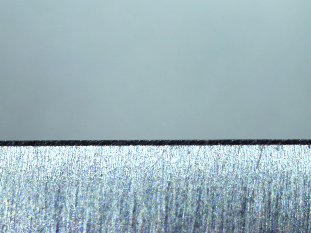

Die Klinge ist jetzt so dünn, dass die Schneidfase in Windeseile angeschliffen ist:
200-fach vergrößert
Fertig.
Die gesamte Aktion hat knapp zwei Stunden gedauert.
Und schon macht's wieder Spaß:steirer:

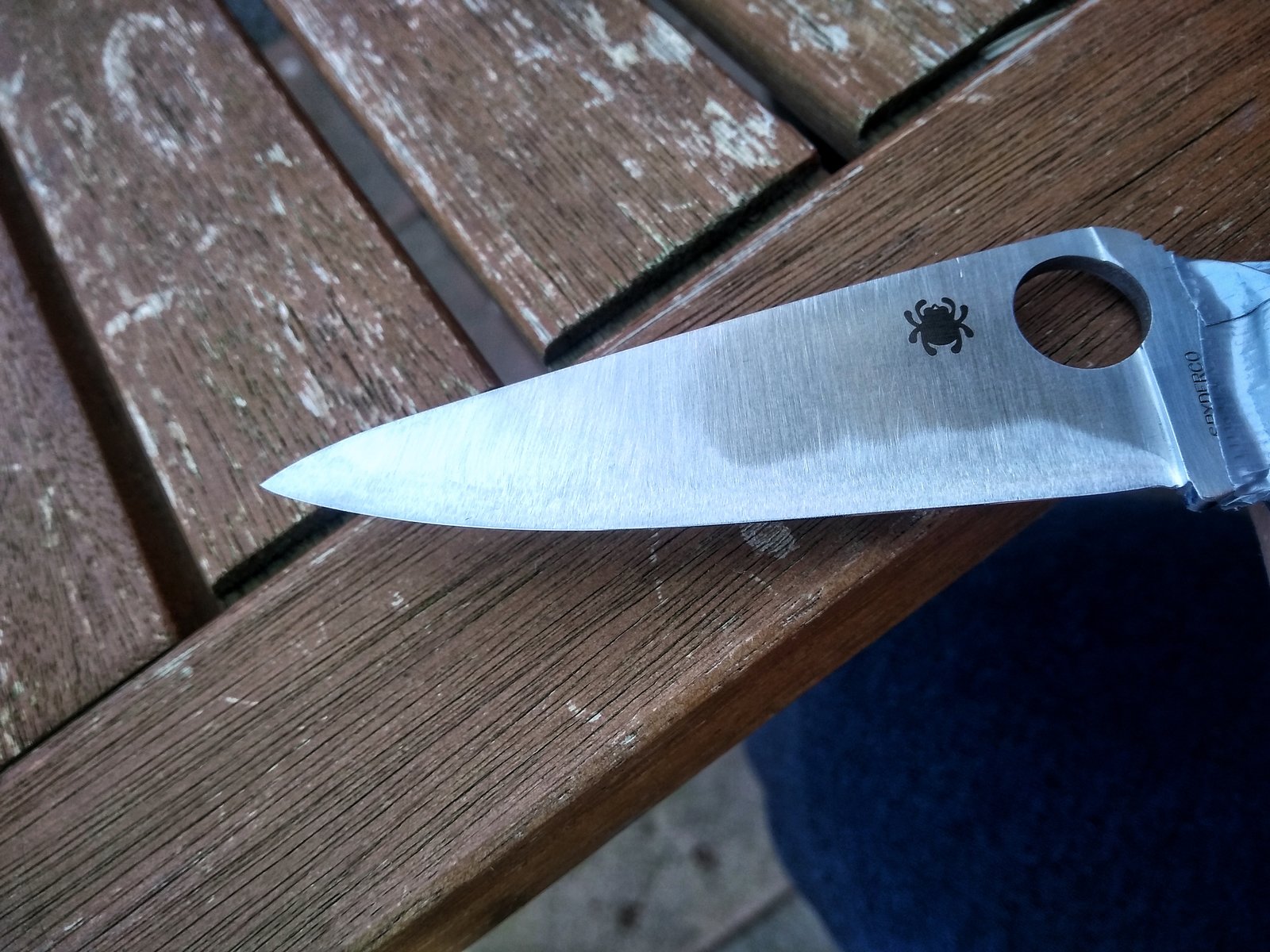

Angeregt durch @pebe 's Slicer-Suche habe ich die Tage in einem kurzen Freizeit-Intervall endlich ein lang gehegtes Vorhaben umgesetzt:
Die Überarbeitung eines Spyderco Para 3 mit K390 Klingenstahl.
Das Messer hatte ich im Juli 2021 hier im Marktplatz für einen aus meiner Sicht guten Preis erworben. Es war allerdings offenbar häufig genutzt und geschärft worden, sodass mir die Materialstärke über der Fase von Anfang an zu stabil war:
Nun also – wie gehabt und im Startpost konkret beschrieben – erst auf der Diamantplatte mit 400er Körnung konvex ausgedünnt:
Dann das Klingenfinish mit Starcke Matador Nassschleifpapier 240er Körnung aufgehübscht und angepasst:
Und schließlich Quick&Dirty mit dem Spyderco Sharpmaker eine neue Fase gesetzt:
Fertig. :steirer:
Netter Nebeneffekt war, dass ich eine neue DMD Diamantplatte, die mir ein lieber Freund und Forenmitstreiter freundlicherweise zur Verfügung gestellt hat, mit dem flächigen Schleifen der K390-Klinge schonmal einbrechen konnte. Die Diamantplatte stelle ich aufjedenfall an andere Stelle noch im Detail vor, denn sie hat bei der Aktion einen guten Eindruck hinterlassen...
