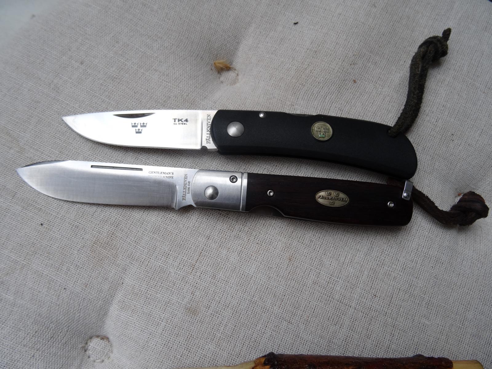

Ahoi,
ich habe beide und bin mit beiden sehr zufrieden.
Ich habe das Glück, dass ich mein GP "gebraucht" aus dem Forum gekauft habe und zwar ein im Schliff modifiziertes.
Schau mal bitte hier , vielleicht läßt Du einem GP eine ähnliche Behandlung angedeihen, denn das GP ist eindeutige das "schönere" Messer.
In meinen jetzigen Ausführungen halte ich die Messer im Gebrauchswert gleichwertig - ohne modifizierten Schliff ist das TK klar überlegen;)
Excalibur
PS: uuups, pardon - ich habe das TK4 ins Bild gesetzt
