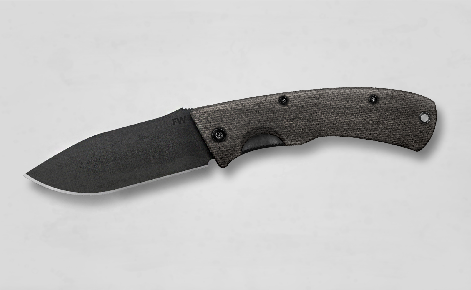

das ist erst ein entwurf, quasi eine weiterentwicklung von nummer 1, habe ich auch hochgeladen. den griff habe ich zuerst am pc gezeichnet und dann nachträglich in photoshop weiterbearbeitet, damit man in etwa einen Eindruck bekommt wie es denn fertig aussehen könnte (!). tatsächlich habe ich hierfür das spyderco tenacious genommen, aber wie gesagt nachträglich. die form des griffes ist frei entstanden. mal zur verdeutlichung ein Bild:
wegen dem daumenpin, was gibt es den für alternativen die ins konzept passen würden? ein nagelhau passt ja nicht so gut
Nochmal neu
so habs nochmal überarbeitet, diesmal vollkommen ohne teile von anderen Messern. ist ein wenig dreckig geworden ;)
diesmal mit micarta
Schaut sehr gut aus was du da mit Photoshop zauberst. (Das Messer ist natürlich auch sehr hübsch. :))
Aber eine Alternative zum Nagelhau gibt es bei dieser depperten und schwammigen Gesetzgebung nicht wirklich.

Pohl Force Bravo One Outdoor (das alte). Liegt neben mir. Lässt sich ohne Nagelhau wunderbar bedienen.
SHBSS - liegt, wie Du weißt, auch neben mir ;) Ließe sich auch ohne Nagelhau bedienen.
Cold Steel Recon 1, liegt auch hier, hatte ja erst darüber geschrieben. Bedienung wäre ohne Öffnungshilfe problemlos möglich.
Wenn die Klinge - möglichst weit hinten - weit genug frei liegt, ist das doch kein Problem.

das stimmt schon, werde ich auch so machen denke ich, beim ersten bild sieht man ja auch das genug klinge bei zugeklapptem messer greifbar wäre.
trotzdem verstehe ich unter einem "taktischen Messer" ein Messer, das eben gebaut wurde um möglichst nutzbar sein, also zum beispiel im einsatz beim militär oder der Polizei.
es sollte also zum beispiel leicht bedienbar, widerstandsfähig sein gut tragbar sein. daher sollte es ja eigentlich auch einhändig zu öffnen sein. bei meinem entwurf habe ich versucht darauf zu achten, daher ist es auch ein recht einfach gehaltenes design ohne spielereien. also zum beispiel ohne glasbrecher oder gurtschneider etc. ist ja kein rettungsmesser.
ich hab den forenpost gelesen wonach das meiste hier nicht zutrifft (was bedeutet tactical), dennoch versuche ich mich in erster linie daran zu halten. mein messer soll ein werkzeug sein.
Da "tactical" jeder anders versteht, wurde ja extra für den Wettbewerb definiert, was im Rahmen des Wettbewerbs "tactical" ist. Und "einhändig" ist nunmal explizit ausgeschlossen. Ein Messer, dass sich nur mit Pin vernünftig öffnen lassen würde, bei dem aber einfach der Pin rausgeschraubt wird, wäre eine Themaverfehlung.
