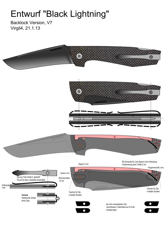

erst mal Danke an Pitter für die gute Idee, diesen Design-Wettbewerb zu starten.
Hier also mein Entwurf, „tactical, but usable“, mit dem Namen BLACK LIGHTNING, angelehnt an Farbe und Griffmaterial.
Ein paar Grunddaten
Konstruktionsmerkmale
Linerlock (Titan Grade 5, Stärke 2 mm), Anpassung der Federstärke über eine Fräsnut im Liner.
Griffschalen aus Lightning Strike Carbon Fiber (LSCF) mit leichter Wölbung, 3,5 mm max.
Klinge aus 1.2442 mit DLC-Beschichtung, Stärke 3,2 mm (Basismaterial 3,3 mm), leichtes Recurve, Nagelhieb beidseitig (2 mm Nut), Fehlschärfe mit 1 mm Reststärke. Zur Idee mit der Klingenspitze hat mich Hasenfuss SHBB inspiriert – ist aber mit ihm abgeklärt. http://www.messerforum.net/showthread.php?113727-SHBBS-sehr-b%F6se
Klingenachse 4 mm mit 2 Spezialschrauben verspannt, Lagerung Bronzescheiben 4/12 mm, Dicke 0,2 mm.
Spacer aus nachtleuchtendem G10 und integrierter Fangriemenöse.
Der Stoppin und ein 2 mm Passstift des Spacers stehen über die Liner je 1 mm links und rechts hinaus zur Positionierung der Griffschalen.
Detentball 1,5 mm.
Clip aus Titan Grade 5, 1,2 mm für links oder rechts tip-up Befestigung. Bei abgenommenem Clip sind keine Schraublöcher zu sehen, da die Befestigung über die hintere Griffschalenschraube erfolgt. Sichtbar ist sind nur die Aussparungen in den Griffschalen. Wer ohne Clip auskommt, kann sich über die beiden Aussparungen auch einen Glasbrecher befestigen.
Die Zeichnungen habe ich mit Inkscape erstellt (kostenloses Zeichenprogramm). Großer Vorteil: man kann die ganze Mechanik am Bildschirm optimieren und prüfen, eine Schablone ist nicht mehr nötig.
Ich freue mich auf eure Rückmeldungen.
Beste Grüsse aus dem Südwesten
Virgil
