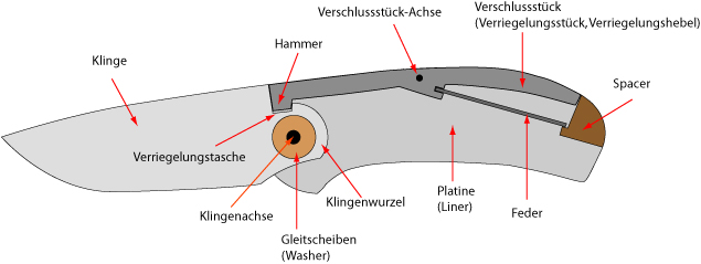

hier möchte ich meinen Entwurf eines Tactical Folders präsentieren.
Die Klinge ist aus mattiertem Monostahl.
Der Griff sollte aus dunkelgrauem Titan oder Aluminium bestehen, die Griffeinlagen nach Möglichkeit aus Schwarzem Kunstoff oder Gummi.
Den Nagelhau habe ich als durchbrochene Variante gestaltet und bin hoffentlich damit noch im Rahmen der Regeln.
Als Verriegelung kommt hier ein Back-Lock zum Einsatz.
Der Clip kann beidseitig Tip-Up, Tip-Down verschraubt werden.
Entwurf mit Clip-Varianten:
Technik und Abmessungen (überarbeiteter Backlock und Feder):
Erste Version mit altem Backlock:

Ergänzung:
Vielen Dank an das Feedback und die weiterführenden Links, sie haben mir wirklich weitergeholfen.
Den Backlock habe ich weiter überarbeitet, sollte der Haken immer nicht praktikabel sein, werde ich den Backlock dann als klassische Variante überarbeiten, zurzeit finde ich den Haken aber irgendwie interessanter.
Klingenstopper und Federhalter sind nun eine Einheit.
Im Laufe der Überarbeitung habe ich noch eine zweite Variante des Messers erstellt.
Hierbei wurde die Backlockfeder nach hinten verlegt.
Die Fehlschärfe weiter vergrössert und dient nun als Fingermulde.
Weiter habe ich die Klingenform modifiziert.
Modifizierter Folder:

Ich habe es noch mal am Pappmodell ausprobiert, eigentlich ist der Klingendurchbruch zu schmal um ihn einhändig zu öffnen, zusätzlich ist die Klinge ja auch noch im geschlossenem Zustand durch den Backlock gesichert. Vielleicht reicht das schon. Auf jeden Fall grenzwertig.
Und noch vielen Dank für die bisherige und noch zukünftige Kritik.
Der Backlock wird nicht funktionieren.
Soweit ich das sehe hindert nichts die Klinge daran einfach zu zuklappen oder?
Zudem ist die Achse des Locks zu nahe an dem Druckpunkt.

So, den Backlock habe ich noch einmal überarbeitet, somit haben beide Hebelarme nun etwa die gleiche Länge. Backlock und Klingenstopper bilden nun eine Einheit. Ich hoffe der Backlock ist nun so einigermaßen Funktionsfähig.
Er ist vorn an der Klingenauflage zu rund. Ein Backlock hat da immer einen Haken, der die Klinge sichert, sonst nützt er nichts. Ein winziges, aber wichtiges Detail, das du aber leicht korrigieren kannst.
Schau dir mal post#30 in diesem Thread an:
http://www.messerforum.net/showthread.php?97626-M%FCller-MSP-Backlock

Funktioniert so auch nicht.
Der Bacllock muss verriegeln und gleichzeitig die Klinge in den Rahmen ziehen und halten.
Und, wenn man keinen extra Anschlag einbaut, auch noch als Anschlag dienen. Für die aufgeklappte und die geschlossene Klinge.
So funktionierts (ist aus dem Backlock Buch von Stefan Steigerwald und mir)
Ist ne Skizze. Nachbauen würde ich das nicht 1:1 ;)

Ich habe mich für meine zweite Idee als finalen Entwurf entschieden.
Durch die Verlagerung der Feder habe ich nun eine bessere Raumausnutzung und kann die Klinge etwas breiter machen.
Der oberer Handschutz dient nun als zusätzlicher Anschlag für die geöffnete Klinge.
