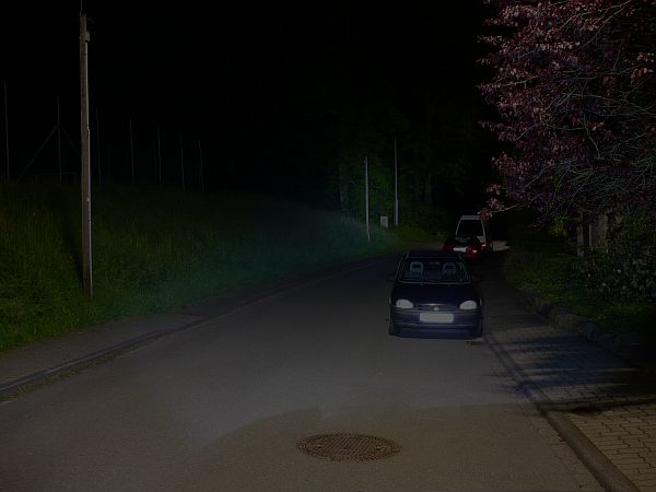

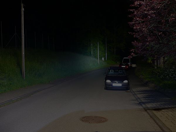

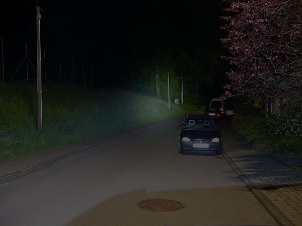

So, hier sind die versprochenen Beamshots. Bei den Aufnahmen hatte ich es für eine gute Idee :confused: gehalten, eine "realistische" Szene zu nehmen (die Straße entlang Richtung Wald, Ziel Schaltkasten in ca. 60 Meter am Waldrand, mit 2 Straßenlaternen). Die überbelichteten Bilder (dank "Sternenhimmel"-Modus) habe ich mit IrfanView gleichmäßig bearbeitet (Helligkeit und Größe reduziert). Als Stativ musste mein Auto herhalten, daher stammt der Schatten unten im Bild. Insgesamt nicht optimal, aber für einen Eindruck sollte es reichen.

L2 high
L900M low
L900M high

also, bei der L900 ist die Werksangabe deutlich übertrieben , das hat sie leider mit anderen 'einfacheren' P7 Lampen gemein. Auf high wurde sie anfangs mit 670 Lumen gemessen, nach 3 Minuten nur noch 550 Lumen.
