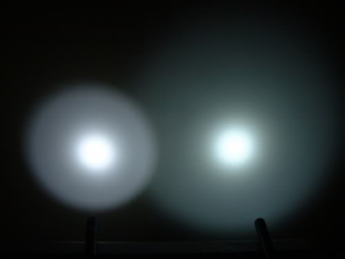

Hier mal ein Beamshot der kleinen Lampe . Entfernung zur Wand ungefähr 5 m.

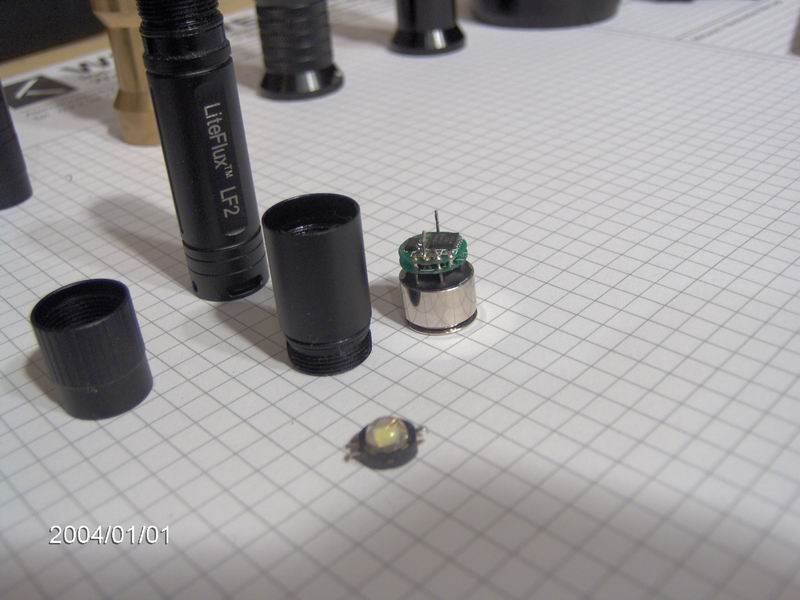

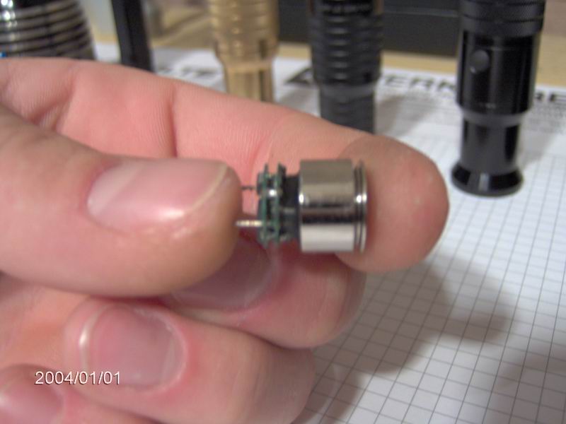

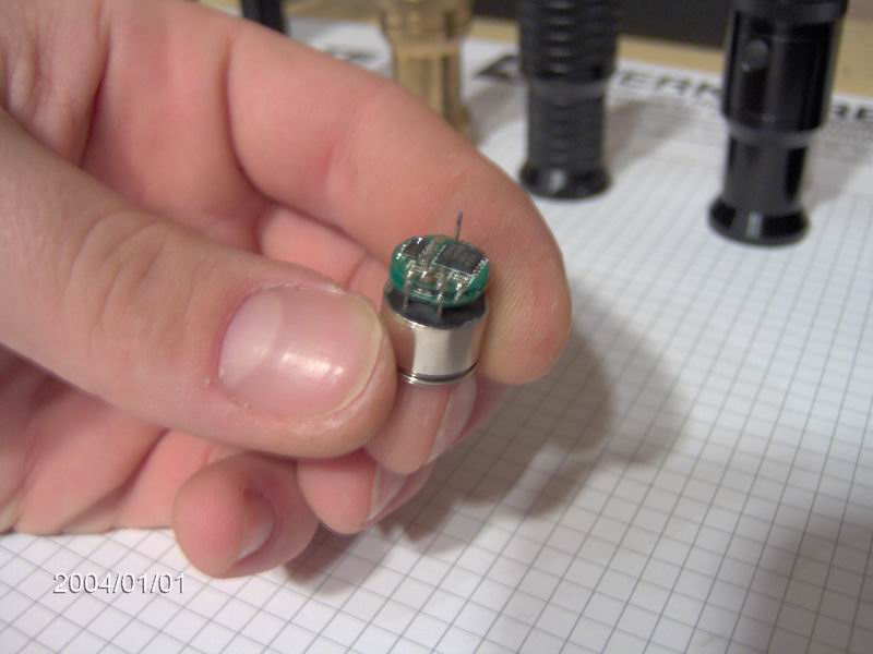

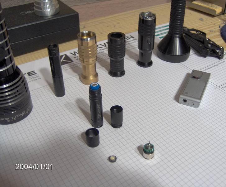

Am Rande mal ein paar Bilder des 2-Stufen Schalters mit Elektronik, ich muss sagen es sieht sehr gut verarbeitet aus, die Hülse von dem Schalter ist oben vergossen und man sieht unten nur eben die Feder, man spürt ganz genau die 2 Stufen und dann geht der Sockel bis zum Anschlag, die Elektronik besteht aus 2 Platinen, sehr schön und sauber aufgebaut im Vergleich zu anderen in der Preislage.

Hallo *LASER*,
Die gute Verarbeitung wundert mich nicht.
Made in Taiwan ist heute so, wie früher Made in Germany und später Made in Japan, nämlich ein Hinweis auf Qualität.
Made in China bewegt sich aber in die selbe Richtung, ist allerdings noch nicht angekommen....
Ich selbst habe keine LiteFlux, warum weis ich selbst nicht genau...
Es scheinen mir aber die "besseren Fenixe" zu sein.

Hallo Heinz,
ja gewisse Sachen sind schon sehr gut andere wieder nicht, aber alles was ich kenne was aus Japan stammt war immer vom aller feinsten, Germany ist auch sehr gut, und Taiwan ist auch langsam gut dabei da diese ja auch viel für die anderen fertigen, China ist meistens wenn nicht nur montiert wurde leider immer sehr minderwertig, ich habe immer eine Abneigung wenn ich made in China auf irgend einem Gerät lese,
aber wie du schon sagst sind sie wirklich schöner und noch sauberer als die Fenixe aufgebaut, ich habe sie aber nur eben aufgemacht weil sie aufeinmal blau blühte, die Led ist nur mit etwas Paste bestrichen und wird nicht angedrückt, aber das ist nun behoben, an dem ding ist nix verklebt und verbombt wie bei anderen, das ist wirklich klasse.
Hallo *LASER*
Kompliment das du das du die Elektronik da rausbekommen hast. Ich wüßte nicht wie ich das anstellen sollte. Muß ich die Led oben ablöten und kann den das Innenleben (Elektronik) nach unten rausziehen? Wie ich an deinen Bildern sehe ist am Elektronikteil ja kein Aussengewinde.

Hallo *LASER*,
könntest Du bitte einmal nachsehen, was auf dem kleinen SMD-Chip drauf steht? Wenn es ein bekannter Microcontroller ist, könnte man ja darüber nachdenken sich seine eigene Firmware da drauf zu machen. Oder aber einfach den Chip kaufen, neu programmieren und drauf löten.
