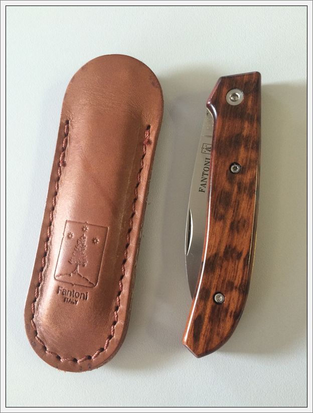

Aber fangen wir erst einmal an, hier sind
meine Erfahrungen mit dem Fantoni Dweller
Als Messerentusiast habe ich diverse Taschenmesser besessen oder besitze sie noch. Von kleinen, feinen Gentlemen-Foldern mit dünn ausgeschliffener Klinge bis hin zu sehr stabilen Messern mit modernen PM-Superstählen.
Auf der Suche nach einem kleinen, feinen eher klassisch gehaltenen Gentleman-Taschenmesser, das zudem schneidfreudig und auch in einer "Sakko-Hemd-Welt" vorzeigbar sein sollte, bin ich über die ingesamt sehr positiv klingenden Berichte über das Dweller gestolpert, die Weiterentwicklung des Bob Loveless City-Knives.

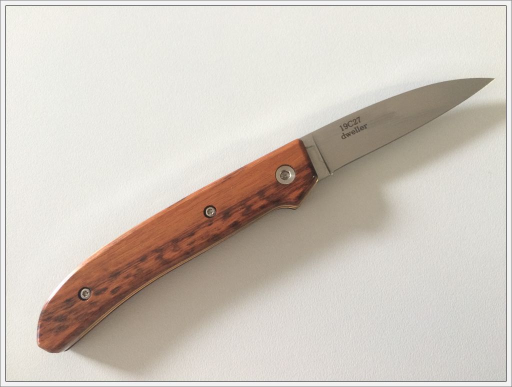

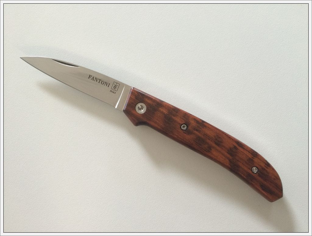

Als es nach Bestellung bei einem sehr freundlichen und hilfsbereiten Händler bei mir ankam, war ich zuerst auch begeistert. Zwar war die eine Schlangenholz-Griffschale nicht sonderlich schön gemustert, aber darüber konnte ich hinwegsehen.
Vorderseite:
Rückseite:

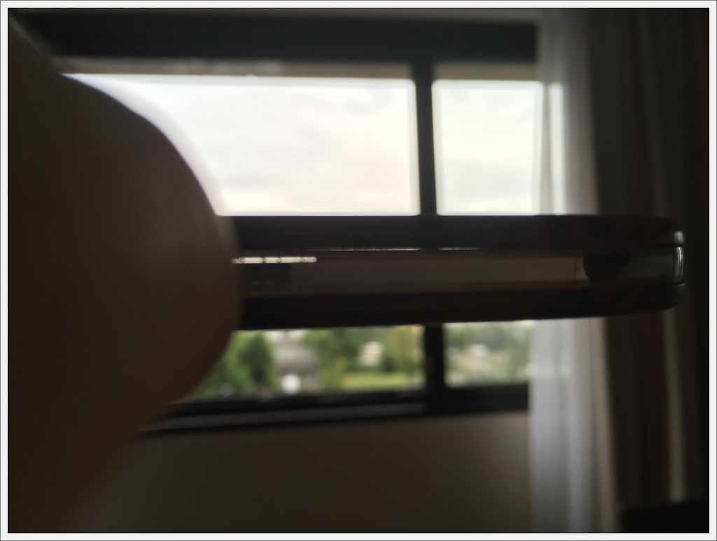

Dann habe ich das Messer, denn dazu ist es ja da, in der beigelegten Leder-Steckhülle mit mir herumgetragen. Es war in diesem Sommer, als es gerade sehr heiss draußen war.
Abends musste ich dann feststellen, dass sich zwischen Griffschale und Messingplatine auf beiden Seiten Spalte aufgetan hatten. Richtig deutlich sichtbare Spalte.
Erschreckt davon, dass mir das nicht eher aufgefallen ist, habe ich das Messer erst einmal weggelegt und bin zu Bett gegangen. Ein kritischer Blick am nächsten Morgen und eine (vorläufige) Erleichterung: Ist ja alles gar nicht so schlimm, die Spalte sind zwar minimal vorhanden, aber kaum zu sehen. - Also Messer wieder in der Hülle in die Tasche, auf in den Arbeitsalltag.
Dann, Abends, das Selbe wie am vorigen Tag: Spalte deutlich sichtbar vorhanden.
Die nächsten paar Tage waren dann nicht ganz so heiß und die Spalte Abends auch nicht mehr so deutlich vorhanden. - OK, ich war erleichtert. Vielleicht musste das Holz ja erst einmal etwas "arbeiten" und dann ist alles gut?
Aber sobald es wieder wärmer wurde das selbe Spiel: Nach einem Tag in der Hosentasche (bei der Hitze also eher feuchtwarmes Klima) und die Spalte waren wieder da.
Also Anruf bei dem Händler, ich wäre mit dem Messer nicht zufrieden, ob er nicht ein anderes Exemplar im Austausch hätte. - Er war sehr freundlich und sendete mir ein anderes Exemplar zu, ich schickte das alte Exemplar zurück. Bei dem Gespräch hatte er mir glaubhaft versichert, dass er von solchen Problemen das erste mal hören würde und dass es keine Probleme mit dem Schlangenholz gäbe. Somit entschied ich mich, wieder Griffschalen aus dem selben Holz zu nehmen anstatt auf die Variante mit der unempfindlicheren aber eben auch nicht so klassisch aussehenden Micarta-Beschalung auszuweichen.

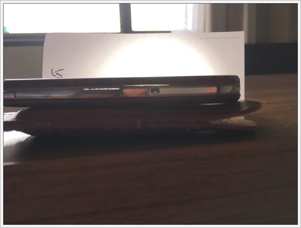

Aber auch mit dem zweiten Messer (diesmal deutlich schöner gemustert und mit gleichmäßigen Schalen auf beiden Seiten) das selbe Problem. Bei Hitze in der Hosentasche sah es Abends so aus:
Gegen das Fenster gehalten:
Von hinten beleuchtet ist es noch deutlicher:

Jetzt meine Gedanken dazu
Kann es sein, dass Fantoni bei der "Design-Verbesserung" gegenüber dem Original (das ja auch von Fantoni im Auftrag produziert wurde) ein paar gravierende Dinge "verschlimmbessert hat" gegenüber dem Original?
Der ursprüngliche Entwurf von Bob Loveless sah ja Edelstahl-Liner und eine Beschalung aus Micarta vor. Siehe Messer in diesem Thread.
Fantoni hat dann bei seiner Neufassung nicht nur die Form verändert, er hat auch die Edelstahl-Liner durch Messing ersetzt und das Messer mit diversen, im Verhältnis zu den Linern recht dick gehaltenen Hölzern als Beschalung produziert.
Kann es sein, dass dadurch die arbeitenden Holzschalen das Messer "verziehen", weil sie schlicht stärker sind als die dünnen Liner aus Messing?
Hatte es vielleicht einen Grund, dass Bob Loveless es mit steiferem Edelstahl und Micarta entworfen hatte?
Ich bin jedenfalls sehr enttäuscht gewesen und sehr dankbar, dass der Händler nach meiner Email das Messer anstandslos (samt der ja nun ausgebeulten und somit sichtbar "benutzten" Leder-Steckhülle) zurückgenommen hat und mir den Kaufpreis zurückgezahlt hat.
