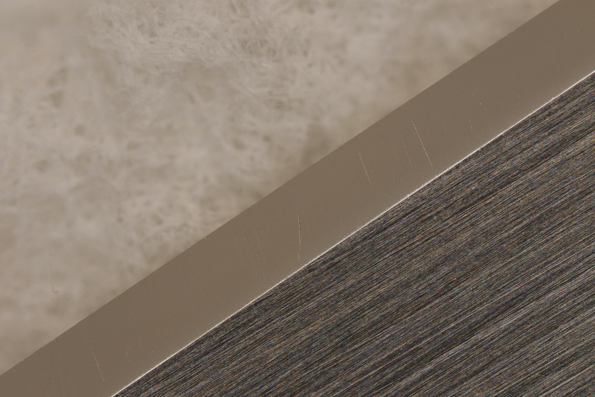

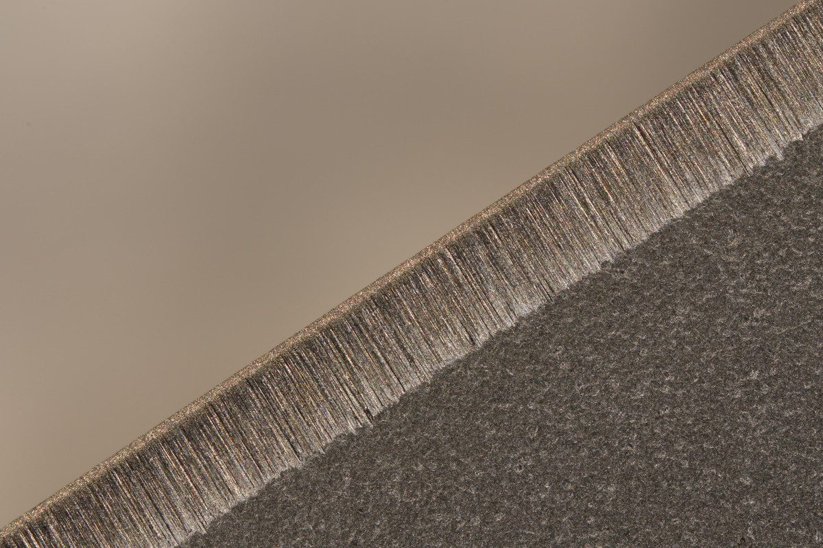

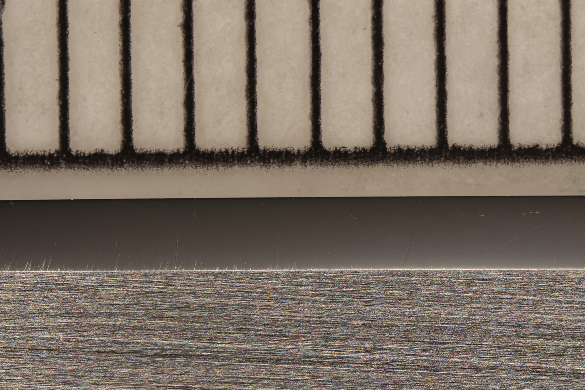

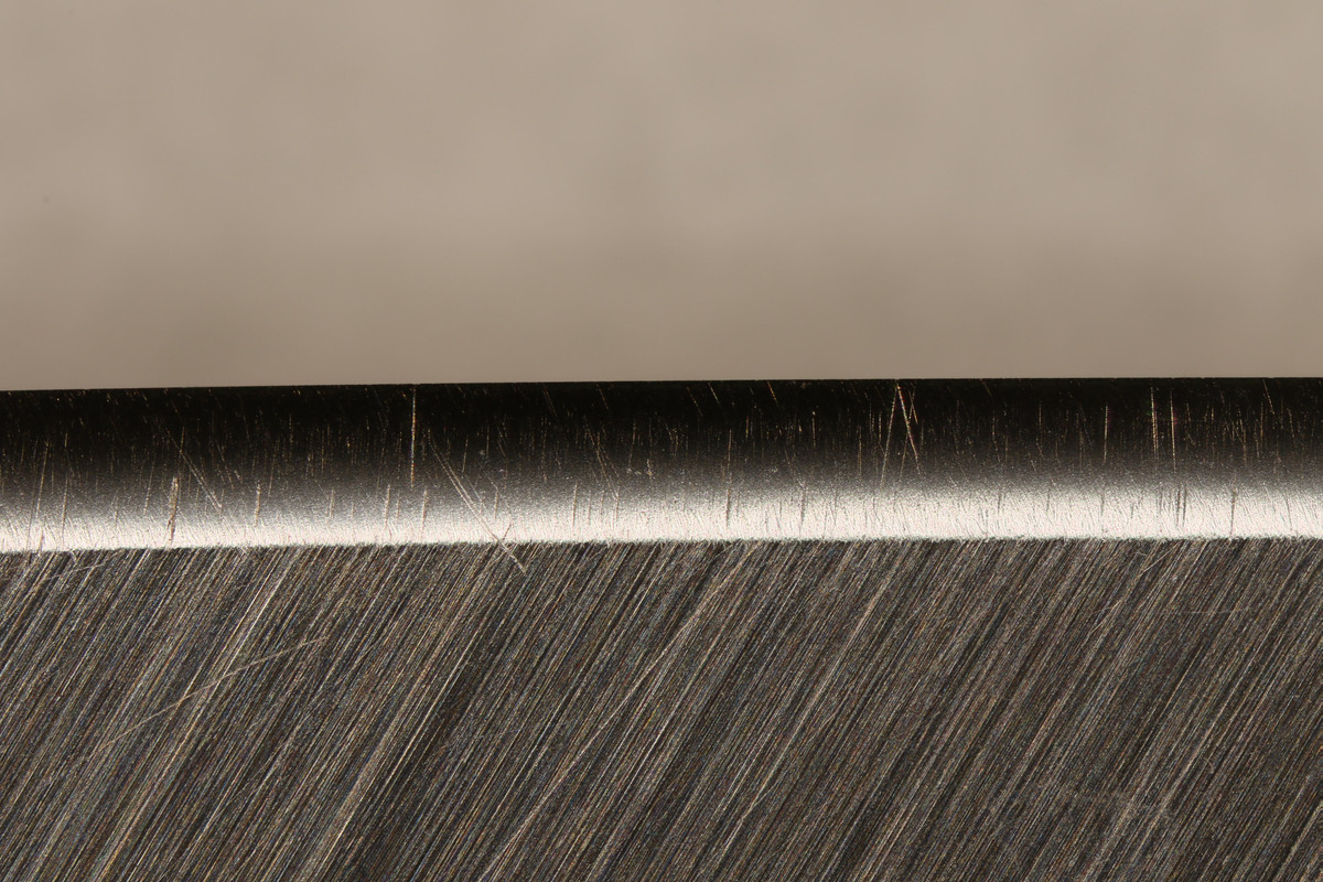

Weiterhin fand ich es manchmal hilfreich, weißes Pergamentpapier einzusetzen, um Bilder mit einer Art Hellfeld zu machen.
Eine polierte Klinge ist ein Spiegel und bei einer Dunkelfeldbeleuchtung schaut dieser Spiegel ins schwarz, es sei denn, man platziert dort ein helles Objekt und erhält dann eine Hellfelbeleuchtung.
Hellfeld = Kamera schaut über spiegelnde Oberfäche in die Beleuchtung bzw. in etwas helles.
Dunkelfeld = Kamera schaut über spiegelnde Oberfäche nicht in die Beleuchtung und üblicherweise in erscheint der Hintergrund dann dunkel.
Hellfeldbeleuchtung
Beleuchtungen: Dunkelfeldbeleuchtung
Die angehängten Bilder sind alle dem Laowa LED-Ringlicht beleuchtet und mit Zerene Stacker erstellt und bearbeitet.

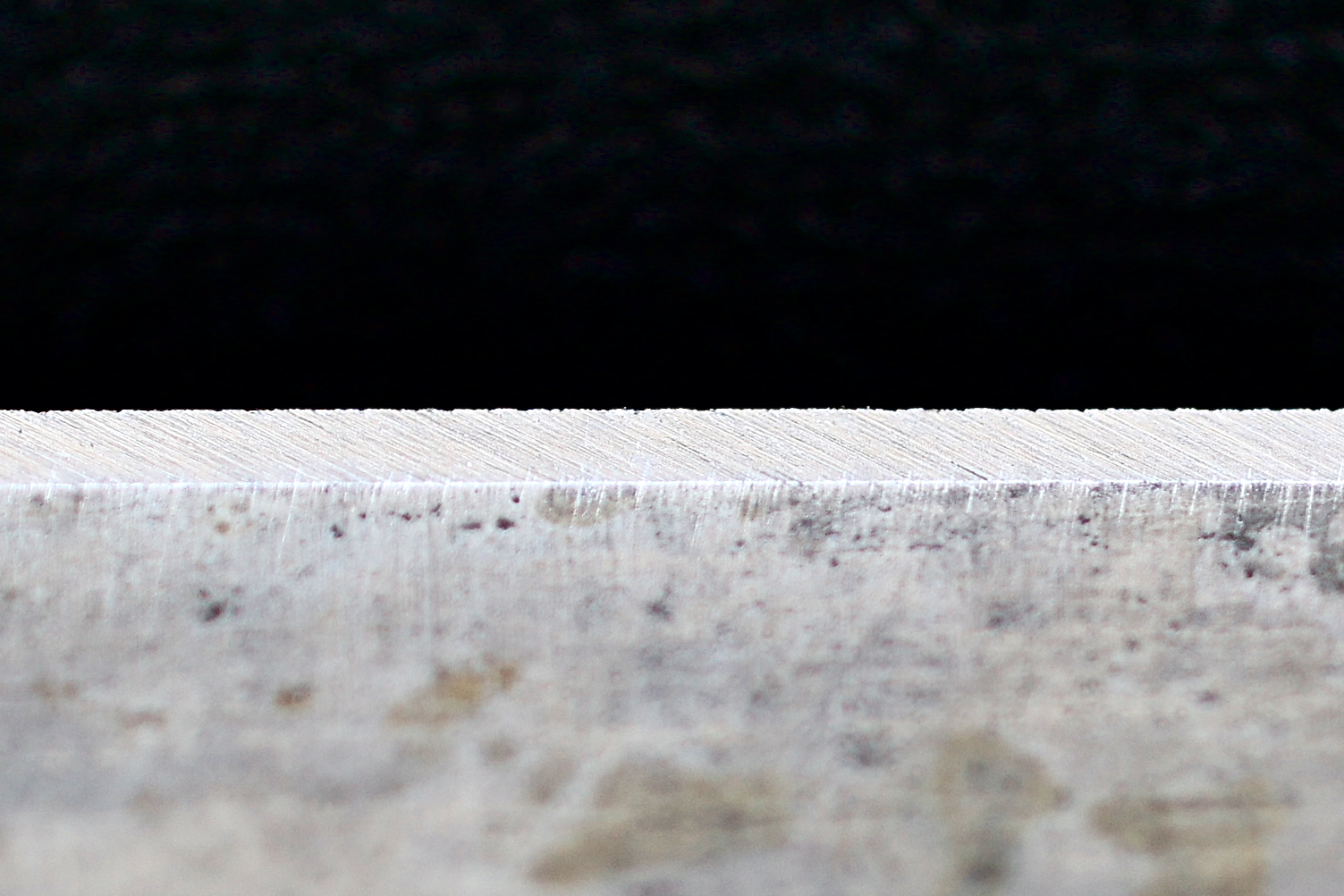

Ich war auch auf der Suche nach einer Lösung, um ein paar gute Bilder der Schneide zu machen. Da ich ansonsten viel Food fotografiere, wollte ich aber keine zu spezielle Lösung. Ich bin auch kein Profi, es muss für mich immer schnell gehen.
Gegenüber den oben gezeigten Bildern, die wirklich top sind, ist es natürlich ein Kompromiss: RF 100mm F2.8L Macro IS USM mit 1.4x Vergrößerung / Body Canon R6
Das Bild habe ich einfach mit Stativ und manuellem Focus gemacht. Das Messer ist ein Yvo1 Monostahl, Schneidfase hat ca. 0,6 mm und der Stein ist Venev 400. Die Schneidkante ist übrigens das, was ich "bissige Schärfe" nennen würde. Wird nicht lange halten, beißt sich aber auch in die zäheste Tomatenhaut.
