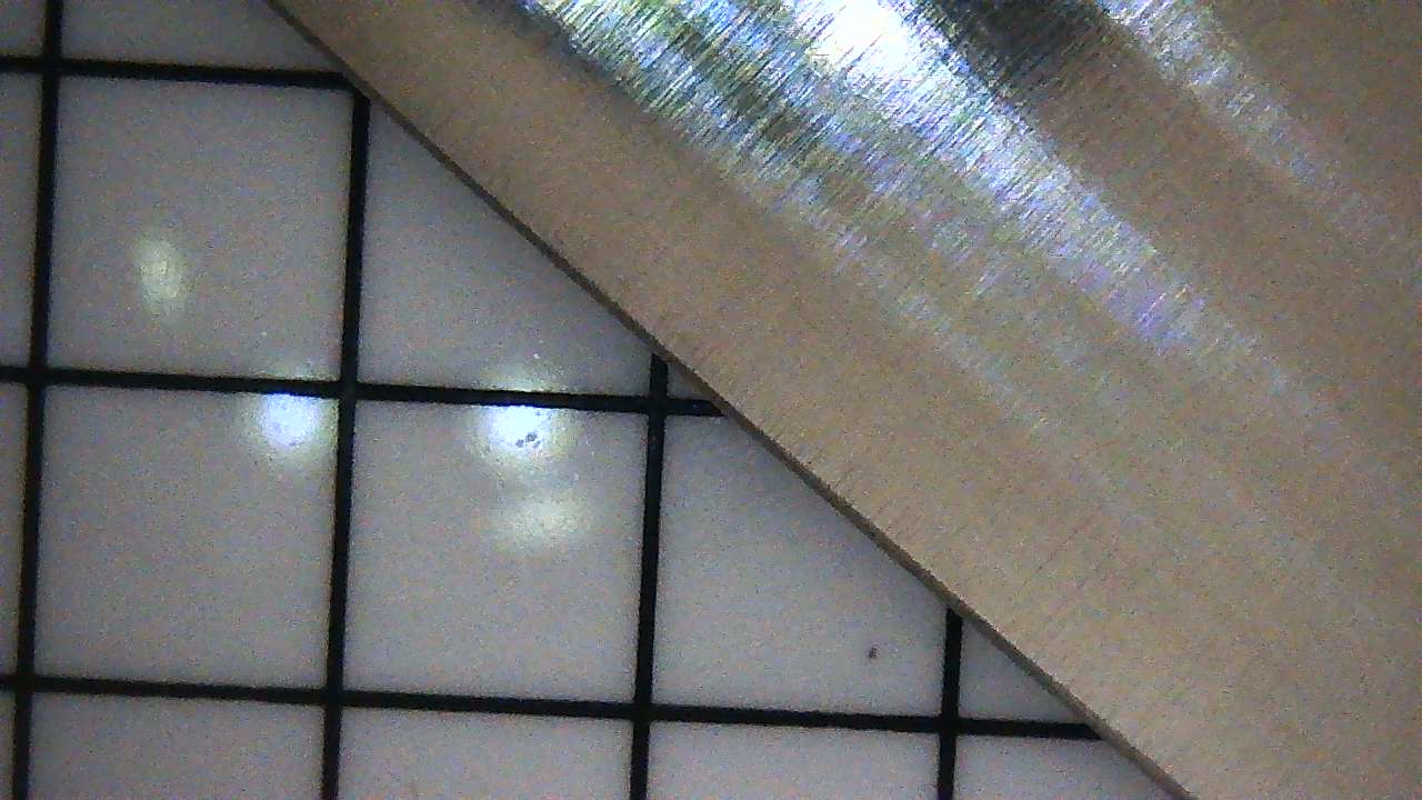

Apropos sägen. Hier ist eine Aufnahme der Schneide meines Schanz Lucidus II kleines Kochmesser nachdem ich winzige Ausbrüche mit der DMT Diamantplatte 9 my und dem Leder behoben habe:
In meinen Augen ist die Schneide ok. Die Schärfe hat auch nicht nachgelassen. Sie ist gefühlt sogar noch gestiegen.
Ist doch super, 9 μm sind für die Küche eine gute Gebrauchsschärfe, bei den meisten verbreiteten Messerstählen macht ein weiteres verfeinern der Schneide auch nicht unbedingt Sinn (z.B. C75 von deinem Herder 1922). Bei R2 und SB1+ lässt sich sicherlich darüber streiten, ob man händisch nicht noch bis ca. 5000 JIS hochgehen kann, wenn man gewillt ist, aus dem Stahl das "Maximum" rausholen.
Freut mich, dass du für dich eine zufriedenstellende Lösung gefunden hast.
