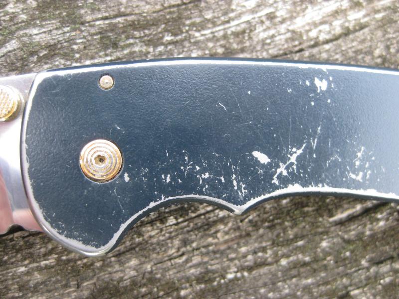

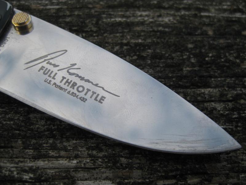

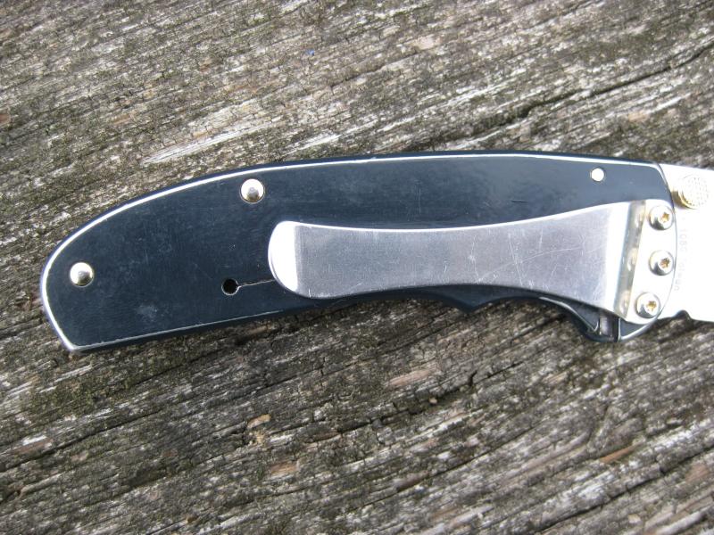

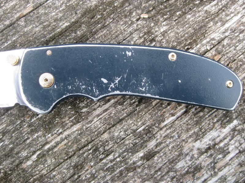

Seit einem Jahr habe ich das Full Throttle im täglichen Gebrauch bei der Arbeit , ein Exemplar ohne Teilwelle ! Ich wechsele dabei oft zwischen dem Gebrauch des Clips in der Zollstocktasche und dem Tragen in der Hosentasche teils zusammen mit einem Schlüsselbund ab . Mir war von vornherein klar , daß die Beschichtung nicht hält - aber dafür ist es ja ein Gebrauchsmesser , und ohne Gebrauch , keine Spuren !
Was ich sagen möchte , und dies werde ich Euch in Kürze mit Fotos darlegen , das Messer hat sowas von einer geilen Patina angenommen , ich möchte es nicht mehr im Neuzustand haben : die Kanten ringsum abgenutzt , als wenn man eine silberne Linie gezogen hätte , Kratzer und leichte Abschürfungen auf der Griffseite ohne Clip , auf der mit : nichts ! Die spiegelpolierte Klinge auf einer Seite wie neu , auf der anderen leichte Kratzer oberhalb der Schneidkante !
Das Messer hat sich im Alltag echt bewährt ! Ich mag den möglichen schnellen Zugriff mit einer Hand - die Klinge flutscht nach einem kleinen Schub nur so raus - doch kam es schon mal vor , daß es sich in diversen unglücklichen Situationen von selbst geöffnet hat , als ich es in der Hosentasche trug - das ist meiner Meinung nach sein einziger Nachteil ! Ich werde mal die Rundstabfeder entfernen , wenn es mir gelingt , und dann berichten !
Der Stahl reicht für vielfältigste Arbeiten des täglichen Lebens allemal und ist gut und schnell nachzuschärfen !

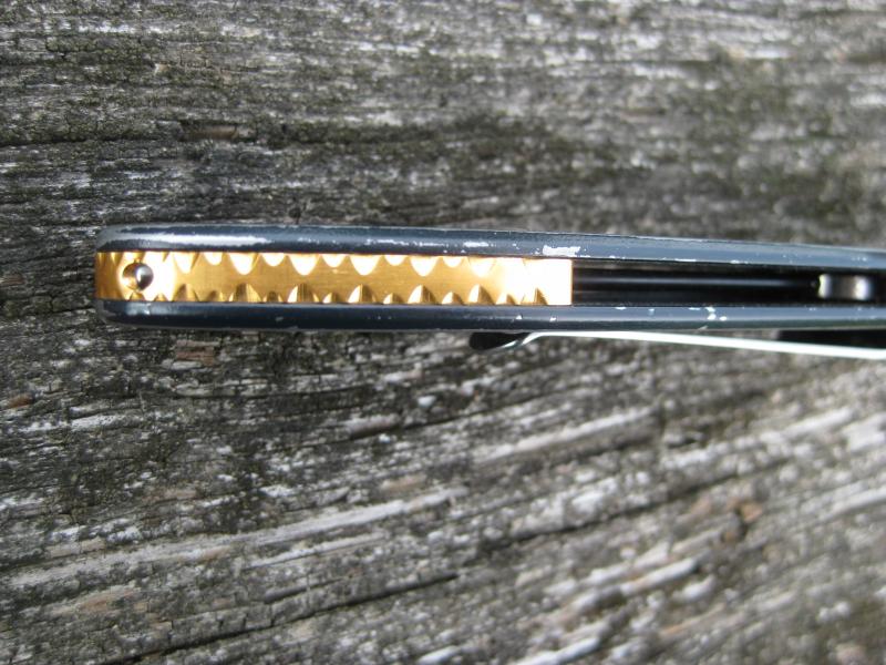

Der Liner steht in seiner vollen Stärke vor der Klingenwurzel - dat hält !
Die goldfarbenen Öffnungspins , der Spacer und die Schrauben sehen fast edel aus !

Hier schon die versprochenen Bilder :
