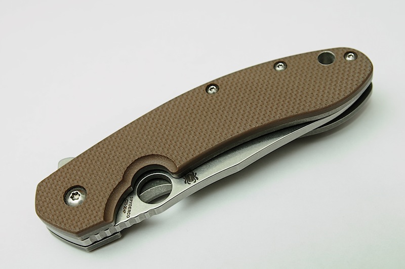

Das Messer ist sehr gut gemacht, Material ist wertig, sieht alles perfekt aus, fasst sich gut an. Top!:super:
Es flippt säähr scheeen, was meine Frau nicht so sehr zu schätzen wußte; stört halt wenn der Alte dauernd klackert.. eingelaufen sollte er jetzt schon sein...:lach:
Schneiden tut's wunderbar, es saß mittels Clip perfekt und unauffällig in der Jeanstasche.
Die Farbe der Griffschalen find ich übrigens Klasse!

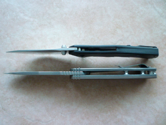

Hier noch ein Größenvergleich mit allseits bekannten Foldern:

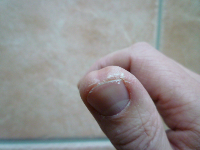

Liebhaber der heftigen Flipperei wissen wohl, das die Zeigefingerspitze in der Regel keine Spuren von Überbeanspruchung zeigt, hingegen der Daumen..... die dauernde Drückerrei :teuflisch ..... nach ungezähltem auf und zu passt sich die Anatomie an :D, aber keine scharfen Kanten die Schmerzen verursachen und der Liner hat kein einziges mal gehakt, superfeine Sache.
Bei mir hat das Southard aber nicht in vollem Umfang gezündet! Die zweite Seite, also das visuelle, die Linie, die Form trifft halt nicht so ganz meinen Geschmack.

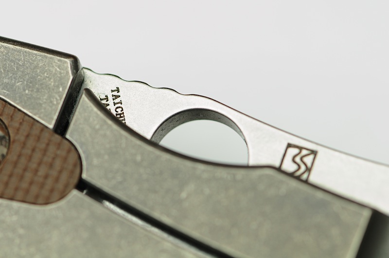

Mein Meinung zur Sache mit dem Loch:
Das Spyderhole ist hier fast funktionslos, es sei den der geneigte User flippert nicht, sondern schlenzt die Klinge nur zu zwei 1/3 aus dem Griff, dann und nur dann muss er seinen Daumen ins Loch stecken um fertig zu öffnen. Wer nur über das Hole öffnet, muss erstens Rechtshänder, zweitens kompliziert und drittens sehr fingerfertig sein , da der zu bewältigende Widerstand enorm ist, der Druckpunkt zu eng und tief am Griff, der Daumen, eigentlich die gesamte Hand findet keine Position um die Kraft aufzubringen, die nötig ist, um die Klinge rauszuschieben, das es auch anders geht, zeigt der Prototype vom Model Domino

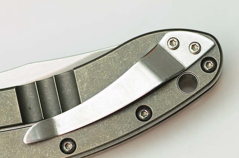

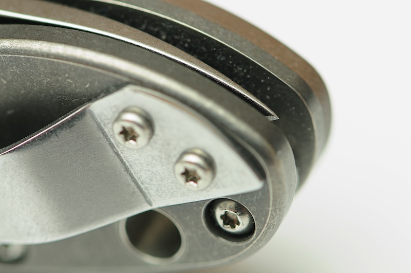

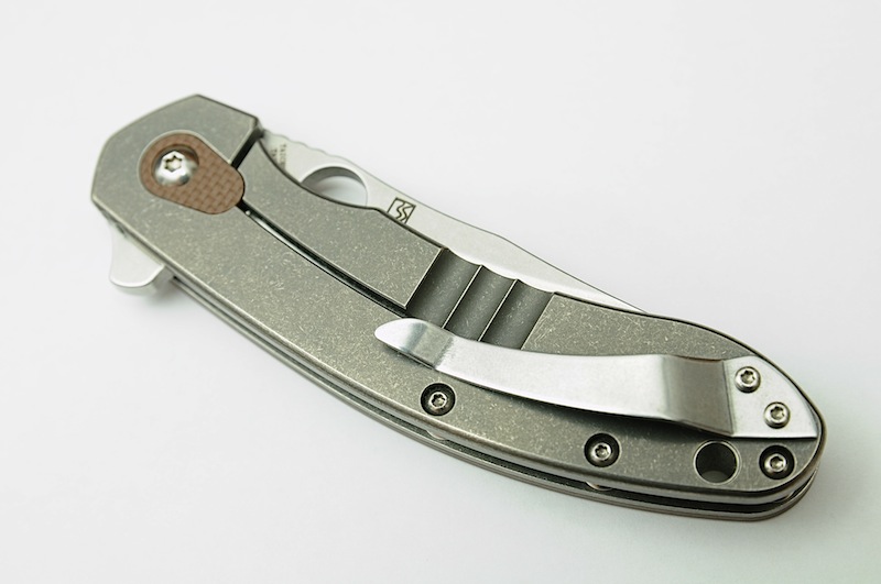

Meine Meinung zur Sache mit dem Clip:
Die Clipspitze könnte besser verrundet sein, das piekst ziemlich beim aufbiegen, ja das ist jetzt kleinlich.....

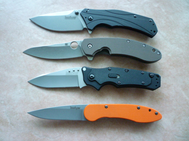

Hier ein Grössen und Volumenvergleich mit Artgenossen der Konkurrenz.
Hier ein wertfreier Vergleich in Leibesfülle und Eleganz.

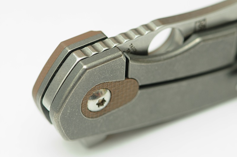

Vorweg ist das Southard einfach ein tolles, gut gemachtes, qualitativ hochwertiges Messer; das Messer ist schon etwas stumpf bei mir angekommen. Ich denke ab Werk passt die Schärfe bei Spyderco immer, also wird es auch beim Southard so sein.
Design/Gestaltung:
Das Design der Klinge erscheint mir insofern gelungen, da es wenig Vergleichbares am Markt gibt, somit hebt sich das Southard ab und bietet trotzdem eine für viele Anwendungen brauchbare Klinge. Die Griffkontur wiederrum ist sehr gewöhnlich gestaltet und vielleicht gerade deswegen haptisch sehr ansprechend, wenn sie nur etwas weniger kantig sein würde. Die verschiedenen Oberflächen finde ich optisch gelungen, das Braun des G-10 ist sehr dunkel und dezent.
Die Asymmetrie in der Griffgestaltung trifft man bei Framelocks ja sehr häufig - es wäre schön gewesen, wenn Spyderco hier mal einen Akzent in die Gegenrichtung gesetzt hätte, d.h. Framelockstärke gleich wie auf der anderen Seite Liner und Griffschale zusammen. Dies hätte auch deutlich zu einer schlankeren Griffstärke beigetragen, die beim Southard doch deutlich über der von Military oder Paramilitary liegt.
Innenliegende Klingenanschläge sind meiner Meinung nach optisch zwar supercool, weil´s sehr aufgeräumt aussieht. Allerdings bleiben diese innenliegenden Ausfräsungen nicht sauber und Reinigen heißt in diesem Fall Zerlegen. Die Nachteile überwiegen daher für mich im Vergleich zu herkömmlichen Anschlagbolzen. Beim Southard wäre es allerdings aufgrund der Aussenkonturen und des Flippers ein ziemliches Platzproblem gewesen, einen aussenliegenden Anschlagbolzen zu verbauen.

Die Konturen des Clips im Bereich der Verschraubung könnten entweder bündig mit den Schalen oder zumindest parallel mit den Schalen verlaufen, siehe Bilder oben … so wie es jetzt gelöst ist, sieht´s halt irgendwie aus. Titan als Clipmaterial, wie oben schon wo vorgeschlagen, würde nochmals eine Verbesserung bringen.

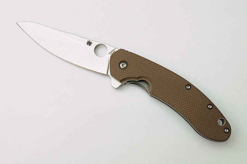

Das Messer ist weg, hier kommt der Bericht. Wahlweise auch die Kurzfassung dessen, was da schon oben drüber steht :glgl:
Erster Eindruck: es ist kleiner als man von den Fotos her vermutet hätte und die Griffschalenfarbe ist auch nicht so schlimm wie sie aussieht.
Auf den zweiten Blick fallen dann Details wie die Daumenauflage, die offen wie geschlossen nahtlos in Griff und Klinge vorhanden ist oder die Klingenwurzel, die ins Design des Griffs mit eingearbeitet wurde, auf.
Beim öffnen offenbart sich dann der bereits von vorherigen Berichteschreibern genannte Makel: Das Spyderhole ist schlicht unbrauchbar, zumindest meine Pfoten sind nicht akrobatisch genug um es nutzen zu können. Aber gut, is ja n Flipper. Das Öffnen als solcher geht nach 1-2x probieren mühelos von der Hand, offen verriegelt der Framelock fest und spielfrei.
Schließen funktioniert ebenso leicht, ich konnte kein festfressen des Locks beobachten.
Das Southard könnte für mich einen etwas längeren Griff vertragen, trotzdem liegt es auch so gut in der Hand und das G10 sorgt für guten Grip.
