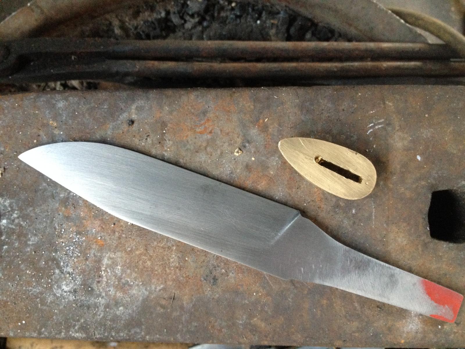

Vor der Bearbeitung hatte ich ein bisschen Angst um meine Werkzeuge, da ja hauptsächlich abrasiver „Verschleiß“ zu Einsatz kommt um die Klinge aus dem Flachstahl zu bekommen...
Der Stahl ist natürlich weichgeglüht, sodass zumindest gerichteter Spahnabtrag (in meinem Fall Feilen und Bohren) unproblematisch ist. Mein Minibandschleifer wahr allerdings tatsächlich keine so große Hilfe und die 686mm Bänder haben schnell aufgegeben.
Da der Stahl unter Schutzgas/Vakuum gehärtet wird kann man vorher bis zur gewünschten Körnung fertig schleifen. Ich habe bis 1000er Körnung von Hand geschliffen. Ob das jetzt länger gedauert hat als bei niedrig legierten Stählen kann ich leider nicht objektiv sagen. - dauert halt immer lange.

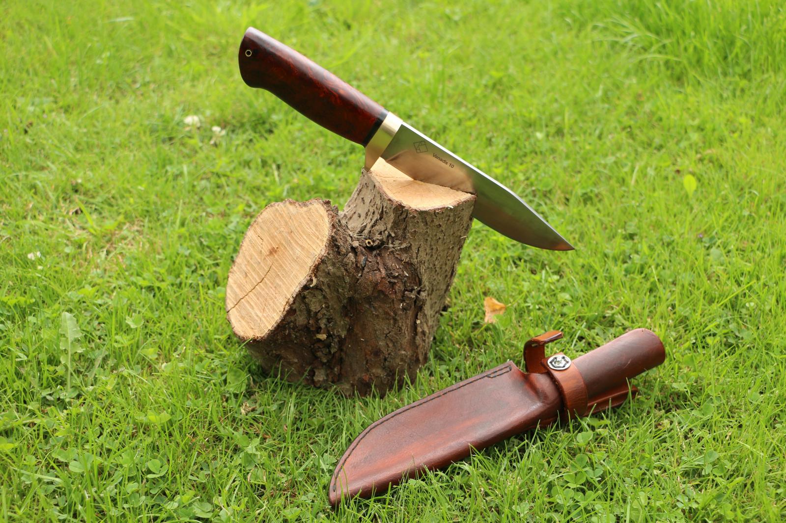

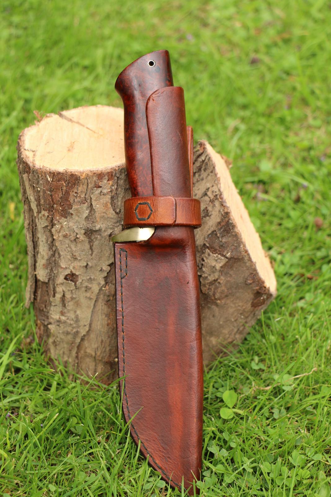

Ich habe die Klinge dann noch mit einem Griff aus Amboina und Büffelhorn, sowie einem Parierstück aus Aluminiumbronze versehen. Wenn schon verschleißfest, dann richtig!
