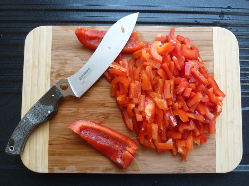

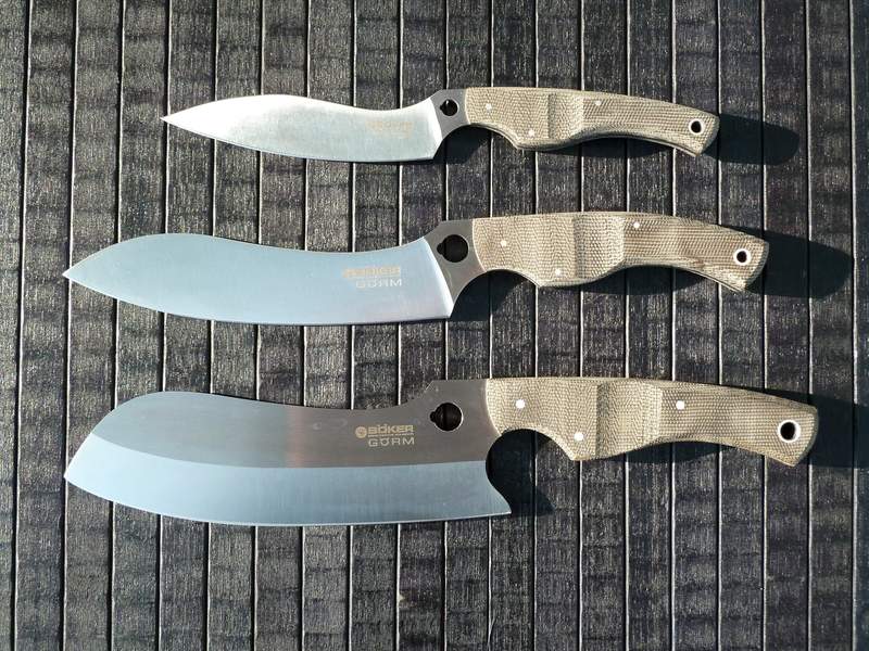

Das war ja schon ein richtiges Weihnachtspaket, das da von Böker gekommen ist! Nach dem Auspacken hab ich als allererstes den Sieger Long Life Schärfstab an meinen anderen Küchenmessern getestet. Das Ergebnis war alles andere als enttäuschend :D. Ratz fatz war eine sehr gute Gebrauchsschärfe wieder hergestellt. Kein Gefummel mit dem Aufbau wie beim Sharpmaker, kein Wässern wie bei Schleifsteinen, sondern einfach & schnell die Messer drübergezogen und sie schneiden wieder. O.k. der Schleifwinkel ist eher Gefühlssache und ein 8000’er Wasserstein gibt eine schönere Politur aber für das „zwischendurch“ bei 08/15-Messern einfach perfekt. So ein Ding kommt auf jeden Fall ins Haus!
Aus der Küchenmesser-Serie Gorm lagen das Spickmesser, das Allzweckmesser und das Santoku im Paket. An der Verarbeitung gibt es für mich nichts zu bemängeln: sauberer Schliff, sauberes Finish, keine Spalte, keine Grate…
Das Micarta fasst sich angenehm an und die Form passt. Die Schalen sind genietet. Ob sie zusätzlich auch verklebt sind weiß ich nicht. Durch das eingepasste Röhrchen am Griffende lässt sich das Messer nicht nur im Messerblock versorgen, sondern auch an einem Brett aufhängen. Die Spülmaschinenfestigkeit hab ich nicht getestet. Keine Ahnung, ob sich das Micarta da farblich oder strukturell verändert. Vielleicht kann Beagleboy dazu etwas sagen. Ich schätze aber, dass etliche „Normalnutzer“ so ein Messer mit rostfreiem Stahl bedenkenlos der Spülmaschine überantworten. Der 440C-Stahl lässt sich gut Schärfen und wird allemal „tomaten-gängig“. Dummerweise hatte ich (fast) parallel den Froberg Küchenfolder hier und war doch stark verwöhnt, was die erreichbare Schärfe angeht. Die Böker-Klingen sind nicht so fein ausgeschliffen, was man im direkten Vergleich schon spürt. Dafür bekommt man für den Preis eines Froberg-Folders aber die gesamte Gorm-Serie :).
Das Design der Messer ist erst mal ungewohnt. Mir hat die eigenwillige Form aber gut gefallen. Schaut innovativ aus und fordert zum Anfassen auf, weil es doch mal „was anderes“ ist. Beim Schneiden funktioniert die Form gut. Dabei schien es mir so, als würden ziehende Schnitte etwas besser gehen als das Schieben. Wiegeschnitte lassen sich auch prima ausführen.
Da ich nicht täglich einen Rehrücken zum Spicken in der Küche habe, wurde das Spickmesser dementsprechend zu 100% missbraucht :haemisch: . Mit der spitzen 11 cm Klinge fordert das Spickmesser kleine Schnitzereien an Radieschen und Rettichen geradezu heraus. Zwiebeln lassen sich spielend in kleine Würfel verwandeln. Soweit perfekt. Durch den leichten Versatz von Griff und Klinge war das Schälen von Obst und Gemüse aber auf Dauer etwas anstrengend. Das Gorm Schälmesser folgt da ja eher der klassische Form und ist für diese Anwendungen sicher besser geeignet.
Das Allzweckmesser war mein Favorit. Mit 14,5 cm Klingenlänge ist es nicht sooo groß und hat sowohl auf dem Abendbrottisch als auch in der Küche die Funktion des "Alles-Schneiders" erfüllt. Mir liegt der größere Griff gut in der Hand und ist entsprechend bequem. Der hochgezogene Anschliff hat sich bei rund 2,5 mm Klingenstärke voll bewährt. Das Messer dürfte bei mir auf jeden Fall einziehen.
Das Santoku war nicht so oft im Einsatz. Mir war die Klinge bei dieser Messerform etwas zu kurz. Ich hab mich bei größerem Schnittgut so an eine 18 cm – Klinge gewöhnt, dass mir beim Santoku einfach die 2,5 cm gefehlt haben. Der Unterschied zum Allzweckmesser ist dann auch nicht so riesig, dass ich zum Santoku gegriffen habe. Ich würde die Kombination Allzweckmesser + Chefmesser bevorzugen. Da gibt es dann einen deutlichen Größenunterschied und jedes Messer hätte sein spezielles Einsatzgebiet.
So, nach einer guten Woche packe ich die Messer alle wieder in ihre Schachtel, den Sieger Long Life natürlich auch und sag Danke an Beagleboy und Böker für’s Testen können. Für alle PA-Teilnehmer hat Böker noch eine kleine Überraschung ins Paket gepackt, aber verraten will ich nichts, soll ja eine Überraschung bleiben…

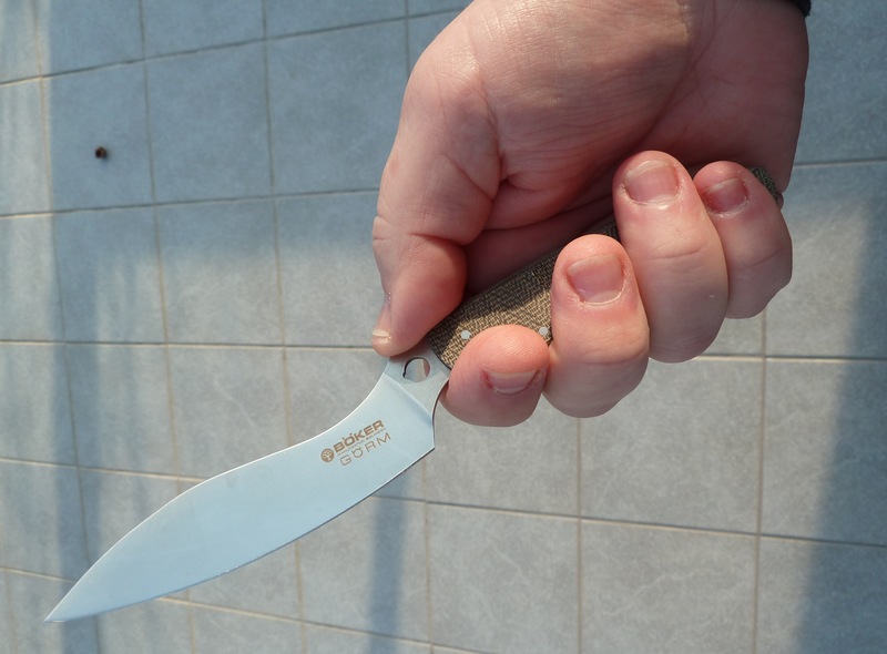

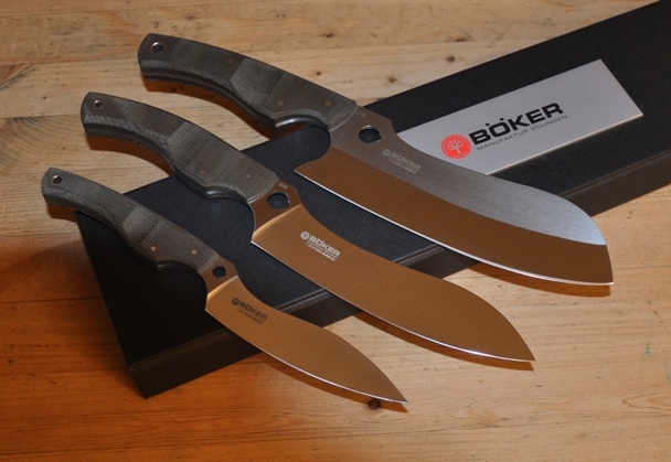

Vorab: Das Design gefällt mir, auch in Natura.
Das Griffmaterial ist hochwertig, die gesamte Verarbeitung der Messer tadellos. Ich brauch kein Lanyardloch an einem Küchenmesser – sieht aber cool aus. Das Loch in der Klinge ist, wenn man nicht den dazugehörigen Messerblock hat, sinnfrei und erschwert die Reinigung – sieht aber auch irgendwie cool aus. Als Designelement akzeptabel. Je nach Griffart kann es dem Daumen etwas zusätzliche Rutschhemmung geben.
Die Griffe lagen gut in meiner Hand, der durch die heruntergezogene Schneidenlinie entstehende Handschutz ist prima und insbesondere in der Größenordnung des Spickmessers eine Besonderheit. Nebenbei entsteht so eine Schneide „bis hinten durch“, die keine Schleifkerbe benötigt. Ein moderner, eigenständiger und mutiger Entwurf – gefällt.
Das Santoku hat mich am wenigsten angesprochen. Klinge ein wenig zu kurz, nur halbhoch angeschliffen, für die Größe für mich zu schwer – habe ich fast nicht benutzt.
Das Allzweckmesser trägt seinen Namen zu Recht, damit lässt sich prima arbeiten.
Das Spickmesser hatte mich am meisten interessiert, so kleine handliche Messer mit dünner Klinge sind immer das Erste, was ich bereitlege, wenn es ans Kochen geht.
Alle Messer kamen mit guter Schärfe bei mir an, Papierschnitt tadellos, die Schneidleistung in der Küche war aber, wie sag ichs,… räusper, hüstel, „ernüchternd“.

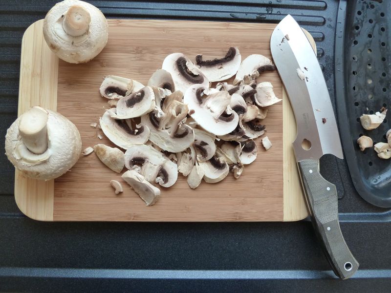

Meine Bewertung bei der Handhabung ist zwiespältig. Wenn man die Messer einfach in die Hand nimmt, dann passt alles, der Griff schmiegt sich in die Hand, das Micarta darf ruhig nass sein, man hat trotzdem ein sicheres Gefühl.
Das Schneiden war auch prima, die Finger befinden sich durch die "tiefergelegte" Klinge in angenehmer Entfernung zum Schnittgut.
Mein Problem ergab sich, wenn ich den vorgegebenen Griff wechselte. Dann haben die harten Kanten der Griffschalen doch merklich gedrückt.
Trotzdem hat das Benutzen Spaß gemacht. Die Schärfe war gut, auch wenn da noch Luft nach oben wäre.

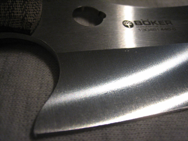

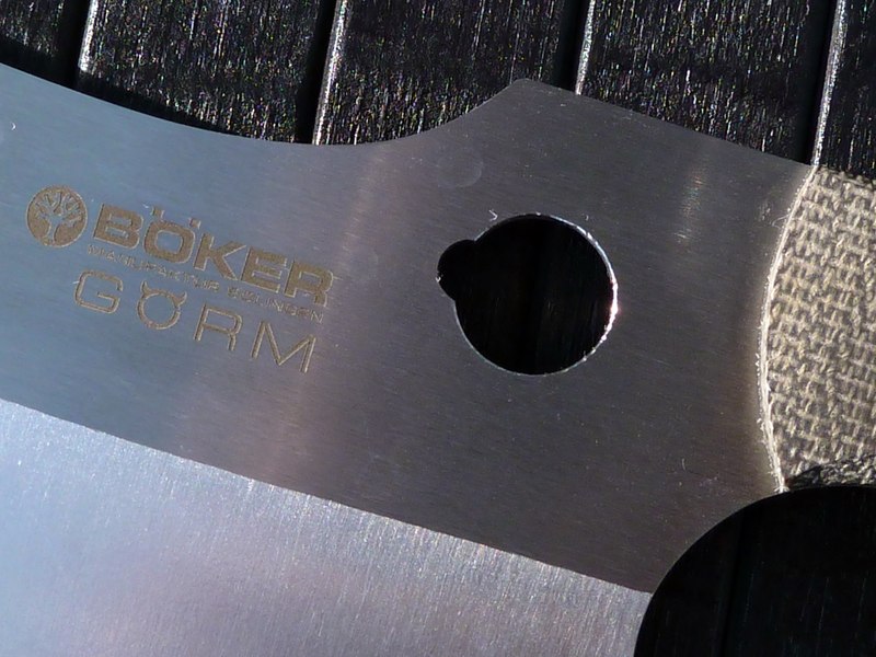

Fangriemenöse am Küchenmesser ????? Loch in der Klinge ????? Beides unnötig und unsinnig bei einem Küchenmesser. Das Loch ergibt nur einen Sinn im Zusammenhang mit dem Platz fressenden Messerblock, nicht aber in diesem Sinne: „… augenfälliges Designelement ... bietet … einen hohen funktionalen Wert … garantiert ein intuitives und sicheres Führen des Messers, wenn man es wie die Profiköche vorne greift.“ (Original aus der Böker‘schen Messerbeschreibung) Für mich unsachliche, weil irreführende Werbung. Kein Profikoch braucht ein Loch in der Klinge, im Gegenteil!

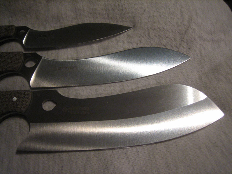

Was schon beim Allzweckmesser unangenehm auffiel, beim „Santoku“ allerdings schon ein Ausschlußkriterium für mich war, ist die stark gekrümmte Schneide, etwas zu stark gekrümmt für meinen Geschmack. Man hat das Gefühl, daß immer nur ein Punkt der Schneide schneidet.
Der Messerrücken ist dann für ein Küchenmesser in dieser Form ein weiterer Designfehler: Ein Herunterschieben des Schneidgutes von der Unterlage ist nicht vernünftig möglich. (Bild 004)
Während die beiden kleineren Messer wegen ihres klingenhohen Flachschliffs noch gute Schneidleistung boten, ist das „Santoku“ bei dickerer Klinge und seinem halbhohen Hohlschliff ein Spalteisen, ergibt sich doch durch diese Geometrie ein relativ grober Schneidkeil. (Bild 002) Unter einem „Santoku“ habe ich bisher etwas anderes verstanden. Sonst eine meiner bevorzugten Klingenformen in der Küche, kann ich mit dem Gorm-Santoku gar nichts anfangen

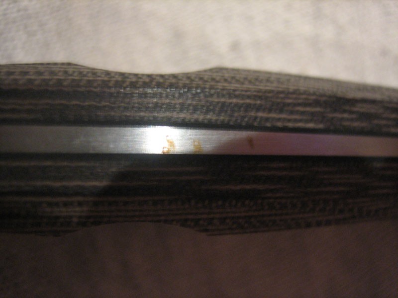

Stahl
An anderer Stelle in diesem Forum wurde letztens wieder einmal über den Böker’schen 440C diskutiert. An dieser Stelle ein Nachtrag auch dazu:
Zur Endsäuberung vor dem Wiederversand lagen die Messer ca. 5 Minuten in lauwarmem Spülwasser. Anschließend hatte ich solche Flecke am Messer (???) (Bild 03)

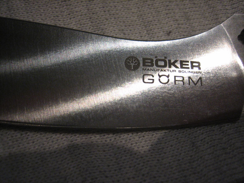

Noch ein Schönheitsfehler: Beidseitig ist das Böker-Logo etc. aufgelasert. (Bild 04) Wenn aber das Lasern abwischbare Rückstände in Größenordnungen hinterläßt und das Abwischen dann solche Spuren macht, ist wohl irgendetwas falsch gelaufen.(Bild 05)

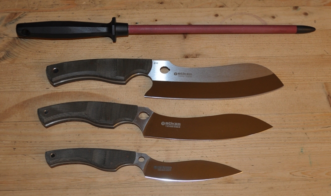

Moin, Moin, endlich komme ich auch dazu meine Eindrücke zu schildern.
Auch mich hat das außergewöhnliche Design dieser Kochmesserserie angesprochen und mich dazu verleitet beim PA sofort hier zu schreien.
Zur Verarbeitung braucht man angesichts des Herstellers nicht viel zu sagen, typisch Böker- typisch gut.
Die Griffgestaltung sieht ungewöhnlich aus, liegt aber dennoch gut in der Hand. Allerdings bevorzuge ich bei kleineren Schälmessern eine gerade Linie Griff- Schneide, für mich lässt sich damit zB. kontrollierter gegen den Daumen arbeiten. Auch im Hinblick darauf war die mittlere Größe mein Favorit der 3 Gorms.
Beim Santoku gefiel mir die Klingendicke in Verbindung mit dem nur halbhohen Anschliff nicht so gut, bei härterem Schneidgut, rohe Kartoffeln, Möhren, etc. setzt sehr schnell das Spalten ein. Hier gefiel mir der Flachschliff der anderen Modelle und meiner übrigen Küchenmesser besser. Das Griffmaterial, für Küchenmesser eher ungewöhnlich, sieht gut aus, fasst sich gut an, nur die Tatsache das es Feuchtigkeit annimmt, der Griff dunkelt zB. beim spülen, sicherlich kein hygienisches Problem, ich habe jedoch keine Ahnung wie sowas unter HACCP Gesichtspunkten gesehen wird.
Schärfe und Schnitthaltigkeit sind dem 440C angemessen, sicherlich bei rostfreien Küchenmessern deutscher Serien überdurchschnittlich.
Zum Loch in der Klinge wurde ja schon was gesagt, sicherlich ein Bestandteil des Designs und für den dazu gehörigen Messerständer nötig, allgemein bei einem Kochmesser eher nicht sinnvoll.
Mein Fazit: originelle Serie in gewohnt guter Verarbeitung, für Freunde außergewöhnlicher Designs, mein Favorit die mittlere Größe der 3 getesteten Messer.
Den Schärfstab fand ich kurz gesagt toll, guter, zügiger Abtrag mit noch feinem Ergebnis.
