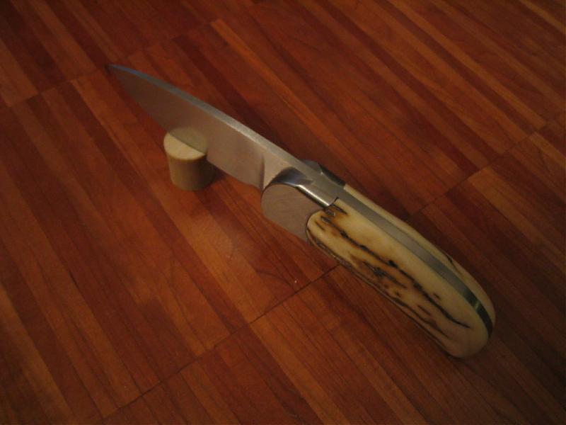

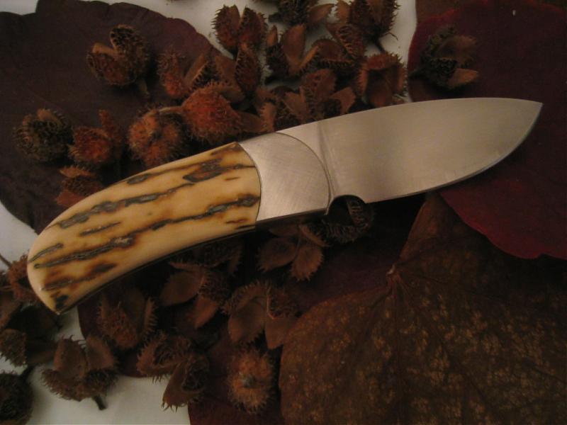

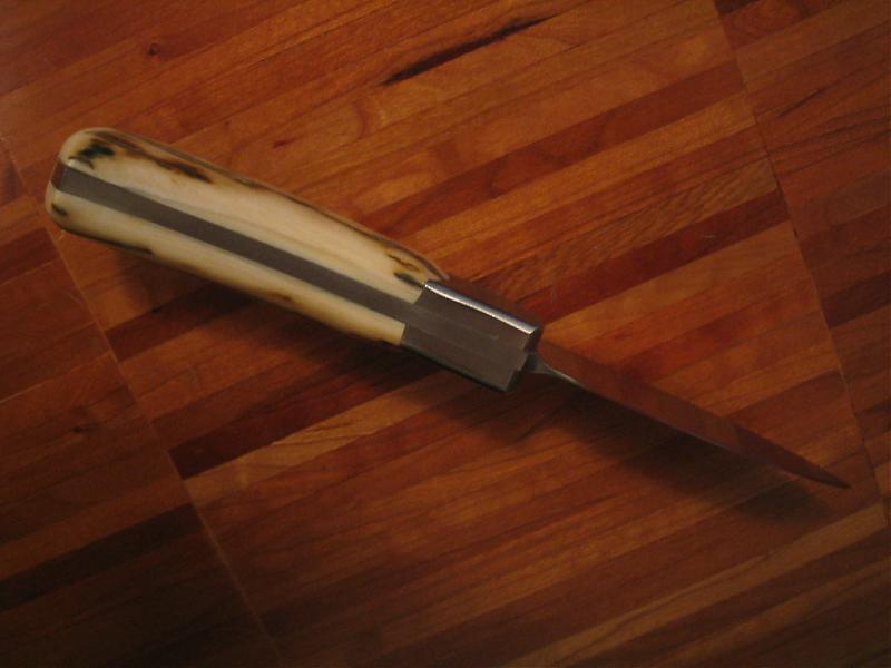

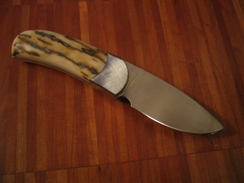

Hallo, hier zeige ich das Resultat vom Messerbauseminar im Hause Böker mit Armin Stütz und Thomas Künzi am 3. + 4. November 2007.
Die Teilnehmer konnten sich unter den Rohlingen der o.g. Messermacher entscheiden, sowie verschiedene Hölzer für die Griffschalen auswählen.
Meine Wahl viel auf das Modell J.F.2 von Armin Stütz (Steirer Eisen) aus Böhler N690 Extra. Die Griffschalen sind aus selbst mitgebrachtem Mammutelfenbein, befestigt durch verdeckte Nieten und verklebt. Die Backen aus 1.4301 sind ausschließlich vernietet.
Die Gesamtlänge beträgt 190mm, Klingenlänge 87mm. Klingenstärke 4mm.
Das Messer habe ich gefertigt, also Klingenanschliff, Finish, Backen und Griffmontage und Endfinish. Das Schärfen an der Maschine erfolgte durch die Profis von Böhler. Alles natürlich unter der Regie von Armin, der bei Bedarf eingriff und das Schlimmste verhinderte:hmpf:
Mir hat es Riesenspaß gemacht und ich habe viel gelernt!
Ich hoffe, es gefällt Euch!

Prima finde ich, dass du die Stifte bei den Backen versenkt hast. - sieht echt gut aus so !

Was mir gut gefällt, ist die Rundung zwischen Griff und Backen :super:
Sehe ich das Richtig haben die Backen ein Kreuzschliff Finish ?
Gruß Murat

Das siehst du richtig, es ist der Versuch eines Kreuzschliff finish (natürlich abgeguckt bei N. Leitner). Die Rundung der Backen gab der Rohling vor, das Mammut musste von Hand angepasst werden.

zum Thema Bohrung: Ich wollte das schöne Mammut nicht durchbohren. Daher auch keine sichtbaren Nieten. Ausserdem ist das Messer recht schwer für ein Lederband, besser. man packt es kräftig an!

Das Griffmaterial war eine gute Wahl. Ganz besonders gefällt mir der Kreuzschliff der Backen. Ganz so wie ich früher das Feilen gelernt habe. :)
Wie fein hast du hier geschliffen?

Der Kreuzschliff ist mit 180er gemacht.

Schönes Messer. Es ist sauber gemacht, auch wenn mir persönlich das Finish der Backen nicht gefällt, ist halt Geschmackssache. Die Passungen sehen bis auf eine kleine Stelle gut aus.
Allerdings finde ich es schade, wenn die Kursteilnehmer nicht wirklich "Ihr" Messer machen sondern die Form eines anderen weiterbearbeiten.
Andererseits, Ihr habt dann doch viel selber gemacht und das ist wichtig. Nem anderen dabei zuzusehen wie das Messer entsteht bringt ja nun auch nichts.
Mich würde interessieren, wie die Profis bei Böker das fertige Messer geschärft haben (mit welcher "Maschine")?
Also ein Lob, wenn auch ein etwas verhaltenes von Andy Haas, das hätte ich mir ja nicht zu träumen gewagt!
Sicherlich hast du recht, einen eigenen Entwurf zu verwirklichen wäre toll gewesen, aber erstens ist Design nicht jedem gegeben und zweitens wäre das in den 2 Tagen zu knapp geworden, hätte man im Vorfeld noch entwerfen und korrigieren müssen.
Das Geheimnis des Kreuzschliffs lüfte ich auch gern: die Vernietung ist mit auf einer Seite nicht so toll gelungen, und bei einer Hochglanzpolitur wäre das brutal sichtbar gewesen, daher... wie Achim Stütz so schön bemerkte:
Messermachen ist Fehlerverstecken!
Und die Passung: ich bin halt Beginner, aber ich gelobe Besserung!
Das Schärfen wurde an sehr großen "Rädern" mit zwei unterschiedlichen Körnungen gemacht und abschließend an einer rotierenden Lederscheibe die Endschärfe. Ich habe vor, eine kleine Fotostrecke mit Erläuterungen hier im Forum einzustellen, da kann man dann die einzelnen Arbeitsschritte gut nachvollziehen. Also bitte noch etwas Geduld.
