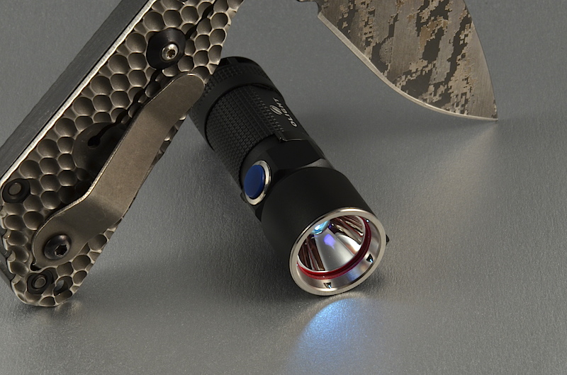

hast Du Dir die Olight S10 Baton schon mal angeschaut?
Erfüllt vielleicht nicht alle Deine Kriterien, ist aber verdammt klein und hell!

Lange hat es gedauert, aber meine Suche hat endlich ein Ende gefunden! Ein dickes Danke an alle, die mir bei der Entscheidungsfindung geholfen haben, besonders an Driver und Excali!
Geworden ist es schließlich eine Olight S10-L2 Baton. Nettes, kleines und sehr helles Lämpchen! :D
Link zu ein paar Bildern: S10-L2
