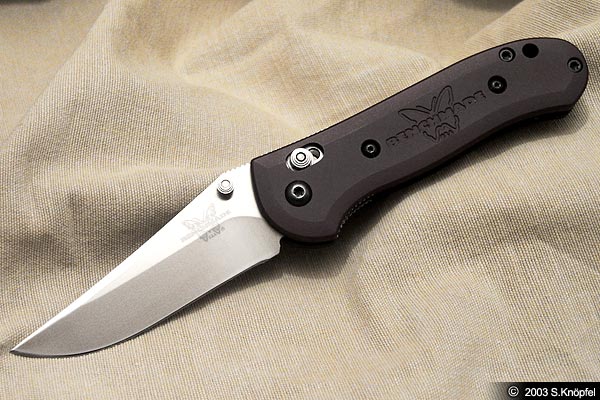

Ich denke mal, dass es "Edelstahl" ist. Ich habe das mal mit einem Benchmadeclip gemacht. Mit der Schwabbelscheibe poliert und anschliessend von Hand satiniert. (Weil man auf dem polierten wirklich jeden Fingerabdruck sieht). Das Satinieren von so kleinen Teilen kannst Du gut mit einem (neuen!) Spülschwamm machen (grüne Seite). Gerostet ist bisher nix.

@Paco:
Is'n BM 720 Mel Pardue. War mal eine ganze Zeit mein Daily-User ...
Jaja, die Bildqualität ist nicht so prickelnd, aber nicht jeder kann sich 4 Megapixel und 'ne Zipfelmütze leisten...
Hi Coolcat,
Bildqualität finde ich Klasse. Vor allem mit dem Clip siehts echt gut aus. Hab mir das auch mal als EDC überlegt, bin aber dann doch beim 710 gelandet (Klingenlänge und G10) waren ausschlaggebend. Gerne trage ich auch mein Griptilian (modified Sheep-Foot oder so ähnlich) und liebäugel gerade mit der anderen Klingenvariangte vom Griptilian (die mit dem Thumb-Stud anstelle des Öffnungslochs). Griptilians gefallen mir vor allem wegen der guten Funktion (Axis Lock) und der Preiswürdigkeit.
Auch hier werde ich demnächst den Clip polieren müssen, den der Schwarze sieht einfach nach einigen Tagen in Gebrauch richtig mitgenommen aus.
Danke für das Bild und die Tips!
Gruß Paco
