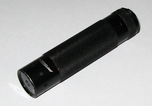

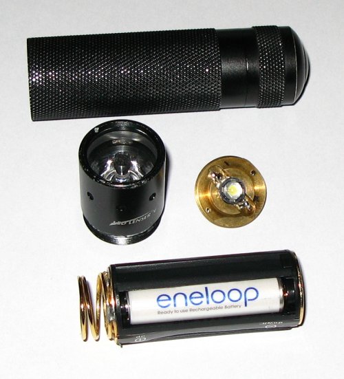

Ähm, heller als ne 3-4 Jahre alte Led-Lenser...
Da wäre ich nicht so pessimistisch.
Nach dem Tausch gegen eine Seoul P4
und 3 * Eneloop AAA entspricht die Helligkeit
der LL V² etwa der Nitecore.
Strom etwa 700 mA, direkt (ohne Widerstand)
angeschlossen.
Der Innenwiderstand der kleinen Eneloops
reicht aus.
Zeitaufwand etwa 10 Minuten,
Kostenaufwand incl. 3 Eneloops etwa 15 €.

@Energie kannst du mir genau erklären was du da gemacht hast, ich habe davon keine Ahnung, würde die Lampe aber auch gerne heller und konstanter. Was genau hast du das ausgetauscht und wo bekommt man sowas her?
Hallo Messerfan,
der Umbau ist nicht weiter schwierig, erfordert aber
etwas Erfahrung, Feinmotorik und Werkzeug (Lötkolben, Multimeter usw.).
Zum Einlesen: Led-Lenser / Seoul
Vielleicht kennen unsere lebenden Datenbanken (Hiltihome, Long John u.a.) weitere Beiträge.
Falls keine weiteren Beiträge existieren, reiche ich auf Wunsch einige Infos nach.
