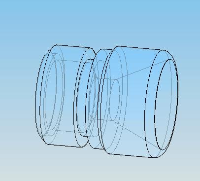

Die elektrische Seite war damit abgehakt, jetzt gings an mechanische Konstruktion .

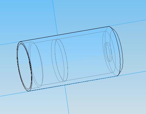

Eine Twisty-Lampe, möglichst klein, robust, einfach. Also ran an die Konstruktion in Solid Edge.
Bei den Details der Lampe war ich mir nicht sicher von daher wurden sie bei der Kostruktion nicht festgelegt
Body
Head

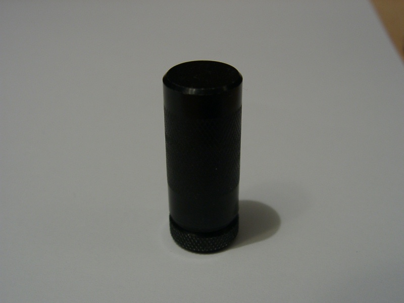

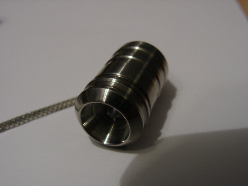

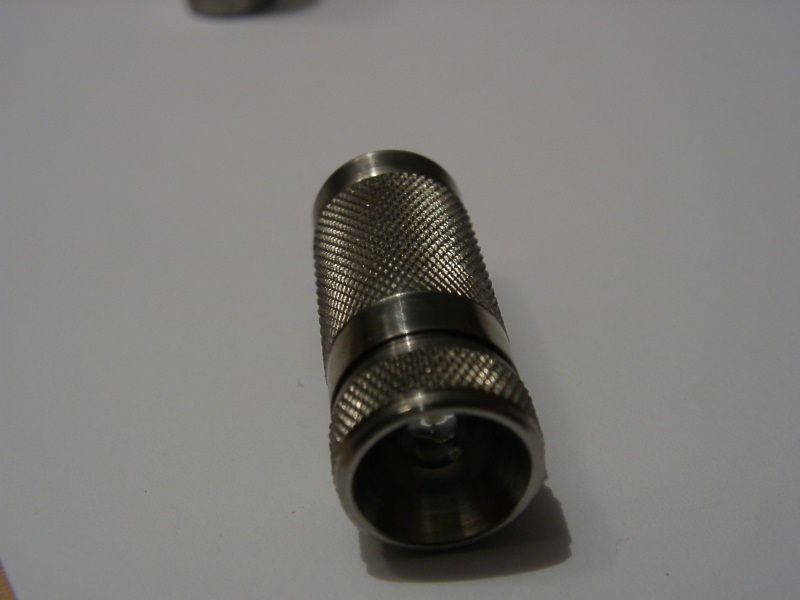

Das Material, der erste Prototyp war aus Alu gefertigt, aber das Material war mir nicht exklusiv genug also viel die Wahl auf Titan Grad 5.
Genug der Worte, jetzt ein paar Bilder:

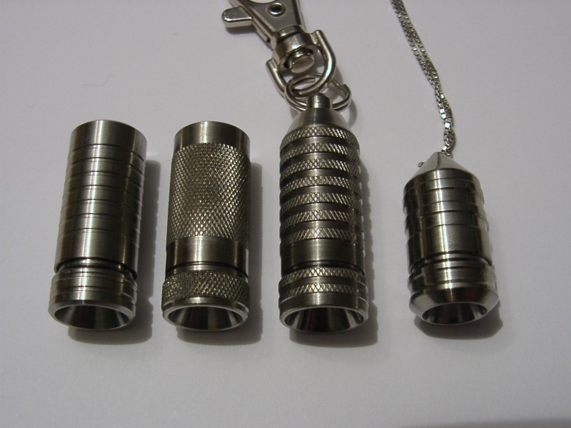

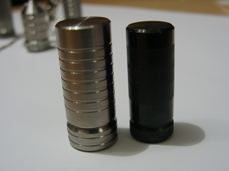

Prototyp aus AlMgSi0,5, schwarz Eloxiert (von der Härte ca. HA II)
Version I
Prototyp vs. Version II

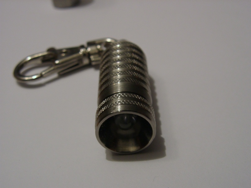

Version III für den Schlüsselbund
Version IV als Necklight mit Knopfzelle betrieben.
Alle Titan Versionen zusammen

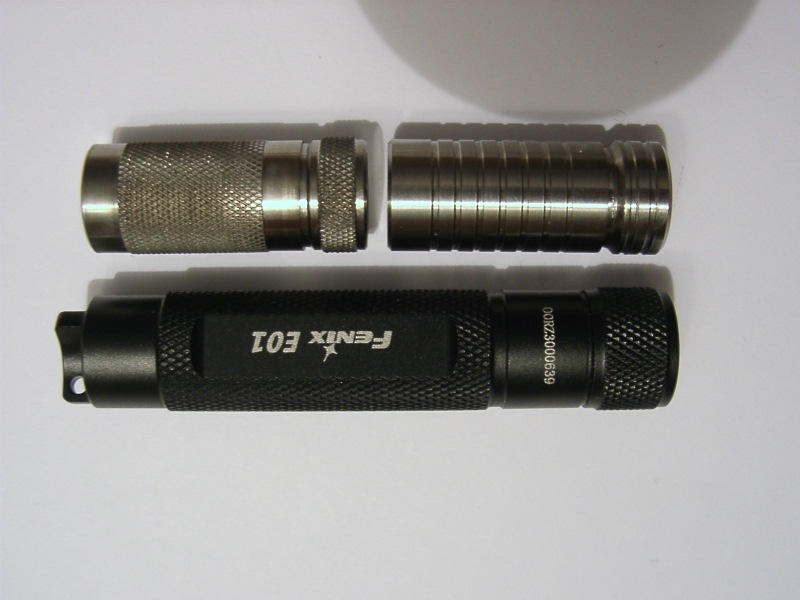

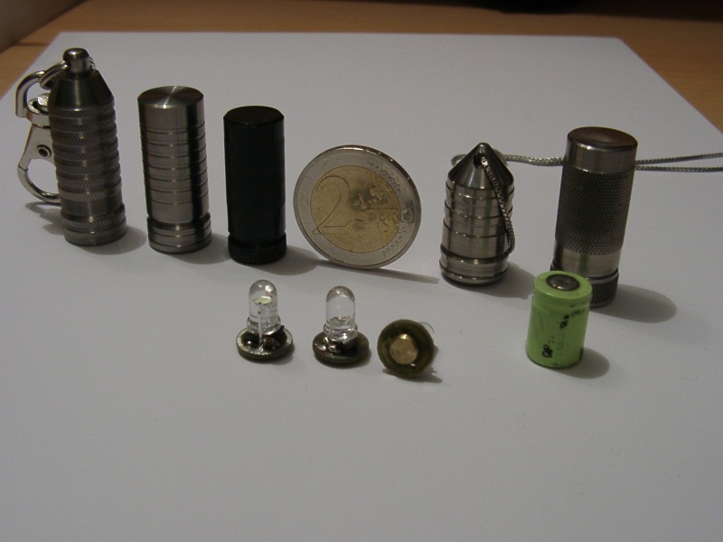

Größenvergleich zur E01
Alle zusammen mit Treiberplatinen und 1/3-AAA Akku

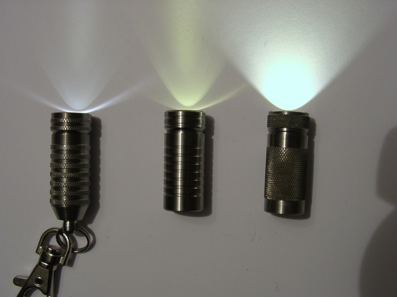

Jetzt in ihrer eigentlichen Funktion
Links Warmweiß, mitte Sunnywhite, Rechts 0,5W LED Warmweiß Flood

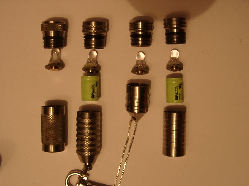

Einzelteile, einige Treiber mit Glowpowder vergossen

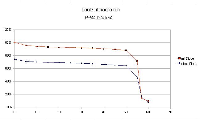

Es bei der 40mA Version des Treibers ist noch eine effizienter Variante geplant und eine variante für rote LEDs da der PR4402 eigendlich für weiße/blaue LEDs konstruiert wurde und bei roten nicht ordentlich funktioniert.
Laufzeitdiagramm der 40mA Variante (effizient/normal), mit 1/3 AAA

wow, klasse Lämpchen :super:, inbesonders für die Konstruktion von Grund auf inklusive des Boards zolle ich dir den größten Respekt, und für das Rändeln von Grad 5 Titan mein herzliches Beileid :D.

Zum einschalten dreht man den Twisty zu nehme ich an?
Sind das NiCd oder NiMh Akkus

Offensichtlich ist es Dir gelungen, den PR4402 mit 40 mA zum Laufen zu bringen.
Während der 4401 unproblematisch war, hat der 4402 bei mir über 20 mA gestreikt.
Allerdings hatte ich damals die Version ohne Diode und Glättkondensator gebau
Bei den PR4402 hatte ich nie Anlaufprobleme, am Eingang liegt ein 1µF Kerko (0805) bei der effizienter Variante noch eine Diode und ein 1µF am Ausgang.
-Induktivität: LQH3C 22-4,7µH
-Schwingt jedes mal an, aber ich habs noch nie ohne Kondensator versucht(besser fürn Wirkungsgrad)

-Zerspanung von Titan
-Drehen: Gut (kühlen sonst kann man zuschaun wie der Stahl kürzer wird)
-Fräsen: Naja
-Bohren:Kühlen, kühlen, kühlen, geringe Drehzahl, guter Bohrer, geduld
-Gewindeschneiden: Mit der Drehbank OK, mit Gewindeschneider eine Qual hatte noch nie Angst das ein M12x0,75 abreist, da schon
-Rändel: Rändelzange hält schon. Die Maschine würd ich nicht so quälen
Grad 1/2 ist Muschititan:steirer:
Das ist ja kaum härter als Alu.
Wie ist denn die Helligkeit im Vergleich zur E01?
ca. 50% weniger, dass ist der Preis den man für nen schönen Tint bezahlen muss, aber das ist es mir Wert.
Kopf zudrehen dann wird ein Schaumgummiring am Boden zusammengedrückt bis es Kontakt macht.
NiMh -GP 16AAAM von der Lötfahne befreit.

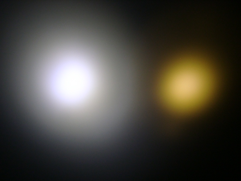

So erstmal der Beamshot ich hab mich für die 20mA effiziente Variante entschieden, die leistet nach Messung ca. 1/6 der E01.
Die 40mA Varianten sind alle 0,5W LEDs mit 80° Abstahlwinkel, die sind leider vom Beam nicht mir der E01(~20°) vergleichbar.
