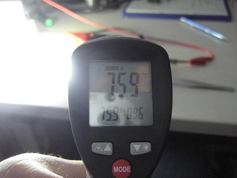

Alle Lampen wurden thermisch optimiert, d.h. durch anfertigung diverser Zwischenringe, Adapter, Koni ist der Wärmeübergangswiderstand vom Emitter bis zum Klicky optimiert. Bei Lampe 1 stand im Labor bei Vollastmessung nach 14 min. nur eine Temperaturdifferenz von ca. 1K an. ( Lampenkopf 61°C, hinten 60°C) Dies fand allerdings bei heißem Wetter statt ("kalter" Host hatte schon ca. 30°C)
Bei Lampe 3 Geht durch den großen Lampenkopf mit den Kühlrippen sehr viel vorn ab, sodaß das hintere Lampenteil deutlich kühler ist.

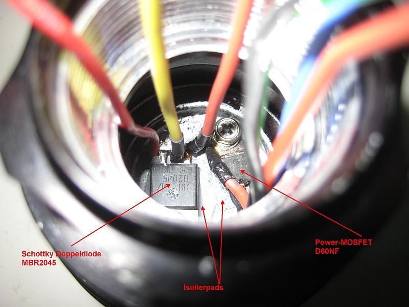

Zu den Treibern. Entgegen meiner Einstellung "gegen Linearregler" habe ich aus Wirkungsgradgründen die hier von einigen vertretene Meinung als richtig akzeptiert. Die Vf meiner Emitter paßte ganz gut zur Entladekurve meiner Akkus.
Hauptziel bei mir war ja, ein absolut konstanter Maximallichtstrom bis zum Ende des Akkus :teuflisch Ich weis ja vorher nicht , wozu ich es mal brauche.
Also habe ich einen NANJ-105 sowie einen NANJ-AK-47 genommen. Trotz Schottkydiode laufen die Emitter konstant bis zum "Entladeschluß". Der Entladeschluß liegt bei mir so um 3,1V (ist von mir so festgelegt). Da ich nur "protected" verwende, schalten die sowieso bei ca. 3V ab.

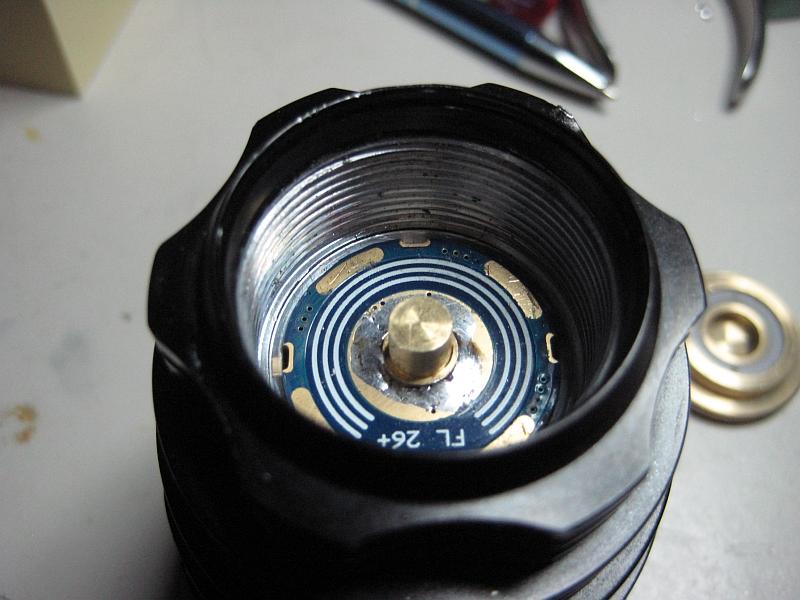

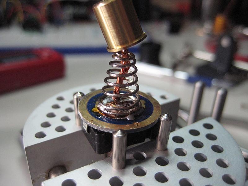

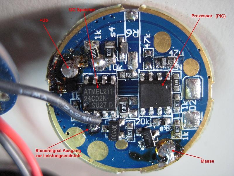

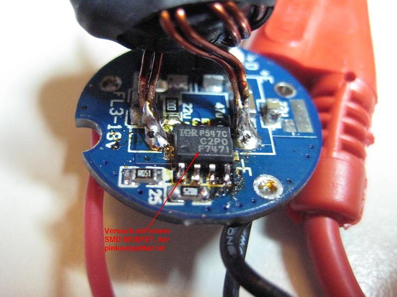

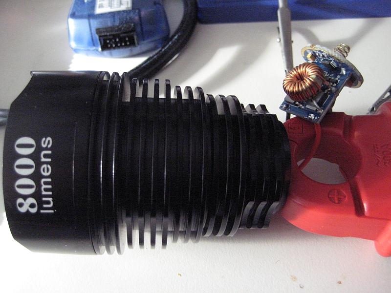

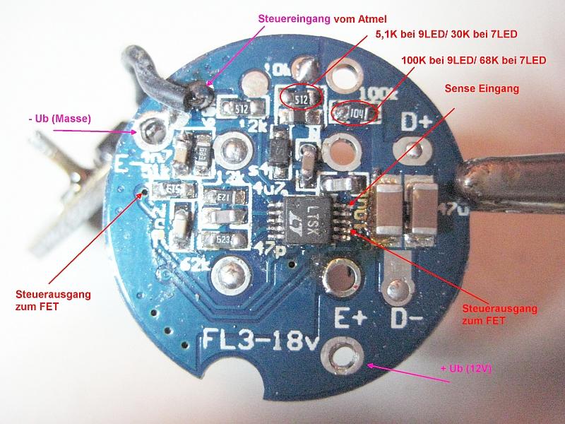

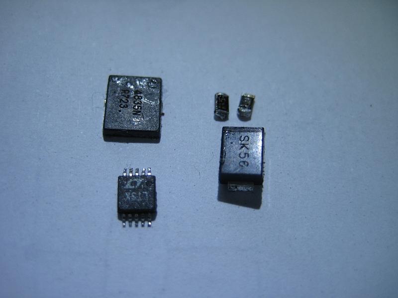

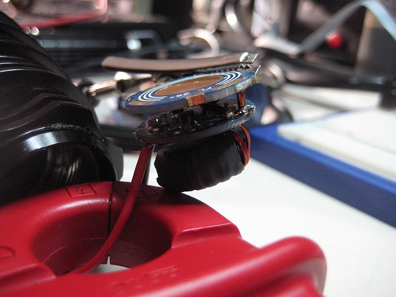

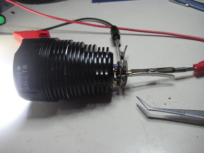

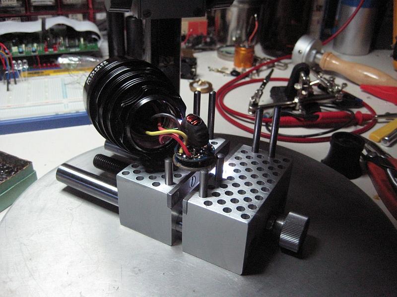

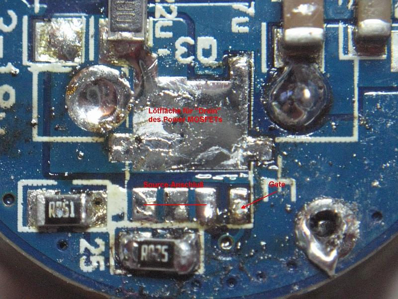

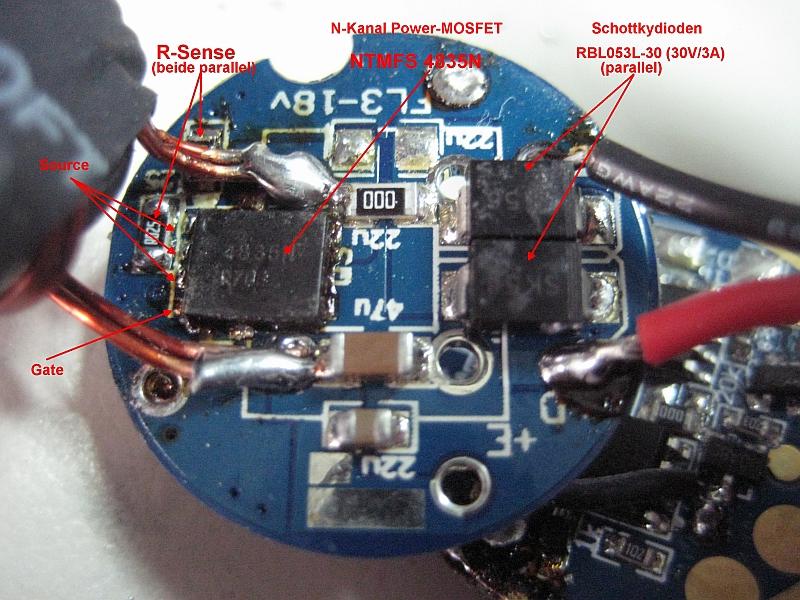

Viel mehr Arbeit machte mir da meine Lampe 3. Der Treiber ist ein DC/DC Buckregler (DX-Nr. 106303), der leider einen PIC verbaut hat. Nun gut, also den PIC gegen den ATmel "getauscht". War viel Arbeit unter dem Stereomikroskop! Außerdem mußte der Treiber noch auf 3A getunt werden, da die XML-T6 ja max. 3A verträgt. Das ging heute früh relativ schnell. (aktuell 3,06A)
Nun kam die Software. Nach einigen Tests mit Tino's in C geschriebenen Programm, hatte ich Probleme mit dem Modenwechsel etc. Das Programm von "DrJones" (basiert auf Tidos Software) ließ sich einfach mit meinen Compilern nicht compilieren. (Fehler im Programm wurden angemeckert)

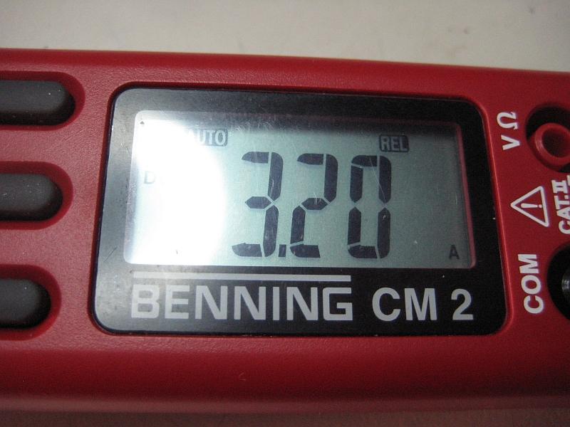

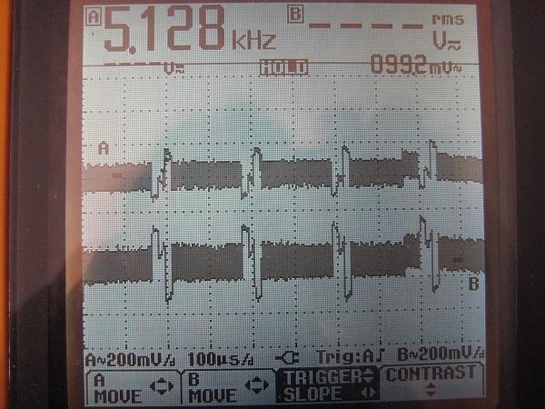

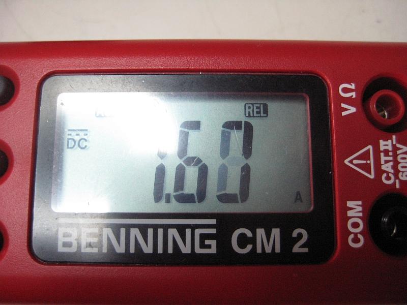

Bei der Lampe 3 gestaltete sich das Ganze wesentlich komplizierter, da erst entsprechende Spannungsteiler eingebaut werden mußten. Außerdem waren die Messungen sehr schwierig, da durch den DC/DC Wandler sehr hohe Stromspitzen auftreten, die sogar mein großes 10A/30V Labornetzteil von Statron ins "Stolpern" brachten. So gestaltete sich die Ermittlung der ADC-Parameter recht mühselig. Durch an den AD-Wandlereingängen eingefangene Störstrahlung (hochfrequente Fourieranteile) des DC/DC Wandlers, stimmt die Theorie schon gar nicht mehr mit der Praxis überein. Mit Akkus sah's dann noch mal anders aus, mußte die Software noch mal korrigieren.
Inzwischen bin ich mit meiner ersten Stufe des moddings rundherum zufrieden. Die Lampen werden im Vollastbetrieb teilweise so heiß, daß man sie selbst Nachts kaum länger als 5-8 min. in der Hand halten kann.

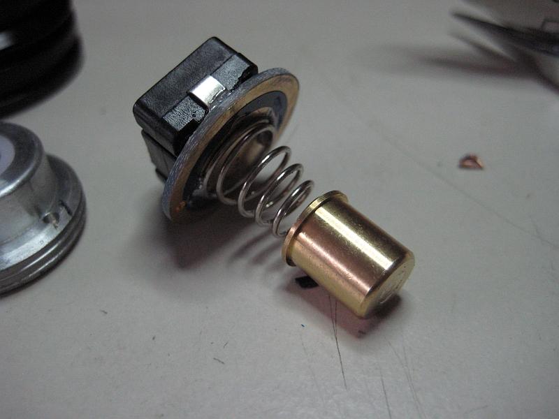

Kleiner kosmetischer Effekt am Rande. Die Aurora war teilweise mit Zweikomponentenkleber verklebt. Da ich sie ganz auseinander nehmen mußte (Wärmemanagement), habe ich den Lampenkopf mit dem Brenner erwärmt. Nun ist der Lampenkopf schon Kupferfarben geworden, während der Batteriegriff schwarz ist. Die Bezel habe ich dann heute noch mit erwärmt, damit sie auch kupfern wird.
