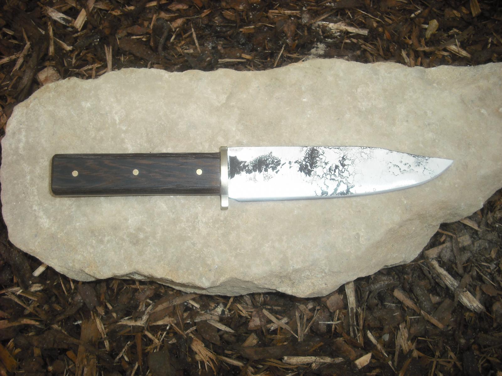

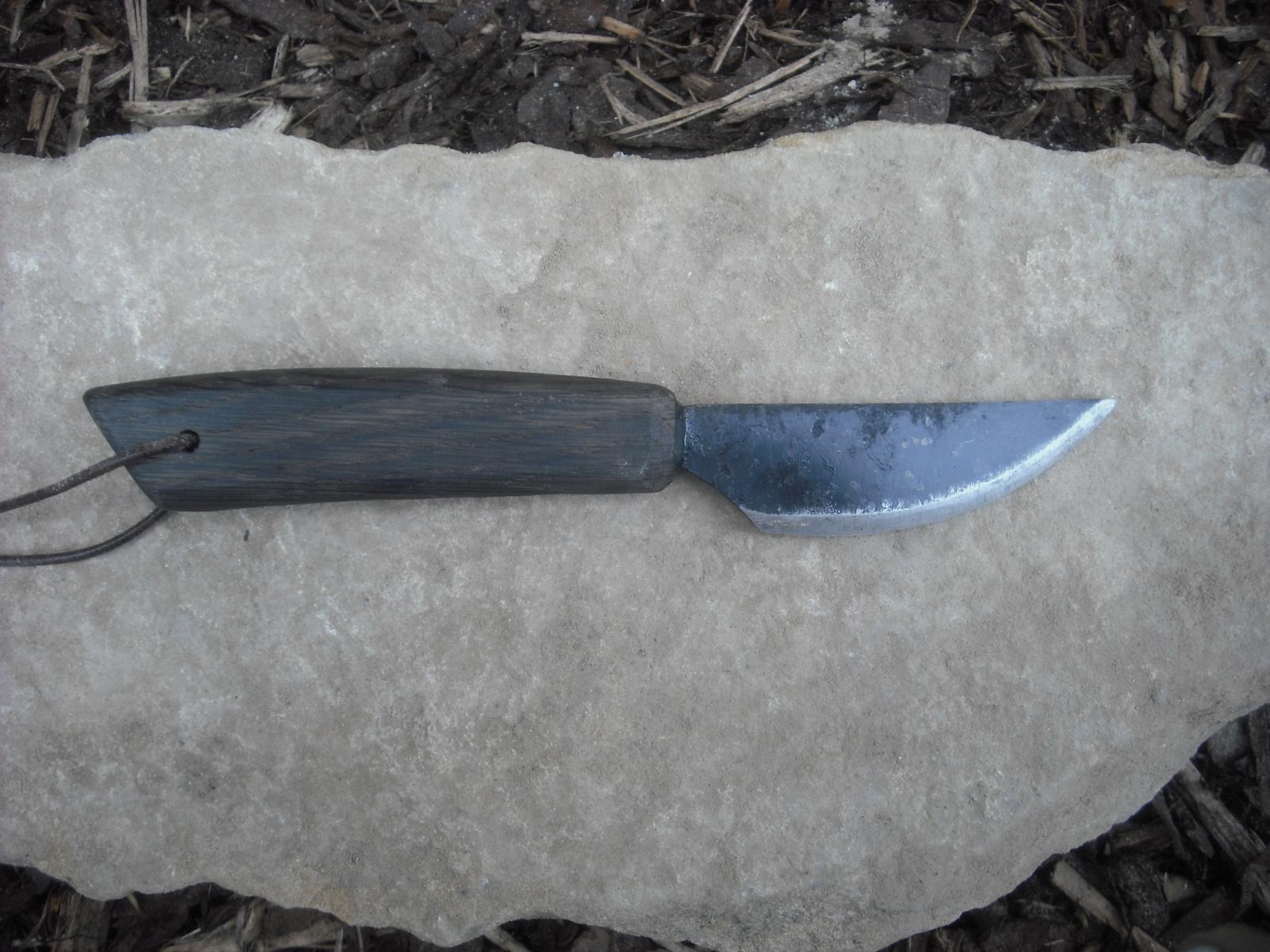

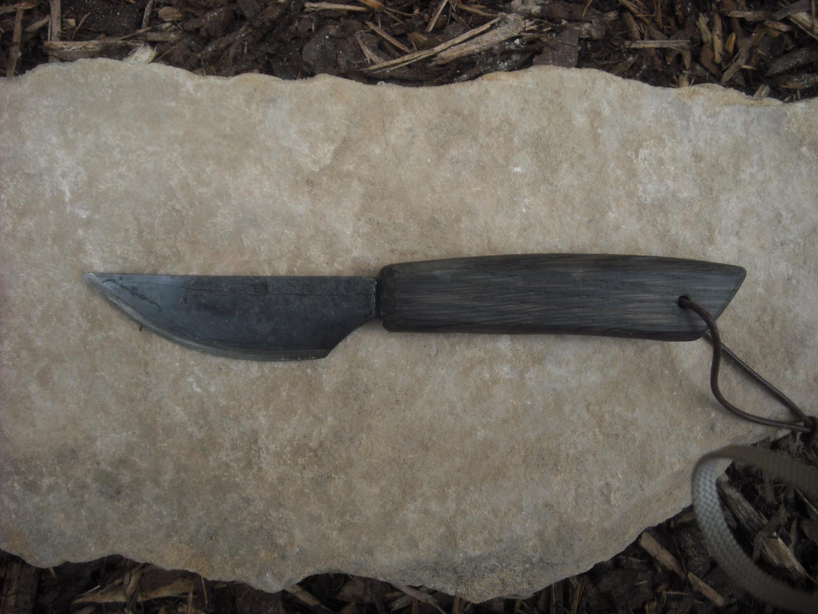

Hallo zusammen ich bin neu im Forum,
was haltet Ihr von meinen ersten beiden Schmiedemessern ?
Gruß Thorsten

An deinem Bowie-Messer gefällt mir die Materialwahl sehr gut. Wenge als Griffholz finde ich immer toll, die Pins und das Parierelement passen farblich gut. Bei einem Messer für den harten Einsatz macht die Ausführung als Flacherl Sinn, auch die Verwendung eines zähen Stahls ist hier eine gute Idee. Ob's der verwendete C45 aber tatsächlich auf 58HRC bringt wage ich zu bezweifeln.
Bei der Verarbeitung verschenkst du leider viel Potential. Der Griff hätte etwas mehr Kontur vertragen können, außerdem ist die Anpassung der Griffkontur ans Parierelement (bzw. des Parierstücks an den übrigen Griff) für mich ein Muss. Das hast du, den Bildern im Verkaufsthread nach zu urteilen, leider verpasst.
Die Form der Klinge ist wahrscheinlich Geschmackssache, zu einem gut gemachten Messer gehört für mich allerdings eine erkennbare Linienführung. Eine sauberere Abgrenzung zwischen Klingenspiegel, Primärschneide und Sekundärschneide hätte das Messer meiner Meinung nach sehr aufgewertet. Die Schmiedemarken überall auf der Klinge ergeben zwar einen rustikalen Look, nahe im Bereich der Schneide sollte eine Klinge für meinen Geschmack allerdings "clean" sein.
Das Bowie sehe ich also als guten Anfang, aber nicht als gutes Messer.
Das Arbeitsmesser gefällt mir dagegen viel besser, hier meine ich eine gewollte Linienführung zu erkennen. Der Griff sieht so aus als liege er gut in der Hand, gleichzeitig übernimmt er die Linie der Klinge (über die Diagonale gespiegelt). An der Klinge gefällt mir der dunkle Look, die abgesetzte Schneide passt gut. Leider hapert es bei dem Messer aber an den Feinheiten: Der Griffabschluss zur Klinge hin hätte mehr Aufmerksamkeit vertragen können, dann wäre vielleicht auch nicht so viel Kleber sichtbar. Hat sich beim Schmieden ein Grat aufgeworfen und umgelegt? Oder woher kommen die eigenartigen Linien auf der linken Klingenseite? Welche Stahlsorte hast du verwendet und womit hast du brüniert?

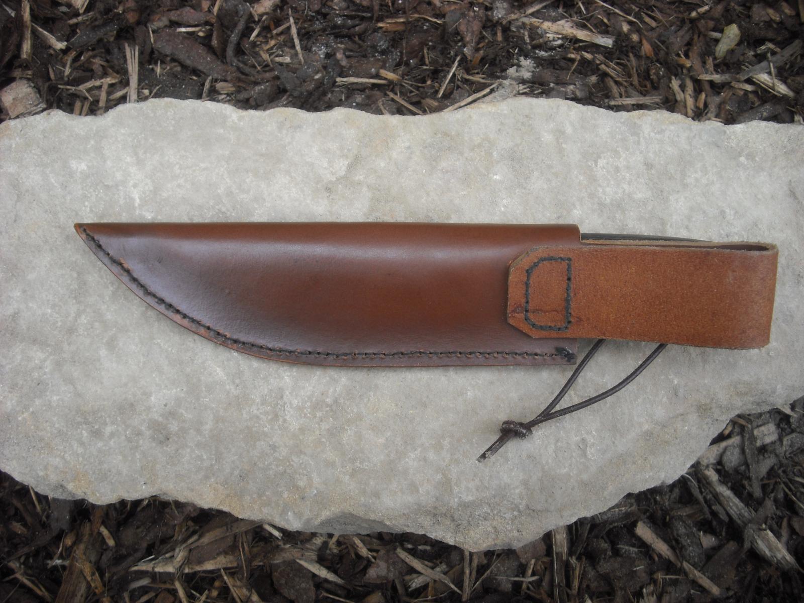

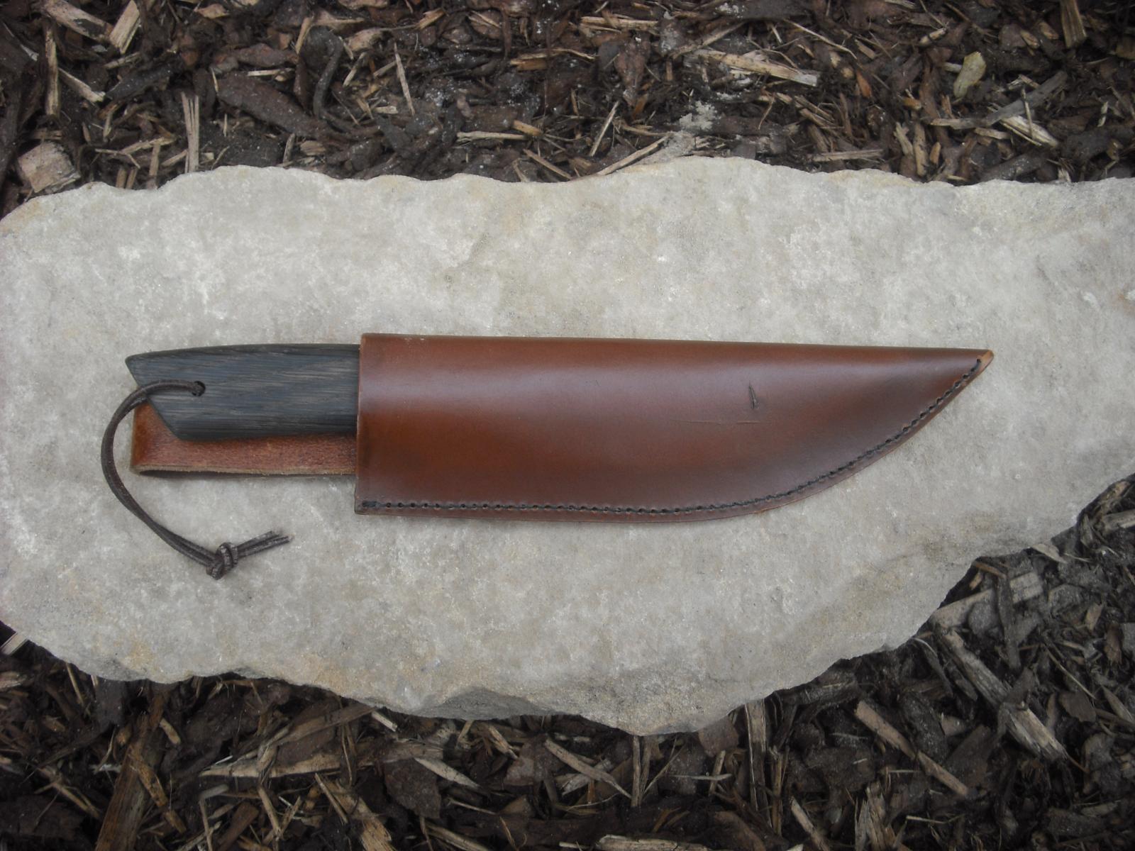

Die Lederscheide gefällt mir wirklich gut, ich hätte sie aber vielleicht noch feucht an das Messer angepasst. Insgesamt sind Messer und Scheide ganz gut gelungen und du bist offensichtlich auf einem guten Weg. Die anderen Messer aus den Verkaufs-Threads stellst du hier ja leider nicht zur Diskussion...

Im Preis habe ich mich nach falschen Angaben orientiert und deutlich verschätzt. Mir war auch nicht ganz klar was eure Erwartungen sind an
ein gutes Messer. >>> hiermit kann ich nur sagen ich gelobe Besserung . Das nächste Bowie ist bereits in Arbeit. ;-)
Danke auch für dein positives Urteil zum Arbeitsmesser. Die Bohrung für die Steckangel ist etwas zu groß geraten deswegen ist der Kleber sichtbar.
Das Material ist Kugellagerstahl, blatt geschmiedet, was die Linie angeht das ist die ehemalige Führung der Wälzkörper im Außenring.
Sicherlich sähe dass blank mit der Schmiedehaut zusammen interessant aus, jedoch habe ich lieber die schwarze Brünierung gelassen,
die beim Härten in Öl entstanden ist. Die Schneide ist auch etwas breit ausgefallen aber dafür kann ich mir mit dem Messer Haare rasieren.
