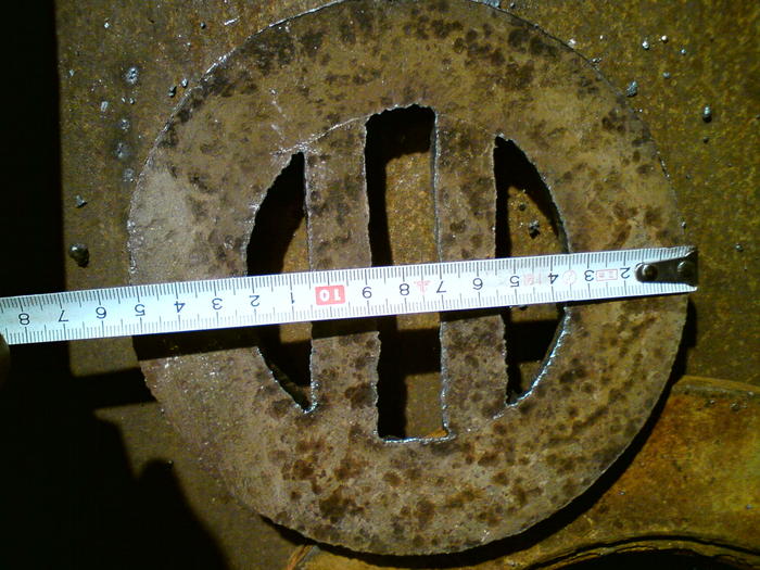

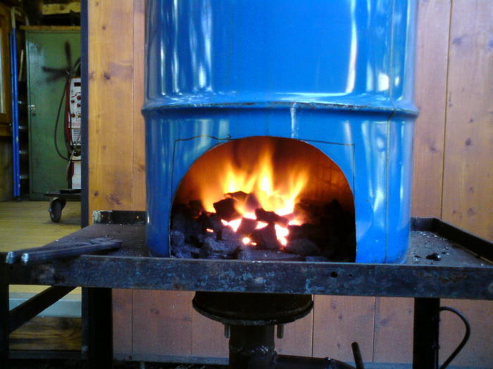

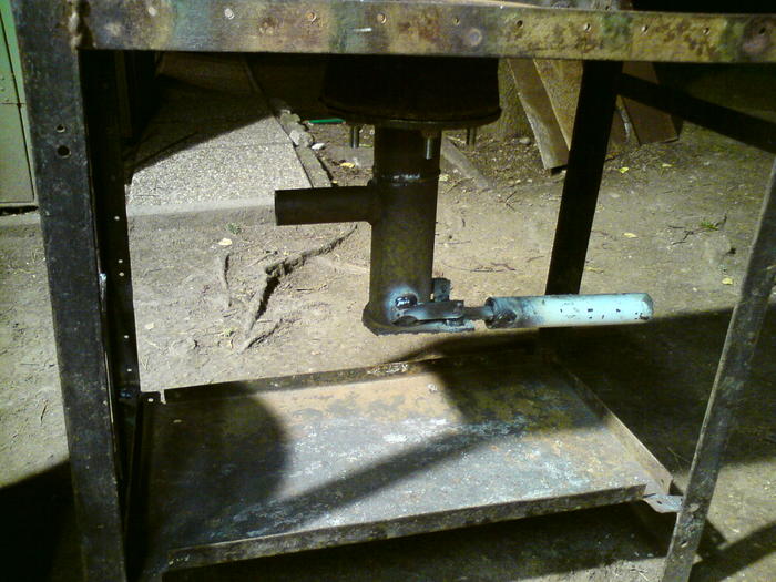

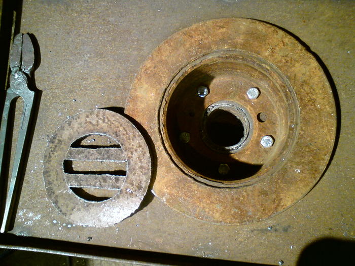

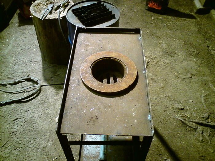

Irgendwie hat es mich gepackt und ich will mal das Messerschmieden ausprobieren. Ein Minimesser habe ich sogar schon lt. der Anleitung aus dem Buch "Messer schmieden für Anfänger" gefertigt.
Aber irgendwie konnte mich die Ziegelesse nicht recht erfreuen und ich habe heute eine Runde am Schrottplatz gemacht um mir eine "Bremstrommelesse" aufzubauen.
Jetzt wollte ich euch bitten, die Bilder mal kurz anzusehen und mich auf ev. schwere Fehler hinzuweisen.
Das Gebläse fehlt noch, da soll von einem Ölbrenner eines reinkommen.
Die Luftmenge soll entweder elektronisch oder über einen Schieber am Ventilatorausgang geregelt werden.
Und da ich das ganze Teil draussen verwende, kommt auch noch ein aufgeschnittenes 50l Ölfass als Windschutz, Hitzereflektor und Kamin oben drauf.
Da ja Bilder bekanntlich mehr als tausend Worte sagen stell ich einmal ein paar hinein. Ein Meisterwerk ist es wahrlich nicht, aber funktionieren soll sie die Esse.
Anwendung ist wie bereits erwähnt das Messer schmieden und ev. auch andere kleine Teile.
Bin mal gespannt was ihr dazu sagt.
